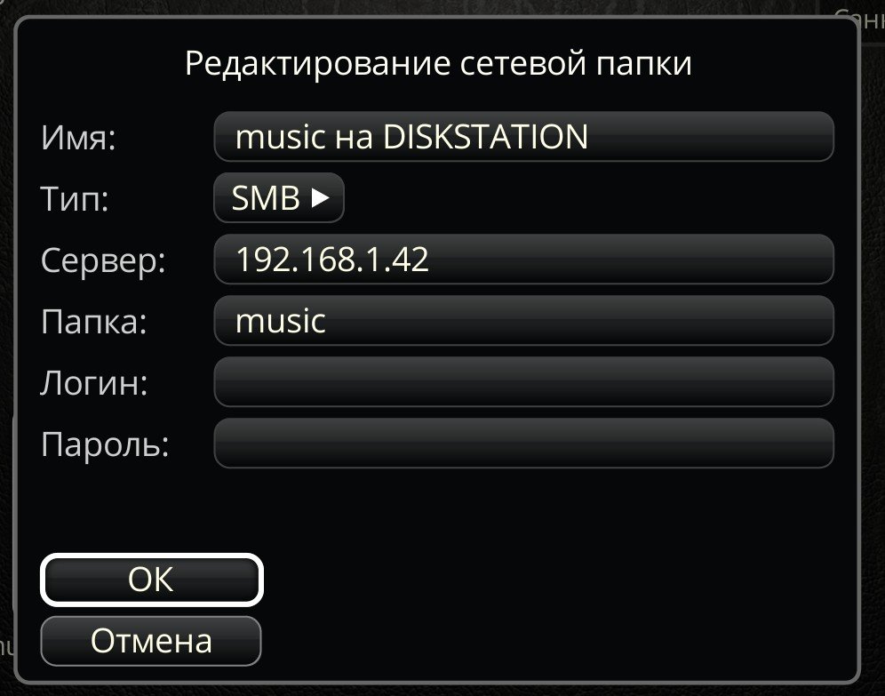

Не имя Nas, а сервер, примерно так.
Я в первом сообщении не верно выразился, я на сам NAS зайти не могу, до папок дела не доходит :roll:
Сообщения: 441
Grigoriy1981 писал(а):
31 июл 2022, 19:52
Так создайте папки в ручном режиме, не через браузер сети.
Grigoriy1981
Сообщения: 18
Зарегистрирован: 23 ноя 2020, 14:58
Сообщение Grigoriy1981 »
alex1963 писал(а):
31 июл 2022, 20:05
Это как? Если не сложно по пунктам где и что делать.
Сообщения: 441
31 июл 2022, 20:21
В Источниках кнопка Pop Up, на пульте, Создать папку.
Grigoriy1981
Сообщения: 18
alex1963 писал(а):
31 июл 2022, 20:44
Спасибо, да, таким образом всё получилось! :)
