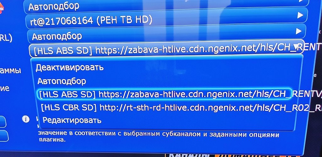

Ростов-на-Дону. Услуга ТВ подключена, плагин 3.0b8 приват проброшен, эфир не переставал работать (мультикаст), а архивы в большинстве случаев не работают (на CBR переключил https secure отключил) - или бесконечная буферизация, или "доступ закрыт". Хотя на нтв архив не переставал работать, а на рен-тв, если вручную выбрать поток архива с картинки, то тоже работает (причем ABS). На дискавери сайленс какой бы поток не выбирал вручную, ни один не работает. Да и еще заметил, когда выбираешь потоки архивов, то они почему то предлагаются по-разному, например РТ и забава, а в следующий раз зашел - РТ и мегафон
