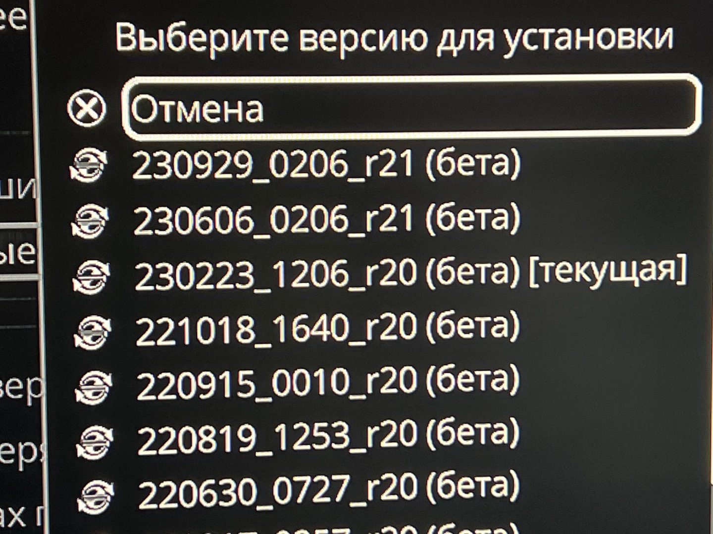

Всё сделал как указано в статье.xGREGORYx писал(а): ↑01 окт 2023, 17:25Оформил в статью. Может кому будет полезно. Ничего нового, просто написал и показал что и как делать. Только для Дюн на Android с последней бетой от 29 сентября. На более старых прошивках работать не будет.
https://telegra.ph/Domashnee-TV-Situaci ... enie-10-01
Домашнее телевидение заработало на Dune HD Pro 4K II (230929_0206_r21) и Dune HD Magic 4K (230929_0206_r21)
Спасибо Всем причастным!

На Dune HD RealBox 4K заработало (после обновления прошивки), но есть затыки при воспроизведении (картина подёргивается на любых каналах). Снижение качества потока в настройках плагина вопрос не решает. Проверил на FreeTV, там затыков нет. Подозреваю, что дело именно в MpegDASH.

Ненужны никакие обновления для работы домашки, по крайнее мере у меня. Сигма работает, и старый андроид на нео 4к у меня аналогично работает на старой февральской прошивке. Я делаю так: ставлю постоянный cbr, выключаю udp и включаю.. если вдруг не показывает, то включаю канал культура и он начинает работать (видимо любой открытый можно), после этого другие каналы тоже включаются).. прошивку конечно обновлю, но думаю не в ней проблемы или ключи к разгадке, просто потоки с недавних пор стали показываться не в переменном битрейте, а в постоянном

СПАСИБО!xGREGORYx писал(а): ↑01 окт 2023, 17:25Оформил в статью. Может кому будет полезно. Ничего нового, просто написал и показал что и как делать. Только для Дюн на Android с последней бетой от 29 сентября. На более старых прошивках работать не будет.
Всё работает!

Плагин Домашнее телевидение заработал Dune HD Magic 4K (230929_0206_r21), вот только автозапуск телевидения под этой прошивкой не запускается. Есть опция Автозапуск для приложения в Избранном, есть переключатели в настройках самого плагина. Разные варианты сочетаний перепробовал, но если при работе Телевидения выключить Дюну с пульта, то при повторном включении возобновления просмотра выключенного канала не наступает. Может кто подскажет, что должно быть включено для автозапуска ТВ?

Нужно в настройках телевизора пройти весь цикл с выбором источника и № HDMI, включая настройку пульта.Shai4 писал(а): ↑03 окт 2023, 15:10Плагин Домашнее телевидение заработал Dune HD Magic 4K (230929_0206_r21), вот только автозапуск телевидения под этой прошивкой не запускается. Есть опция Автозапуск для приложения в Избранном, есть переключатели в настройках самого плагина. Разные варианты сочетаний перепробовал, но если при работе Телевидения выключить Дюну с пульта, то при повторном включении возобновления просмотра выключенного канала не наступает. Может кто подскажет, что должно быть включено для автозапуска ТВ?
Только, когда ТВ запросит во время настройки пульта переключать канал, уже пультом Dune пользоваться.
У меня так всё получилось.

Вопрос касается не возможности включения телевизора от пульта Дюны, а о автозапуске плагина Домашнее телевидение при включении Дюны с прошивкой 230929_0206_r2. На прошивке старого абразца 211225_0317_r19 для автозапуска достаточно было активировать эту опцию для соответствующей программы (хоть Домашнее Телевидение, хоть Кинопоиск) в Избранном. В последней версии прошивки что то не запускается автовоспроизведение последней передачи после повторного включения Дюны с пульта, просто открывается экран ТВ оболочки Дюны.

Попробуйте ограничить качество потоков, если ставили из Бэкапа от xGREGORYx, то там вроде стоит максимальное.
После обновления на 230929 снова заработала Домашка. Как и прежде автостарт работает. Сразу открывает последний канал который я смотрел перед выходом.Shai4 писал(а): ↑03 окт 2023, 17:19Вопрос касается не возможности включения телевизора от пульта Дюны, а о автозапуске плагина Домашнее телевидение при включении Дюны с прошивкой 230929_0206_r2. На прошивке старого абразца 211225_0317_r19 для автозапуска достаточно было активировать эту опцию для соответствующей программы (хоть Домашнее Телевидение, хоть Кинопоиск) в Избранном. В последней версии прошивки что то не запускается автовоспроизведение последней передачи после повторного включения Дюны с пульта, просто открывается экран ТВ оболочки Дюны.
