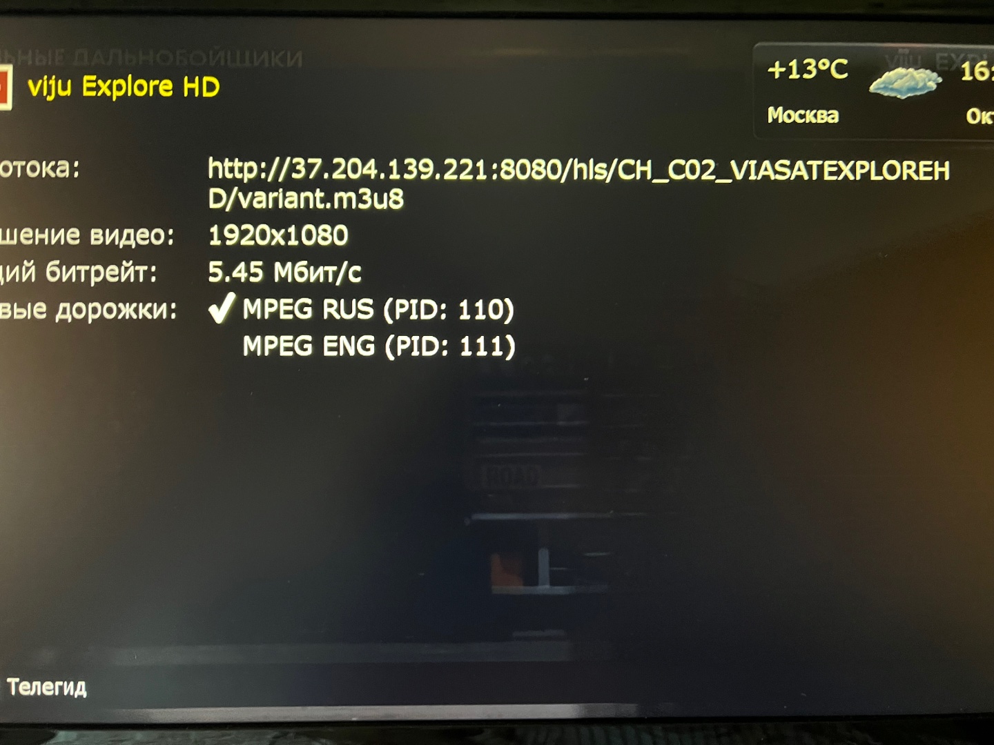

dark писал(а):
02 окт 2023, 12:04
Хотел бы уточнить по тексту.
С статье написано, что на сигмах не работает. У меня стик на сигме показывает все каналы с настройкой «hls- с постоянным битрейтом (cbr)»
А вы можете показать URL потока? Правда, у вас стик, не знаю, как там с пультом, на 102-й при просмотре канала нужно было нажать на info, затем, после появления экрана с информацией, на SELECT, и там был адрес откуда поток. Любой канал, лучше HD. ;)

dark
Зарегистрирован: 08 сен 2022, 08:37
Откуда: Мск
Сообщение dark »
Вот скрин, hd канал
Стик
Нео4KT2
Про4K
Maгик4K

dark писал(а):
02 окт 2023, 16:33
Вот скрин, hd канал
Спасибо. Это "прямой эфир", не архив, как я понимаю?

dark
Откуда: Мск
Сообщение dark »
Да, архив тоже работает

dark
Откуда: Мск
Сообщение dark »
Думаю у всех работает, проверьте..
