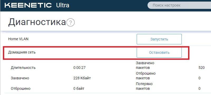

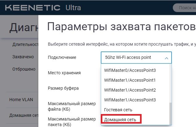

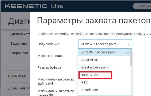

Нужен дамп с интерфейса, на котором домашняя сеть (Home), а не к которому подключён провайдер.

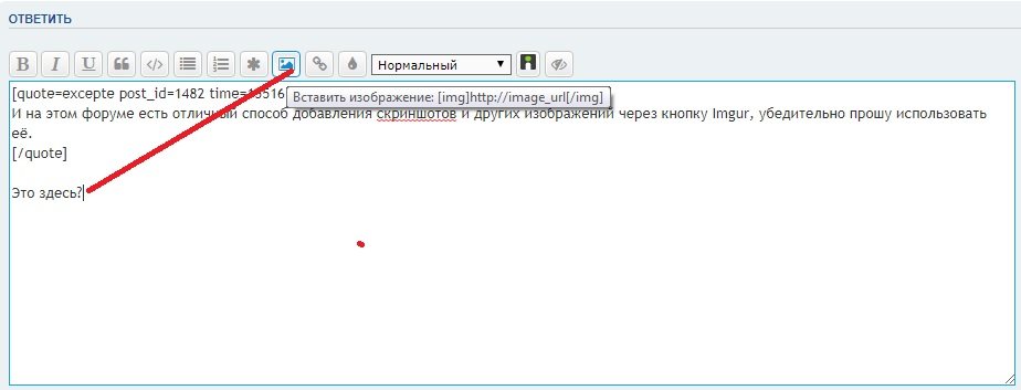

И на этом форуме есть отличный способ добавления скриншотов и других изображений через кнопку Imgur, убедительно прошу использовать её.
Исключение не изменит правило, а только усложнит его понимание.

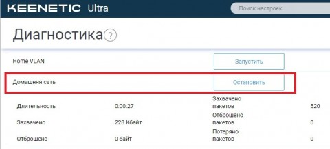

Запустил.
Спасибо. В данном сообщении попробовал. Значительно удобнее.

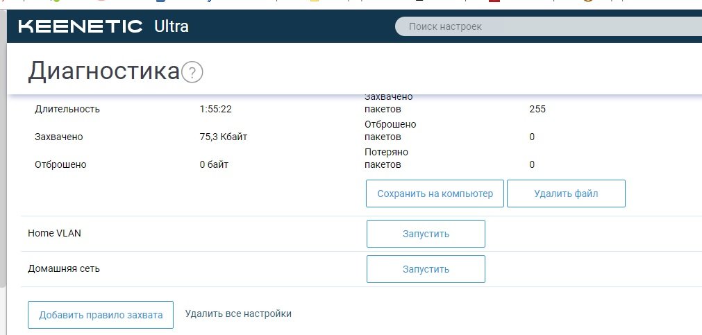

P.S. А дамп интерфейса IPTV удалить, или и он может быть полезен?

А если ещё полученную ссылку заключать в тег img, который использовали ранее, будет вообще замечательно)
Код: Выделить всё
[img]https://i.imgur.com/b374Zzy.jpg[/img]Исключение не изменит правило, а только усложнит его понимание.

У меня в сообщении вроде так и выглядит.excepte писал(а): ↑03 мар 2019, 17:26А если ещё полученную ссылку заключать в тег img, который использовали ранее, будет вообще замечательно)Код: Выделить всё
А ранее я использовал крайнюю правую кнопку.

Это потому что я исправил. Спойлер это совсем другая функция. Их можно использовать одновременно.

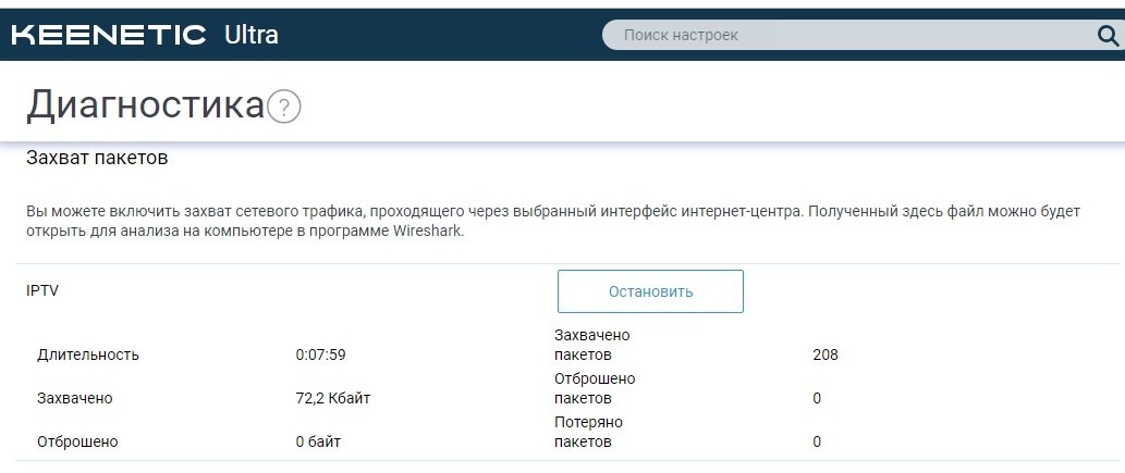

Решил, что чем больше времени будет создаваться дамп, тем больше в нём будет информации. Проблема возникала неоднократно.
Думаю, смотреть лучше в конце (в начале возможны попали "рукотворные" сбои).
Отправил в личку.

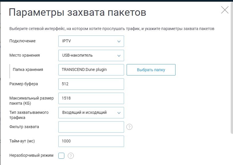

Наоборот, нужно сделать так, чтобы в дампе был только момент появления проблемы. То есть: к роутеру подключены только кабель провайдера и Dune, запускаем захват пакетов, включаем воспроизведение на Dune, ждём появления проблемы, как проблема появилась, заканчиваем захват пакетов. Сейчас с этой простынёй трафика придётся копаться.

Предлагаю продолжить здесь. Нужно отключить ПК от роутера. Оставить только кабель провайдера и Dune и проверить.
Какие настройки захвата пакетов установлены? В представленных дампах отсутствуют пакеты UDP.
