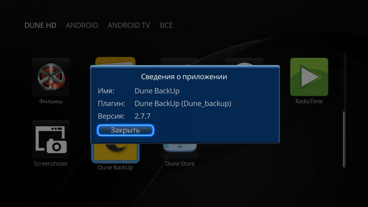

- INFO окно поддерживается теперь и для приложений в разделе Dune HD.

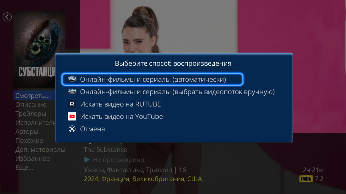

- Поддержка поиска видео в YouTube аналогично поиску в RuTube (во всех местах: EPG, Смотреть..., Искать трейлер).
- Исправления и улучшения для интеграции поиска по YouTube и RuTube.
- Передача в поиск по RuTube/YouTube не только названия сериала, но и номера сезона и эпизода (в сценарии Смотреть... при выборе эпизода на экране сезона в экране фильма).

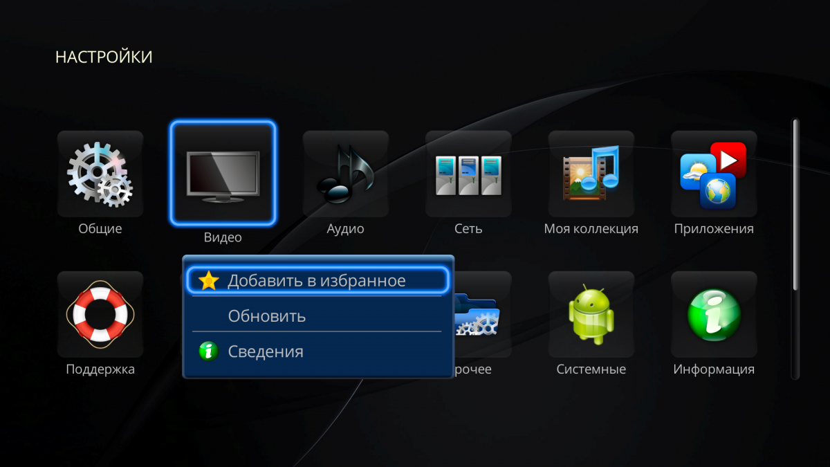

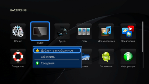

- Любой раздел меню настроек теперь можно добавлять в избранное через POPUP.

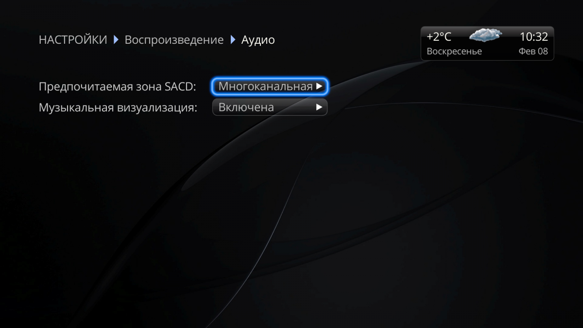

- Добавлена новая настройка отключения музыкальной визуализации в новом меню Настройки - Воспроизведение - Аудио.

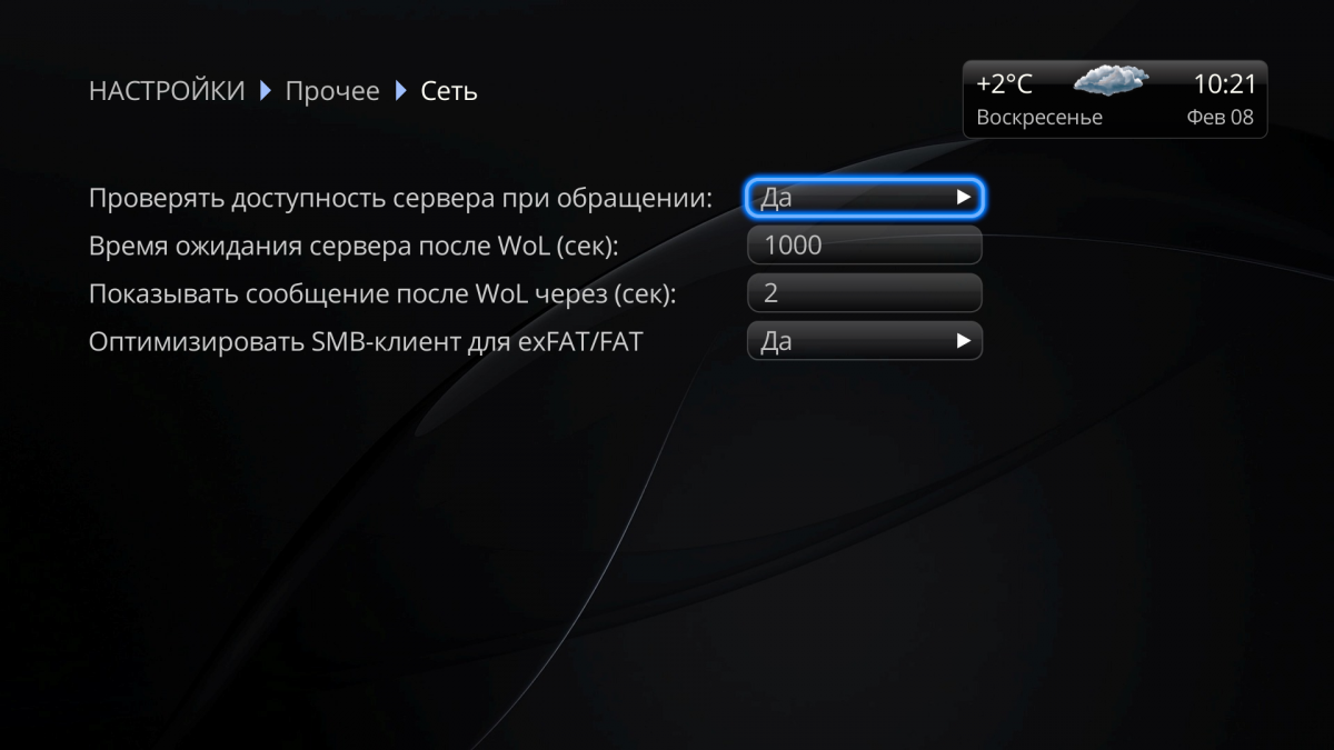

- Внутренний плеер HI-FI. Долгое открытие UI-плеера (до 30-40 сек) при воспроизведении по SMB с источников, форматированных в exFAT (опция Настройки -> Прочее -> Сеть -> "Оптимизировать SMB-клиент для exFAT/FAT" > Да). С источников, форматированных в NTFS по сети, а также с источников exFAT, подключённых локально проблем нет.

- Настройка Прочее -> Wake On Lan переименована в «Сеть» с добавлением новых настроек.

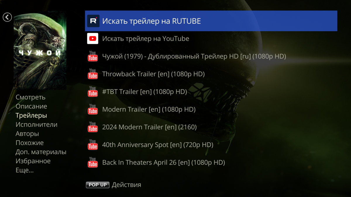

- Новая реализация для трейлеров и Фильмы. В связи с иключением AOSP-боксов из поддержки со стороны Google для трейлеров (и Фильмы) добавлен RuTube.

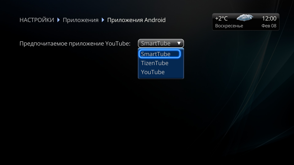

- Удалена настройка «Использовать SmartTube как YouTube», вместо неё добавлена настройка «Рекомендуемое приложение YouTube» для выбора клиента на своё усмотрение (SmartTube/TizenTube/YouTube). По умолчанию предпочтение отдается SmartTube (если он установлен, иначе Google YouTube). Также добавлена поддержка beta-версии SmartTube, а не только stable-версии (а если стоят обе, то приоритет у beta-версии).
Итого для трейлеров есть три варианта запуска (см. скрин, пункты сверху вниз)
- RuTube
- YouTube = выбранное в настройках приложение
- YouTube (оф. клиент для тех боксов, где он работает)
- Исправлена проблема, возникшая в связи со взломом SmartTube и выходом новой версии с новой цифровой подписью, вследствие чего некорректно работала старая функция «Использовать SmartTube как YouTube».

- Новый раздел настроек Воспроизведение -> Аудио, в который перенесена настройка «Предпочитаемая зона SACD» и добавлена новая настройка «Музыкальная визуализация» для отключения графического спектроанализатора в аудиоплеере (по умолчанию включена).
- Добавление любого раздела настроек в Избранное по PopUp
- Поддержка кнопки Info на плагинах для показа версии
