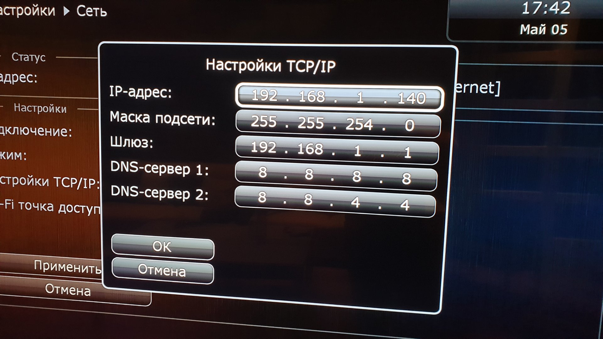

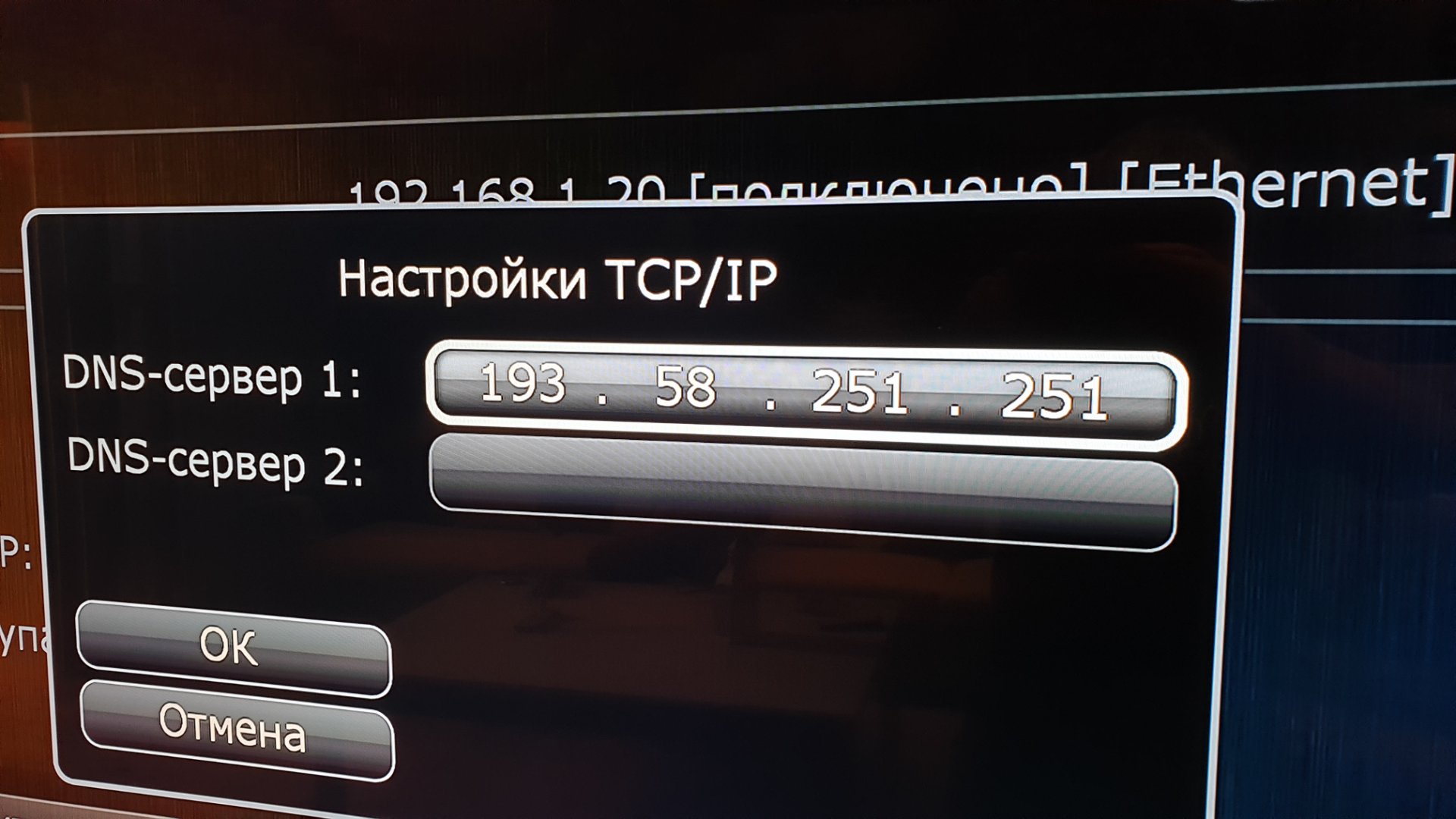

iambarsik
Зарегистрирован: 29 мар 2019, 18:54
Сообщение iambarsik »
27 апр 2019, 20:57
В сетевых настройках дюны задать статику, в качестве днс серверов прописать 8.8.8.8 и 8.8.4.4
Эти же манипуляции можно сделать и в самом роутере (если знаете как), тогда в дюну не придется лезть.
Добрый день. Все сделал, как вы сказали, и перезапустил Дюну. На первом фото, как насторил. На втором фото, как было. Но ничего не поменялось. Архива и програмки нет. Причем на плагине FreeTV программка и архив присутствует. Еще момент, если обновлять плейлист на провайдере РТ, то плагин пишет, что плейлистов не найдено. Приходится нести приставку в другую квартиру, где провайдер МТС с динамическим IP и обновлять плейлист там.
