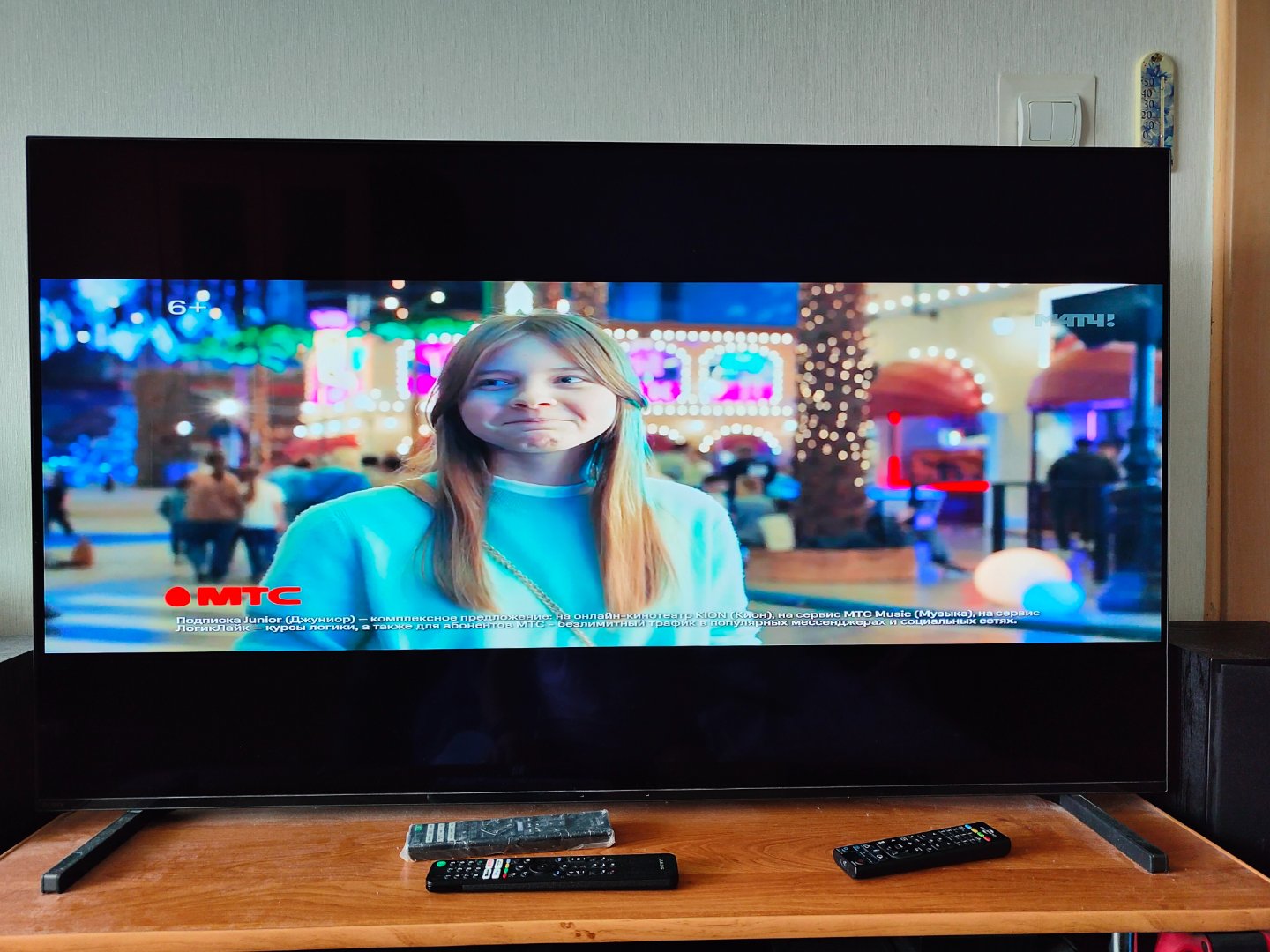

Проблему подтверждаю. У меня Max Vision, тоже на Realtek. Такая же беда. Раньше в таком формате отображались только 4к- каналы. А теперь все. К слову, на Magic такой проблемы нет, видимо, проблема исключительно на медиаплеерах Realtek.
Масштаб, конечно, можно менять каждый раз, вот только постоянно нужно возвращать как было, чтобы нормально смотреть фильм.

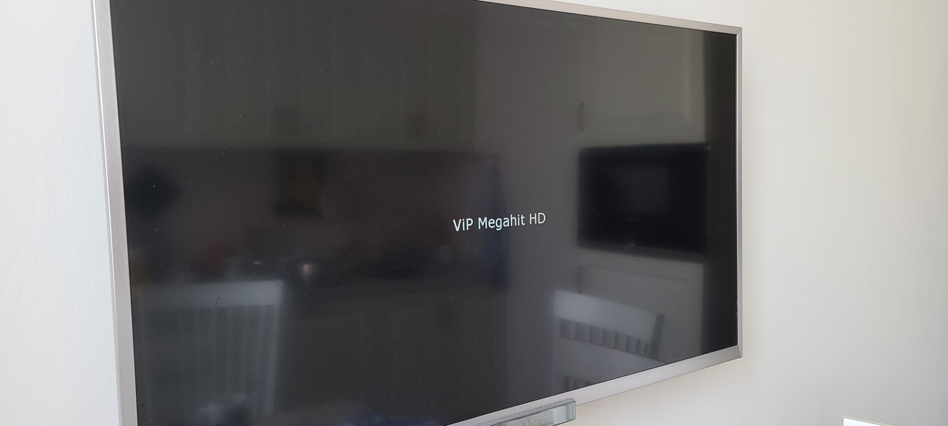

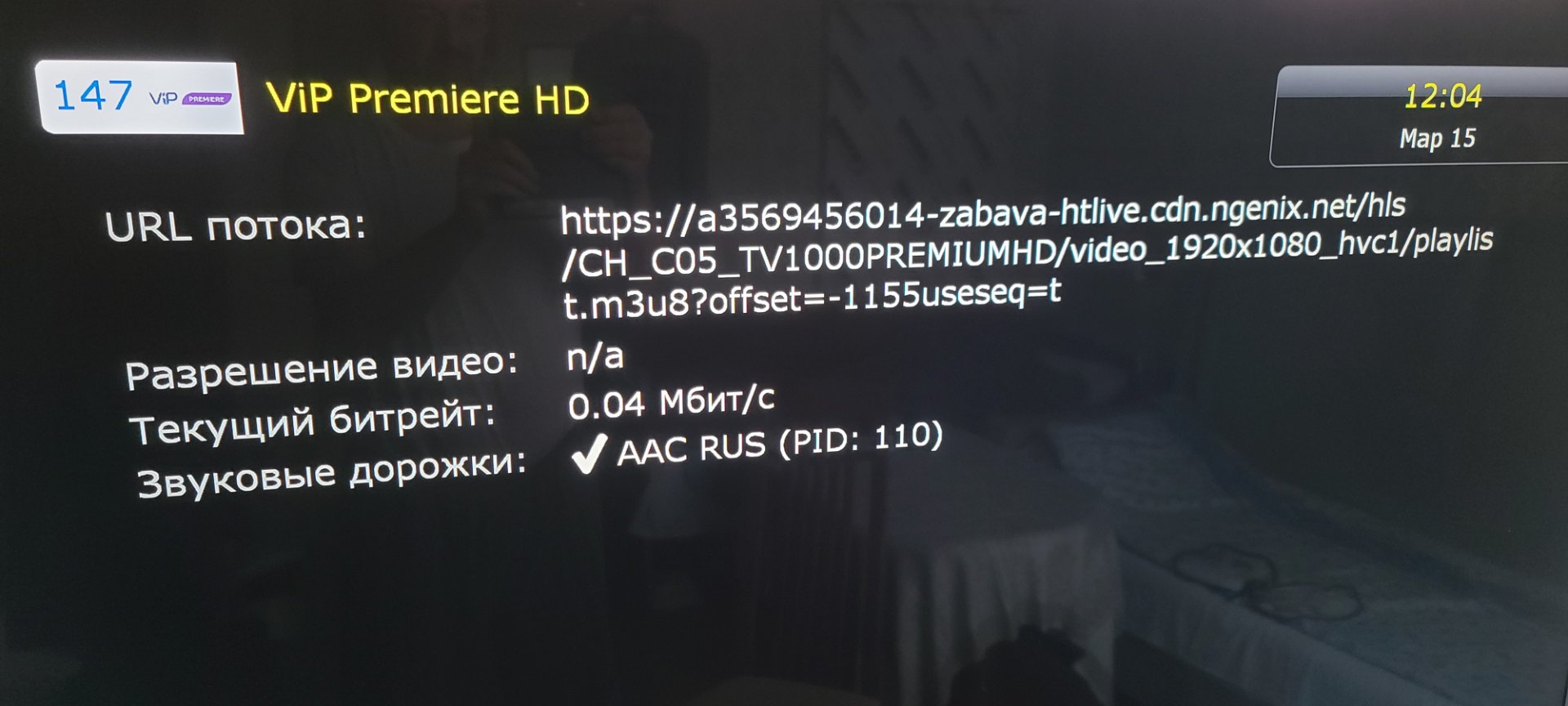

Сегодня почти все каналы выглядят , как название канала на пустом экране и звук передачи, dune 102. И история и прямая трансляция. Тоже base3d, очередной кирдык ? Регион Москва, настройки по умолчанию
Не работают например vip megahit, premiere, comedy, .

Ну так масштаб изменить, конечно, можно, но что, каждый раз его что ли менять, получается?))
Для фильмов -то нужен обычный масштаб, для других потоков - тоже. Выходит, придется каждый раз перед просмотром менять мастаб =(

А что вы предлагаете? Развернуть вам нейронную сеть, чтобы она анализировала что транслируют и сама масштаб переключала?

Обновите список каналов, випы давно не транслируются официально.jamesr писал(а): ↑15 мар 2023, 11:17Сегодня почти все каналы выглядят , как название канала на пустом экране и звук передачи, dune 102. И история и прямая трансляция. Тоже base3d, очередной кирдык ? Регион Москва, настройки по умолчанию
Ну да, я уже подумал о том, что это не проблема данного плагина. Такие вот потоки. Почему - то некорректно отображаются на Realtek теперь. Соответственно, ожидаемо, в Free TV, с этими же потоками, та же история...
Так что да, если не разворачивать нейронную сеть, то придется вручную.
Ох. Ладно, как говорится, хочешь удобства, плати, а на халяву грех жаловаться.

Не совсем понятно, вы о разных тв каналах, или о разном транслируемом контенте внутри тв канала? Если первое, то на каждый канал можно свой масштаб назначить.

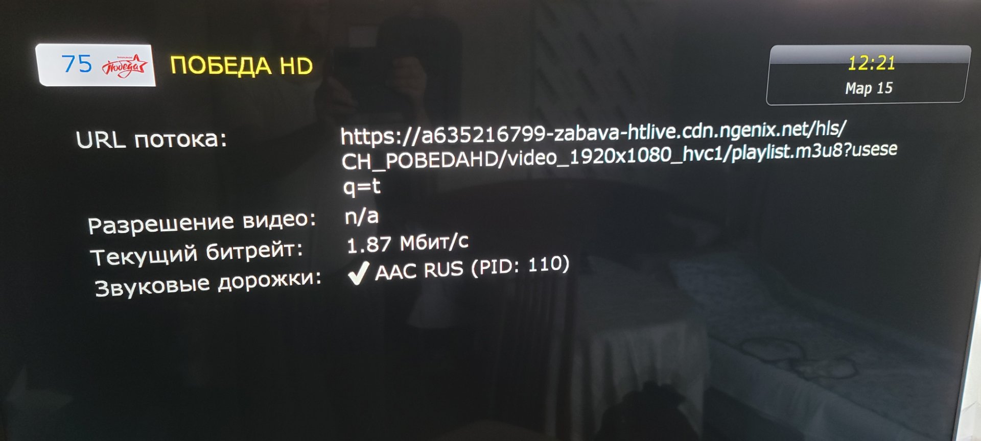

Менял регион на МО , при этом поиск каналов и vip или как он сейчас называется, и все тоже самое.
Нет трансляции видеопотока.
Кроме vip тоже с Победой и с Мосфильм, я думаю таких каналов полно.

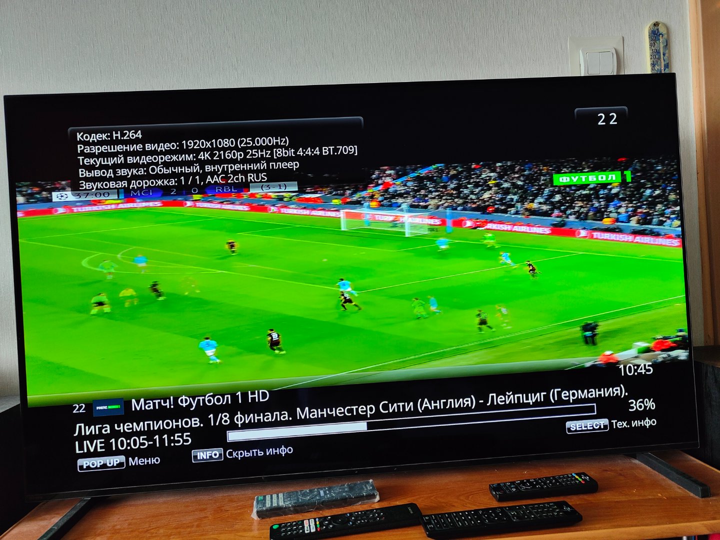

Может что-то и поменялось, кодек например. На андройде только что проверил - все нормально, и картинка и звук на месте.
Вопрос ко мне? Ну, В Домашке же лист от Zabava. Во Free TV тоже лист от ZABAVA + с других источников. Соответственно, я в Домашке Включаю канал, любой. Да хоть Первый HD. У меня отображается на Реалтек неверно, узко, нужно менять масштаб.
Иду во Free TV, выбираю тот же Первый HD. Причем именно Версию 1, она как раз из Забава. И она тоже идёт с неверным масштабом. Версия 2 отображается нормально.
Соответственно, я делаю вывод, что дело в самих потоках.
А как на каждый канал свой масштаб назначить? Сейчас, когда я меняю масштаб, он у меня сохраняется. Соответственно, в фильмах и других потоках я его должен обратно менять.

Что делать ?
2 дюны одинаково BASE3D и 102, думаю и на 303D все тоже.

Ну такой аспект ратио задан в кодере, мы тут бессильны. Но спасибо за озвучивание, вы навели меня на интересную мысль, надо будет опробовать на практикеxGREGORYx писал(а): ↑15 мар 2023, 12:32Вопрос ко мне? Ну, В Домашке же лист от Zabava. Во Free TV тоже лист от ZABAVA + с других источников. Соответственно, я в Домашке Включаю канал, любой. Да хоть Первый HD. У меня отображается на Реалтек неверно, узко, нужно менять масштаб.
Вы писали, что такая проблема в дюнах которые на реалтеке. А которые на амлоджике - они эти же каналы, показывают нормально без растяжения?xGREGORYx писал(а): ↑15 мар 2023, 12:32Вопрос ко мне? Ну, В Домашке же лист от Zabava. Во Free TV тоже лист от ZABAVA + с других источников. Соответственно, я в Домашке Включаю канал, любой. Да хоть Первый HD. У меня отображается на Реалтек неверно, узко, нужно менять масштаб.
Тогда наверное все-таки можно предположить что проблема не в вещателе.
Спасибо вам огромное! Эксперементы я люблю, с удовольствием задумку протестирую, если что!

Сегодня тоже черный экран с названием канала и все.
DUNE HD Base 3D
А что за каналы то? Дюна на Сигме как показывала, так и показывает.
например vip megahit, ну или как он сейчас называется

Матч HD, РБК HD, Мосфильм Золотая HD да и еще несколько. На 102 не показывают: только звук и название канала. На Neo 4K Plus они же показывают отлично.
Dune HD tv102v2, 190919_0242_r11, системная флешка.
Вот вопрос есть шанс исправить или нет ?
