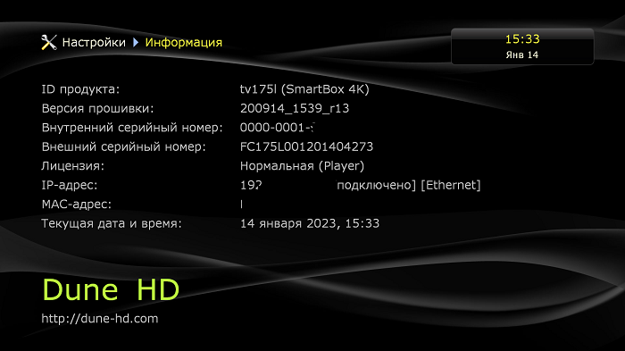

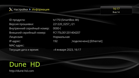

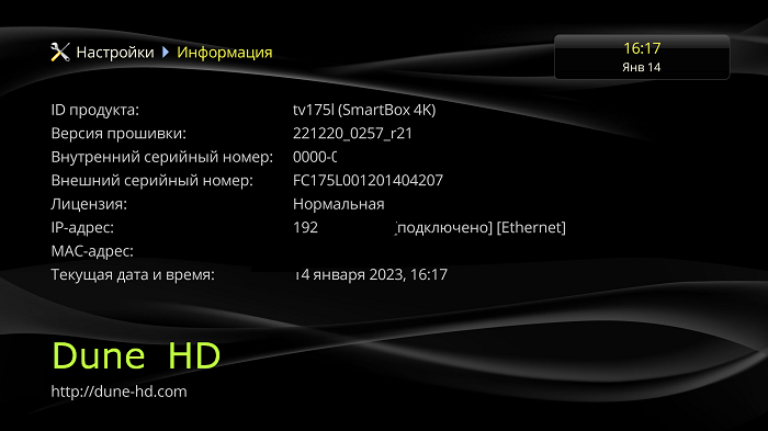

Уважаемый ddaaff
Можно как то исправить на прошивке 200914_1539_r13 плюсовые и HD не работают, только HDV2 работают ,фильмотека работает сериалы 1серия потом 2 и так дале.....
На прошивке 221220_0257-r21 плюсы работают все и HD и HDV2 но фильмотека работает но сериалы
сериалы 1серия и все не переключает на 2 серию.

В логах всё нормально. Нет мыслей.
Если что приведите настройки сетевой у обеих к одному знаменателю: статика, гуглы 8.8.8.8, 8.8.4.4
Домашнее работает на обоих прошивках?
Хотя это странно, ибо геоблок для белорусов.
Домашний работает там и там без проблем, без гуглов....
На прошивке 221220_0257-r21фильмотека на сериалах глючит заканчивается 1серия, ....и буферезация75....ошибка воспроизведения.
а на прошивке 200914_1539_r13 фильмотека работает все переключает.
