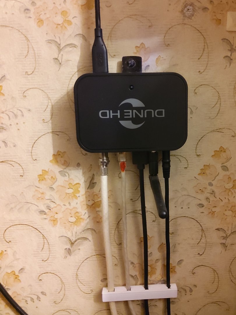

Graftsman
Зарегистрирован: 19 дек 2020, 01:23
Сообщение Graftsman »
Stig_S600 писал(а): ↑
21 янв 2021, 00:11
Добрый вечер, есть две dune 102W, одна в классическом дизайне HDMI слева от Lan порта, другая необычная попалась, HDMI справа от Lan порта, так вот последняя имеет процессор sigma SMP8675A00-CBE3 и не показывает каналы, или крутит, или вообще в меню выкидывает, другая классическая показывает нормально. Никто не пояснит почему?
У меня HD Dune 102WT2 (прошивка 150721_0135_b9), установил 307b7. Всё работает. Картинку прикладываю, если смотреть сверху спереди , то LAN справа.
Закреплён на стенке.
ID продукта: tv102
Dune HD TV-102W (150721_0135_b9) + USB HDD1TB,
Системный диск 1GB (JetFlash ).
(dune_plugin_home_tv_v3.0b8).
