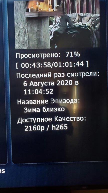

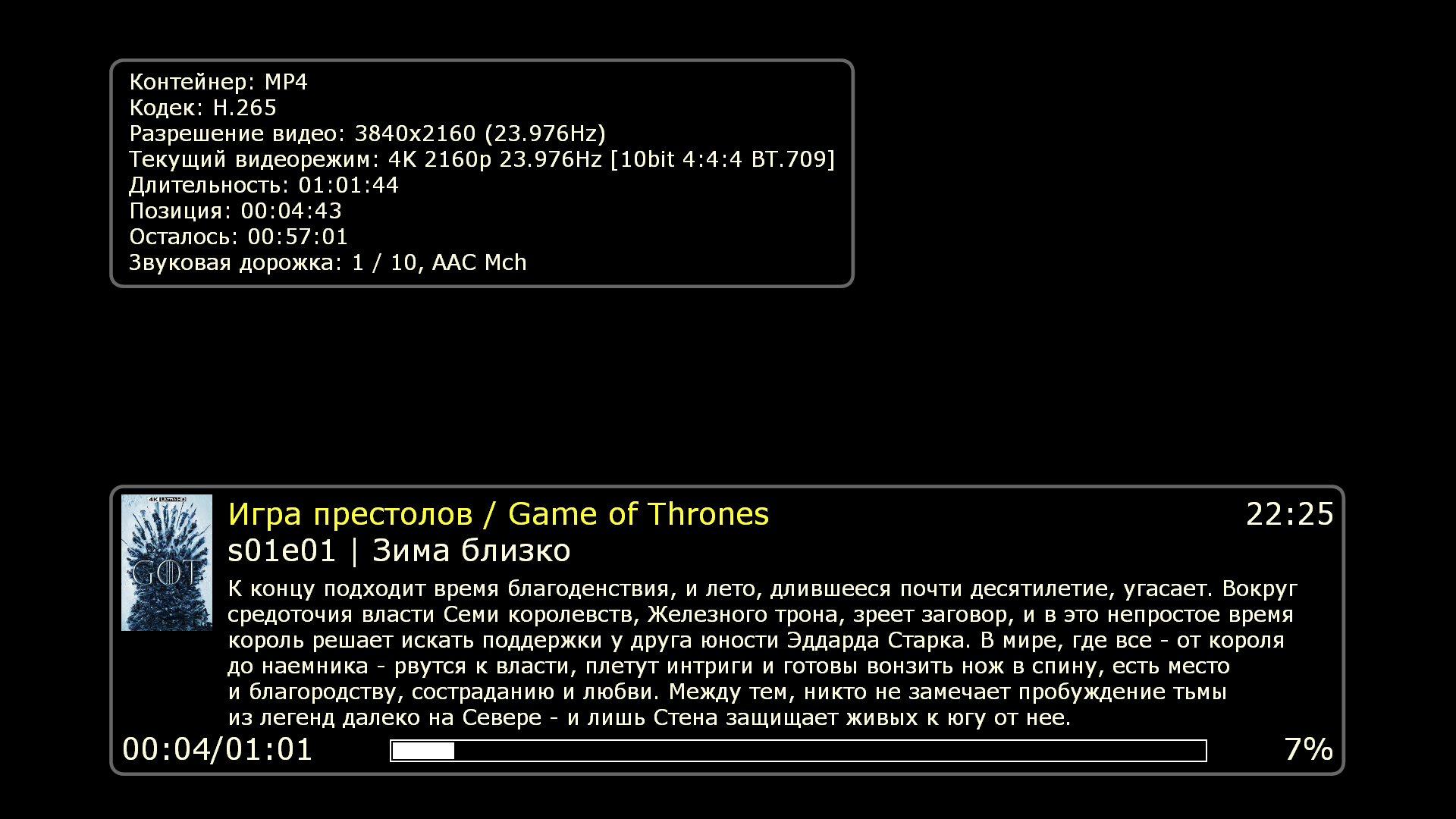

мне на соседнем форуме посоветовали тип потока HLS переключить на HTTP - мне помогло
Real Vision 4K Plus (260303_1721_r24)
Игра престолов у меня без проблем стартует, она правда не в 4к а в 1080p/h264 при установках:
HLS / Германия / SSL / 4K / HEVC / HDR / Mixed List
P.S. первый сезон в 4к/h264 тоже стартует.
Где вы там нашли его в h265?
Приложено с 4k и h265. Поэтому у вас и не видно проблемы. Попробуйте убрать Mixed list

Таки действительно, если убрать Mixed list, вместо h264 появляется h265.
Но они запускаются, хотя и немного дольше, чем h264.
И еще в этом случае по кнопкам "i" и "SELECT" начало показывать битрейт, которого перед этим упорно не показывало.
Кто нибудь в состоянии внятно пояснить эти эффекты и что собственно меняется при включении и отключении пункта Mixed list?
