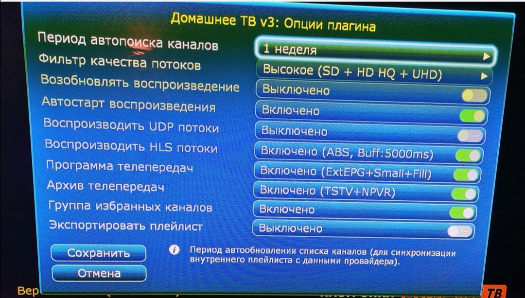

Что то сегодня ночью обновились плей листы от 30 числа помоему осталось 250 каналов и половина не работает в категориях фильмы вообще, первый, второй, нтв работает, проблемные просто висит подключение и все, переустанавливал плагин целиком не помогло, информация вся отображается что за канал что идёт в эфире, а в остальном горит "подключение", версия плагина 2, dune 101, ростелеком, что может быть?
А я блин полтора часа бьюсь! Прикупил сегодня ещё одну 101, обновил прошивку, поставил плагин. Ни один канал не запускается. И гоняю прошивки и плагины туда суда. Прочёл ваше сообщение, влючил "старую" 101 . каналы не обновлял- Показывает. Обновил каналы и "вечное соеденение"

Алекс00099988877 писал(а):
12 фев 2020, 19:04
Это капец, нашёл только 150721_0136_b9 обновил, плагин запустился, но ничего не поменялось
В опциях плагина включите воспроизведение HLS, а у UDP выключите. Запустите канал и подождите, на b9 (и ниже) каналы не быстро стартуют.
