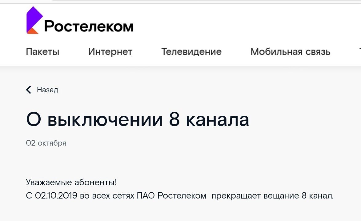

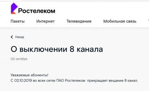

Доброго всем дня! Сегодня случайно заметил такую штуку. Обновлялся штатно список каналов, всё как обычно, в конце надпись: "Прекратил вещание 8 канал", соответственно в выгружаемый плейлист он не попал. Странно, но в проге СимплТв (я туда подгружаю листы с Дюны) на компе - этот канал (ссылка channel8 поток Забавы) продолжает работать! Правда сейчас там логотип Astra TV, а ближайшие архивы показывают с логотипом канал 8.В чем прикол? ))
Спасибо, подскажите кто знает.

Официально прекратил, а кнопку отключения видимо еще не везде нажали, Insight uhd также на несколько дней дольше проработал.AnZo писал(а): ↑06 окт 2019, 13:47Доброго всем дня! Сегодня случайно заметил такую штуку. Обновлялся штатно список каналов, всё как обычно, в конце надпись: "Прекратил вещание 8 канал", соответственно в выгружаемый плейлист он не попал. Странно, но в проге СимплТв (я туда подгружаю листы с Дюны) на компе - этот канал (ссылка channel8 поток Забавы) продолжает работать! Правда сейчас там логотип Astra TV, а ближайшие архивы показывают с логотипом канал 8.В чем прикол? ))
