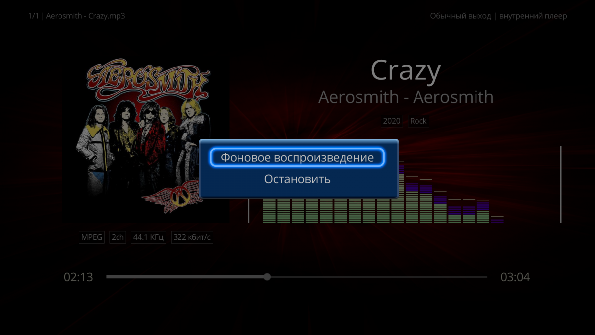

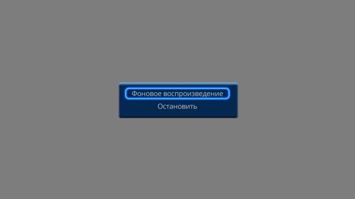

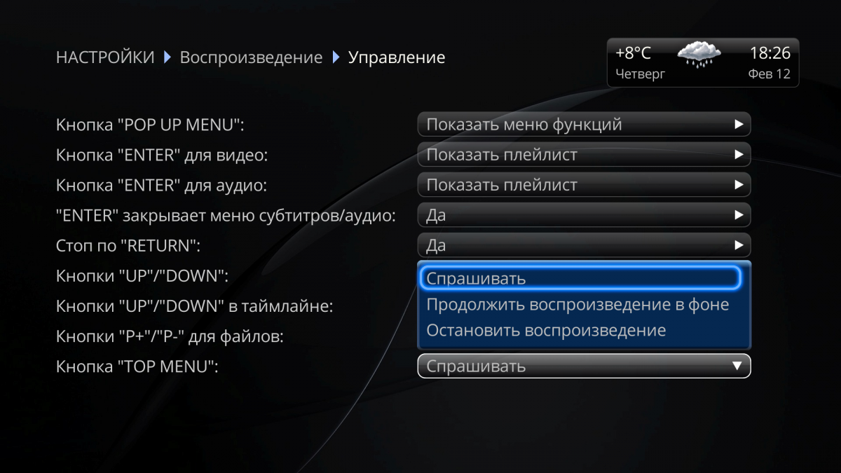

  1. Новая настройка (логика работы) для кнопки TopMenu:
    • Воспроизведение->Управление-> Кнопка «TOP MENU».
    • Причина. Многие, особенно новые пользователи не знакомы с логикой работы этой кнопки, часто при случайном нажатии Top Menu или долгом нажатии Return им непонятен алгоритм действий и способ вернуться назад в воспроизведение.
    • Настройка действительна для всех случаев, когда воспроизведение происходит во внутреннем плеере (видеоплеер/муз. плеер). По умолчанию в прошивке выставлено значение «Спрашивать».
    • Новая логика работы настроек этой кнопки:
      • Спрашивать = на экран выводится инфо-окно с выбором дальнейших действий пользователя.
      • Фоновое воспроизведение = старое поведение кнопки TOP MENU (выход на верхний уровень для дальнейшей навигации в интерфейсе.
      • Остановить = стоп воспроизведения.

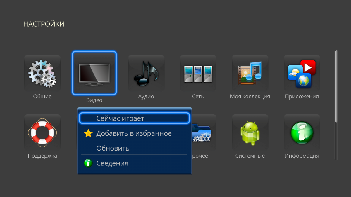

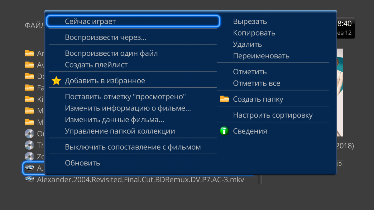

    • Для случаев когда совершён выход на верхний уровень (выбрано фоновое воспроизведение или при старом поведении этой кнопки) везде в интерфейсе в POP UP MENU добавлен пункт «Сейчас играет» для возврата к воспроизведению

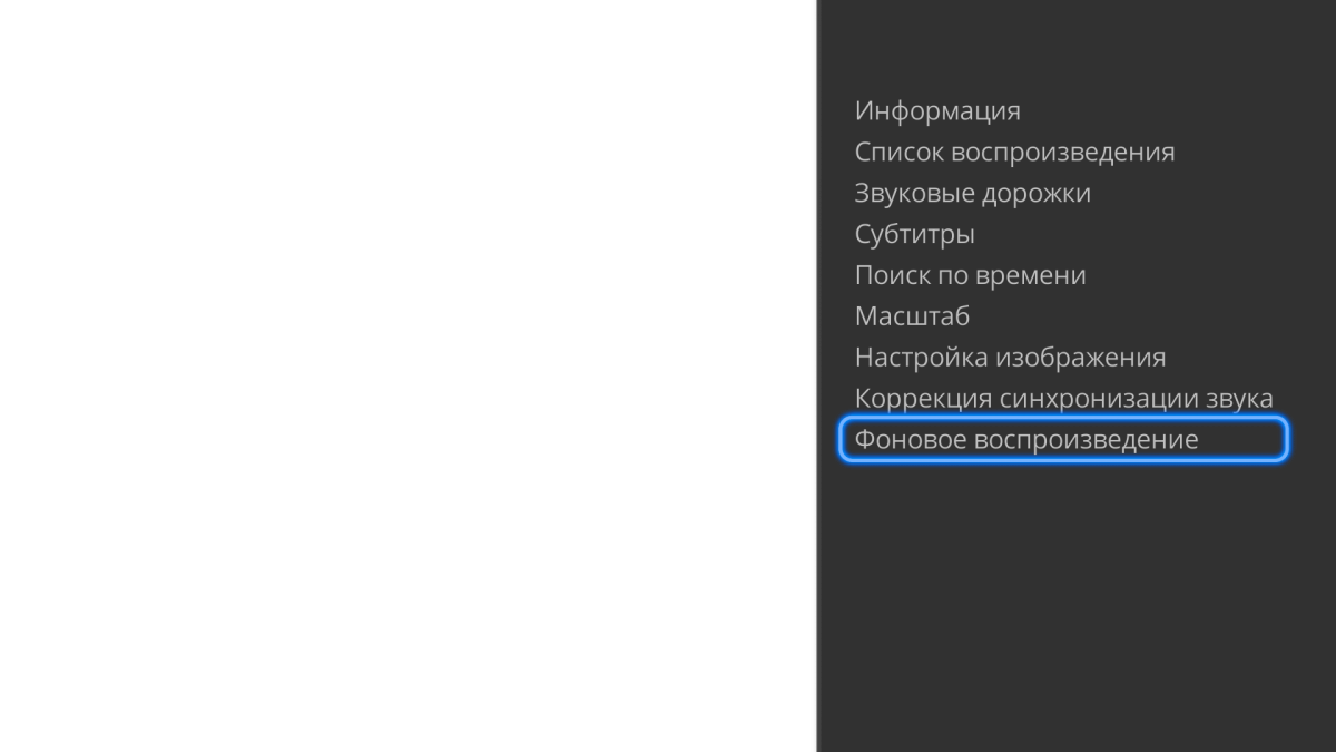

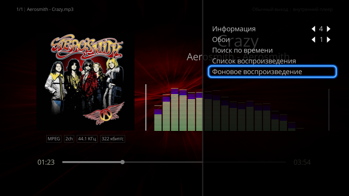

    • Кроме этого, в POP UP MENU внутреннего плеера добавлен новый пункт «Фоновое воспроизведение».

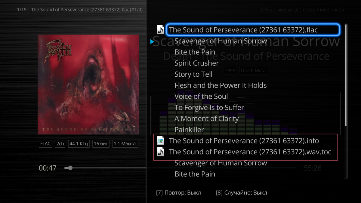

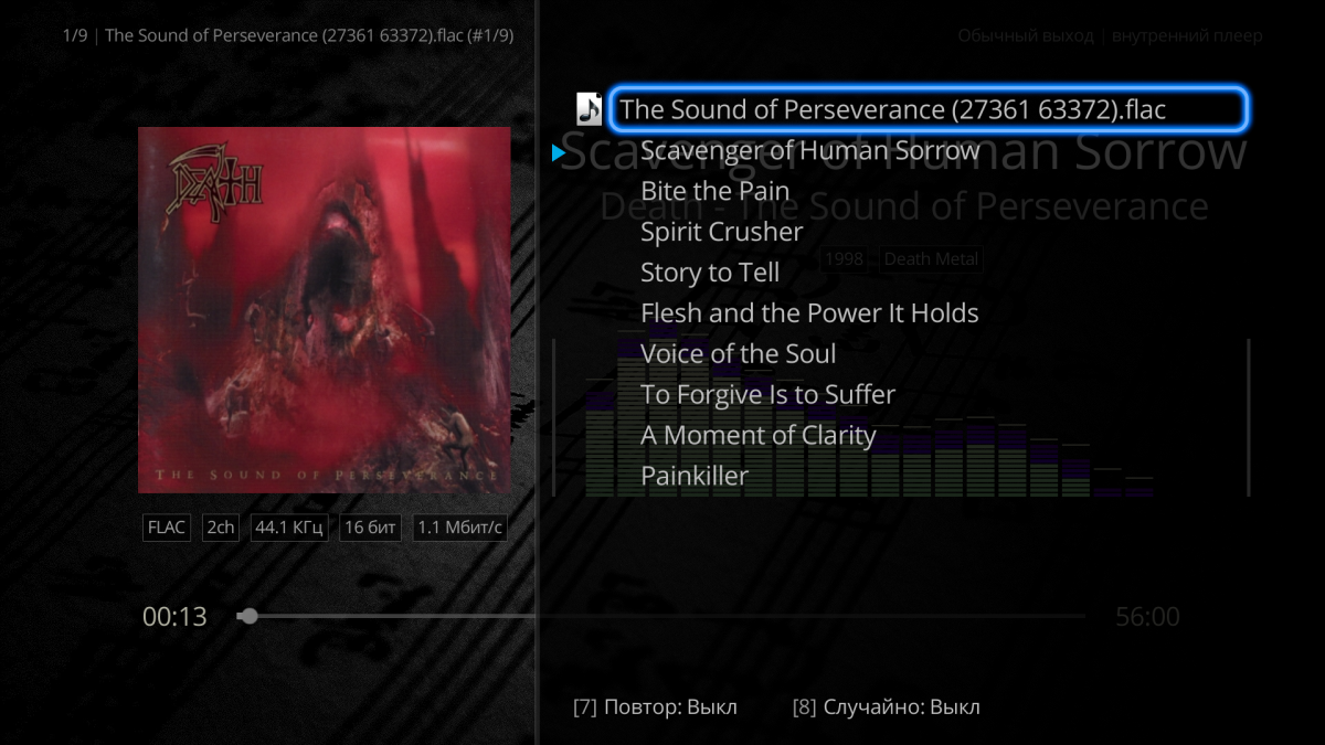

  2. Исправлено добавление "мусорных" файлов (скрин 1) в плейлист аудио, приводящих к проблемам при воспроизведении, теперь такие файлы игнорируются (скрин 2)
