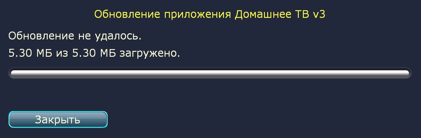

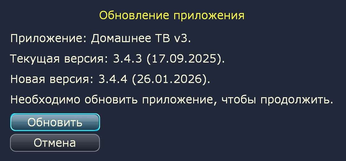

Плеер Duo 4k был просто включен, вылезло автообновление плагинов и появилась табличка:
Запустил плагин
Нажимаю обновить - обновление не удалось.
Лог в этом случае наверное не поможет?
Сообщения: 3154
Да поможет вам полный перезагруз.
Сообщения: 1419
28 янв 2026, 19:58
Перезагрузил плеер, плагин запускаться перестал, видать недообновился. Потом попробую удалить и переустановить.

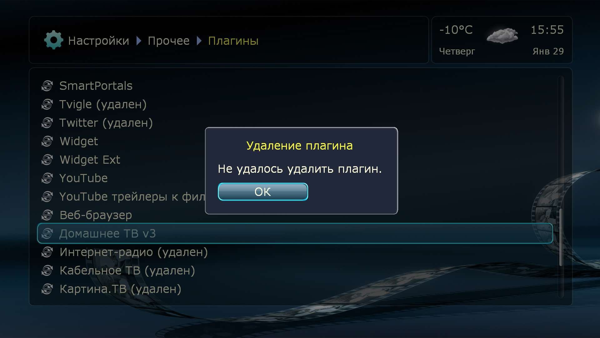

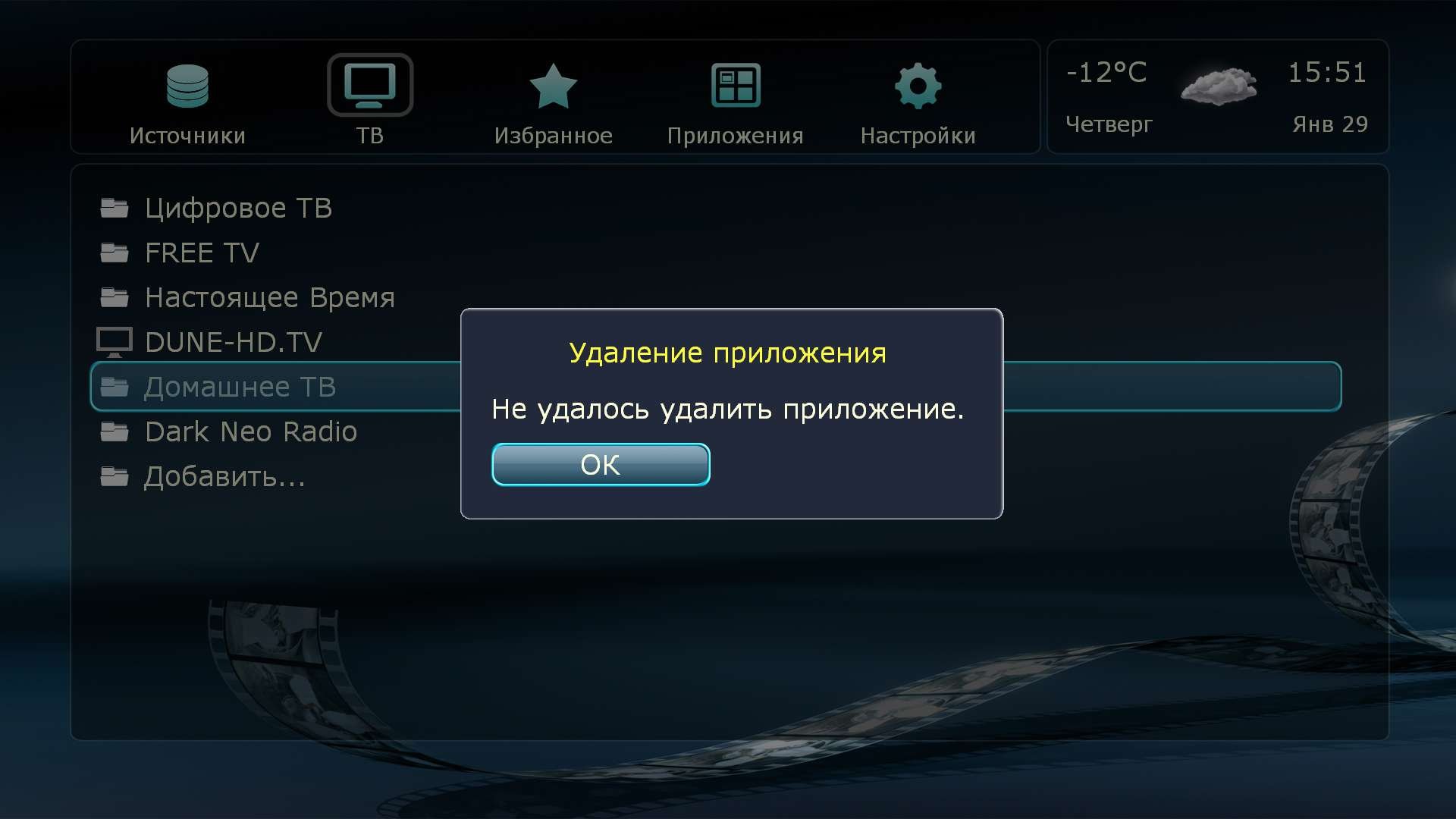

Как ещё можно удалить плагин?
Сообщения: 262
29 янв 2026, 13:58
Вообще то удаление делается в приложениях. В указанных категориях только ссылки на него.
29 янв 2026, 13:58
Можно попробоать Dune HD Explorer, но больше похоже на проблему с системным накопителем.
Сообщения: 1419
sharky писал(а):
29 янв 2026, 16:32
В приложениях ТВ плагинов нет, они все в разделе - ТВ. Домашнее, Фри и т.д.

А что и по какому пути удалить? Флешка вроде жива, подключил к компу, видит. Может на компе что-то там удалить?
Другие плагины устанавливаются и удаляются, Домашнее после неудачного обновления заклинило, до этого показывало.
avenso
Сообщение avenso »
29 янв 2026, 19:38
Если с флешкой всё ОК, сначала попробовать удалить всё связанное с плагином из папок \temp\plugin_ temp + plugins и попробовать ещё раз толкнуть обновление.
Дальше удалять всё с этим плагином из папок выше и из папок \mnt\config\plugins_ data и \mnt\flashdata\plugins + plugins_ archiv + plugins_ data
Вроде больше нигде серьёзных хвостов не должно быть после этого. Такой проблемы с Домашним не было, поэтому без гарантии, что сработает для конкретного случая.

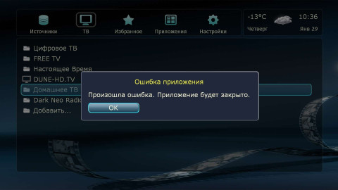

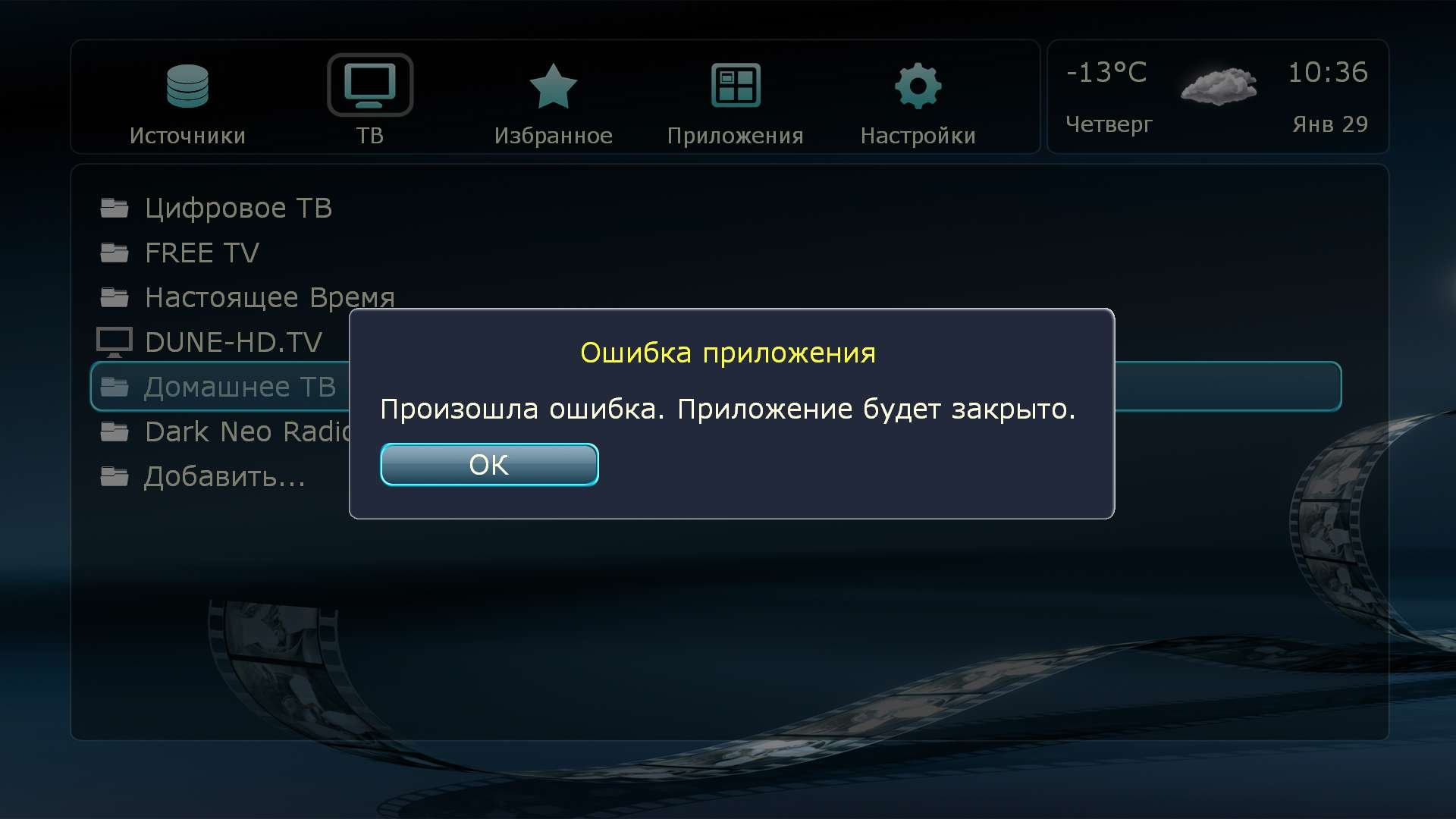

При попытке установить плагин плеер пишет - Error, Restart.
Я уж и тему оформления установил базовую, вспомнил что раньше проблема была с пользовательскими темами.
29 янв 2026, 20:02
Вроде всё удалил, на Duo 4k пути не много не так выглядят.
Проверил на Solo 4K, установил версию 3.4.3, обновилась на 3.4.4, каналы нашлись, федеральные и региональные, работают, так что я бы попробовал системную флешку поменять.

Удалил я плагин !
Воткнул флеху в комп, в тотал командере через поиск удалил всё что похоже на плагин, воткнул флеху в Base 3.0, плеер обновить плагин не смог - Error, Restart, но смог удалить. Duo 4k удалить не мог.
Вот такие чудеса.
Сообщения: 262
29 янв 2026, 20:02
При проблемах с установкой/удалением нужно смотреть /tmp/run/shell.log
