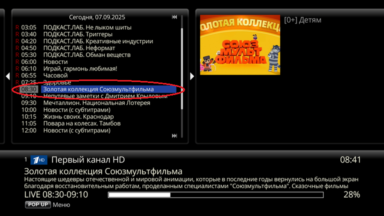

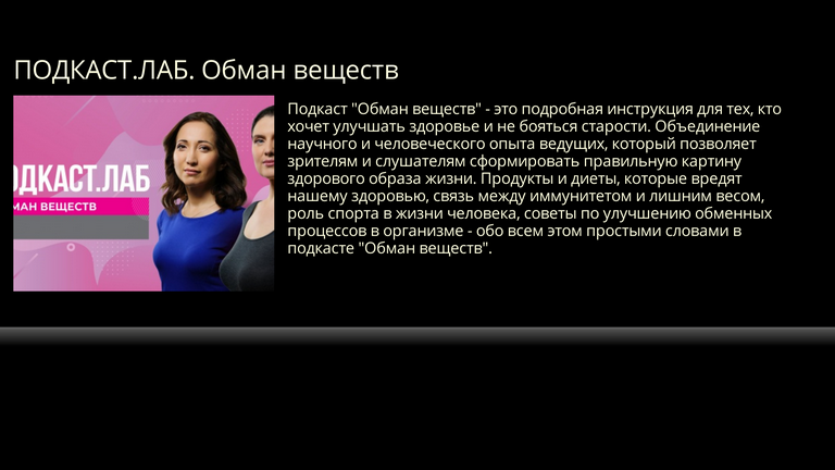

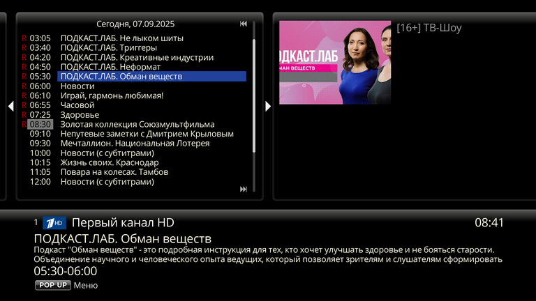

Небольшой глюк в ТВ-браузере.
Проверялось в Домашнем ТВ работающем в связке с немного модифицированным плагином ext_epg (ниже прилагается).
Если в тв-браузере выбрать передачу
Затем кнопкой "Вправо" перейти в окно расширенной информации,
то возвращаясь обратно в тв-браузер (кнопкой Return, например) - положение курсора сбрасывается.
