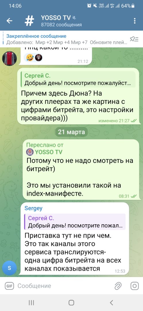

Здравствуйте! возвращаюсь к данному вопросу, что вы ранее разъясняли.
У меня на провайдере Yosso все каналы в info показывают вечно одинаковый битрейт в 50мбит, независимо от разрешения и качества.
Это видимо по той же причине, что вы выше описали (ffmpeg не может его посчитать).
Понятно, что этот вопрос не относится к замечательному плагину ProIPTV и к его работе, а относится к DMC.
Скажите, а вы не пробовали обращаться непосредственно к разработчикам Dune, чтобы они рассмотрели данный вопрос и нашли возможность в новых прошивках применить ffmpeg "правильно считающий" (с более полной поддержкой кодеков)? Может быть, им это будет несложно, а нам - приятно видеть правильные цифры :D
Как видите, вопрос для пользователей актуален - задаю не только я.

Я видимо вам уже отвечал в чате провайдера, это настройки от Yosso, фиксированный битрейт, они так сделали, чтобы пользователи смотрели телевизор, а не на битрейт, таково их решение. PS Если вам так необходимо знать текущий битрейт, можете попробовать воспользоваться VLC.
Вы хотите сказать, что эту цифру в 50мбит/сек - это просто как информационное поле (как название канала) и эта цифра - передается от провайдера?
Хмм... я всегда думал, что это плеер IPTV сам вычисляет/измеряет битрейт поступающего на него потока.
В домашке например, там в аналогичном месте info - цифры менялись всегда в этом поле, в зависимости от канала и даже от картинки...
Да и Sharky выше писал примерно то же самое, что это измеряемая величина.

Я ничего не хочу сказать. Я передаю лишь то, что говорит провайдер. А ваши заявления там о кривом софте Дюны ошибочны.
