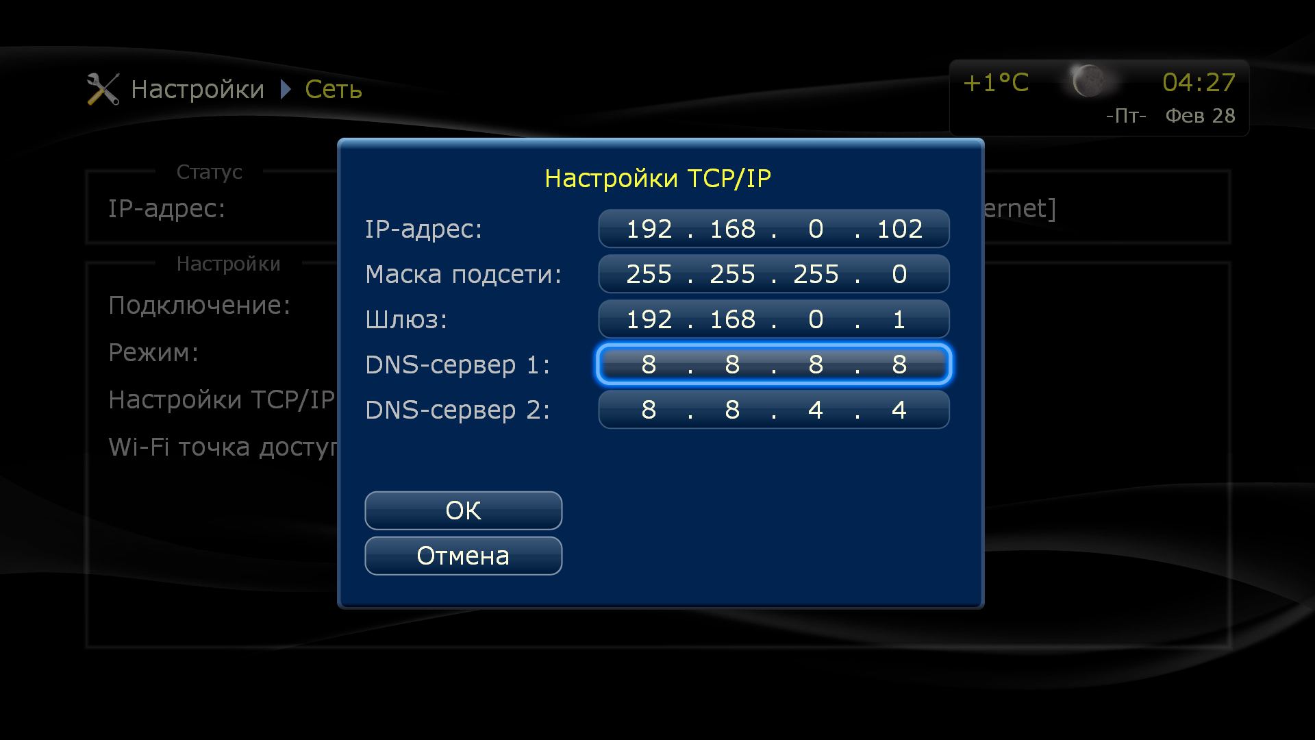

Ну перезагрузите все вместе с роутером.
Попробуйте в настройках плага активировать деблокировку.
Про ДНС от гугла надо напоминать?
Перезагружал уже всё несколько раз. В плаге деблокировка по умочанию и так активирована.
Про ДНС от гугла напомните, пожалуйста. Я не в курсе.

А по поводу настроек сети на Дюне - у меня всегда был выставлен режим "Авто (DHCP)".
Сейчас поменял на "Вручную" и ввел настройки TCP/IP из этого сообщения https://forum.mydune.ru/viewtopic.php?p=30062#p30062
С такими настройками жуткие тормоза и ни у одного плагина нет соединения с интернетом.
DUNE HD PRO 4K PLUS II
Версия прошивки 240619_0210_r22
Сообщения: 2835
alt-x писал(а):
19 мар 2025, 09:45
1-я и 3-я строки индивидуальны. На картинке просто шаблон.
Выставил индивидуальные настройки в 1-й и 3-й строчке, Filmix_API работает, а HDRezka.ag нет - "Ошибка воспроизведения" (VPN отключен).

1. Если вводить данные из скриншота про Гугл, то интернет вообще не работает, неважно какие цифры записаны в 1 и 3 поле, остальные поля как записаны на скриншоте. Поэтому стоит "Авто (DHCP)".
