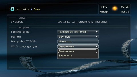

После установки плагина, на приставке перестаёт работать wi-fi точка доступа. Проверял несколько раз, установил Домашнее ТВ - wi-fi сеть пропала, удалил плагин- wi-fi сеть заработала. Даже делал полный сброс приставки.

lpod писал(а):
10 май 2023, 12:14
Плагин адрес меняет ...., возможно из за этого сносит башню у Дюны. У меня Про 4К - та же история, на остальных норм...

lpod
Зарегистрирован: 08 июн 2019, 19:09
Сообщение lpod »
10 май 2023, 16:07
С дюной как раз таки проблем нет, на роутере не нужно привязывать устройства, сеть должна быть доступна всем без исключений (с паролем естественно). Так нужно, не моя прихоть.
Что-то ничего не понятно. Что можно сделать, чтобы был установлен плагин Домашнее Тв и Дюна смогла раздавать интернет, то есть чтобы заработала точка доступа? На роутере ничего не привязывал, к нему может подключиться любое устройство после ввода пароля. И причём тут роутер , когда установлен плагин, сеть которую создаёт Дюна просто исчезает, то есть не видна с других устройств, то же самое и при отключённом сетевом кабеле в дюне.

lpod
Сообщение lpod »
11 май 2023, 12:19
Давайте будем точней с формулировками, дюна не раздает интернет или сеть, это просто одно из устройств в сети, интернет раздает роутер.
Проверьте, не меняется ли ip адрес у дюны. Если да, то пропишите статику.
При установке плагина адрес меняется. Ввёл на дюне настройки tcp IP вручную. После этого при установке плагина ip-адрес не меняется, то есть остался таким же как и был до установки. Но сеть wi-fi Дюны после установки плагина всё равно пропала. Точнее при перезагрузке Дюны, когда смотрю со смартфона доступные wi-fi сети, wi-fi сеть Дюны появляется ненадолго, но потом пропадает.

Banzai
Сообщения: 19
Зарегистрирован: 03 май 2019, 22:33
Сообщение Banzai »
С интересом слежу за этой ситуацией, не то что бы нужно, просто любопытно, что это за дичь, сеть дюны, дюна может работать как точка доступа?

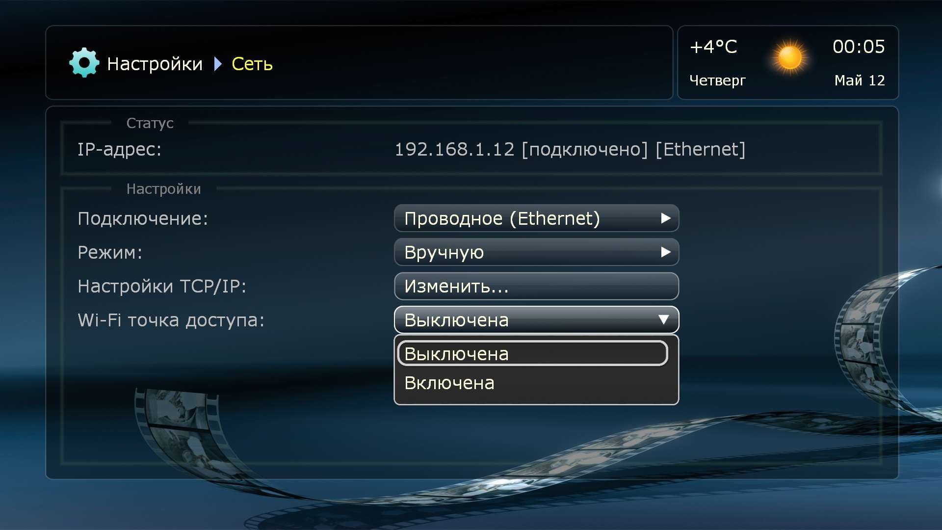

Сообщения: 1391
Banzai писал(а):
11 май 2023, 21:32
Может, вот вам картинка.
Скрин с Duo 4k.

Сообщения: 83
Сообщение serg_sol »
Banzai писал(а):
11 май 2023, 21:32
Да, вроде может, только правда непонятно зачем эта дичь нужна "дюна-раздатчик интернета по WiFi". Люди купили недешевую дюну, а 500р на полноценный WiFi-роутер (даже самый простейший TP-LINK) потратить не могут?
