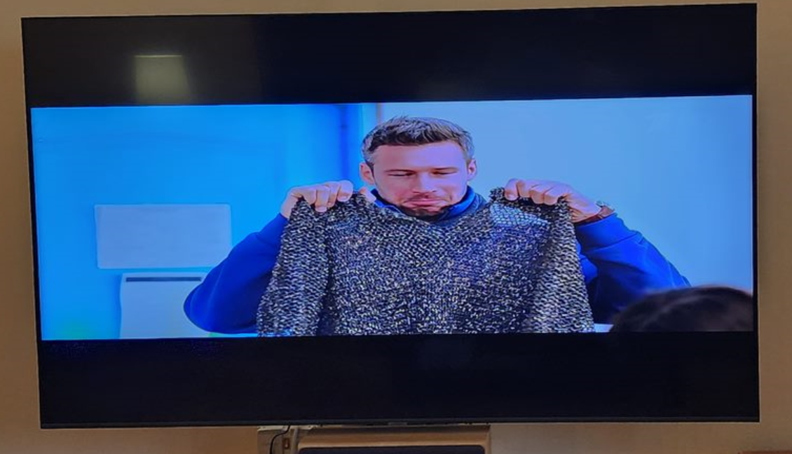

У меня сегодня с утра большинство обычных каналов в сплюснутом виде.
Менял локацию СПб - Москва, пересканировал каналы, перезагружал Dune, в настройках видео поставил Auto.
Ничего не помогает. В андроид тв приложениях и во FreeTV картинка при этом нормальная
В чем может быть дело, как починить?
ЗЫ. через меню масштаб изображения кнопкой Select не меняется.
ЗЫ, деактивировал в управлении надстройками ВСЕ кнопки - телегид, часы, возврат к предыдущ каналу, только после этого стала активна кнопка Select для изменения масштаба. Удалось включить на весь экран.

Растянутый экран решил из приложения https://play.google.com/store/apps/deta ... unecontrol нажав select - полный экран.
После отключения управлений надстроек по совету Kcaj5
Как всё сложно. Нажимать Zoom повторно до достижения необходимого не пробовали? Select не нужен.

Откатился на последнюю стабильную версию прошивки r17 - изображение ТВ-каналов вернулось в норму.

Здравствуйте! Сегодня проблема с отображением потоков (масштаб) на приставках Realtek, решилась сама собой. Весьма прозаическим образом. Ростелеком снова зашифровал свои потоки. Но вы, наверно, уже в курсе. Я так, для справки, мало ли. Спасибо большое за плагин. Я боялся, как бы он не перестал работать, но вроде, тьфу-тьфу-тьфу!
