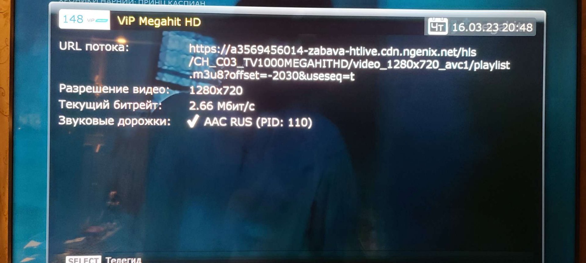

Не может сохранить плейлист. Что то с памятью. Если внутренняя - используйте внешнюю как системный накопитель, если системная заглючила - формат или замена.bazilio1805 писал(а): ↑16 мар 2023, 10:03Dune HD Smart B1, оператор Ростелеком. Обновил плагин v3.2.3, пропали все программы, запустил поиск, выдало это сообщение
Поможете? Спасибо.

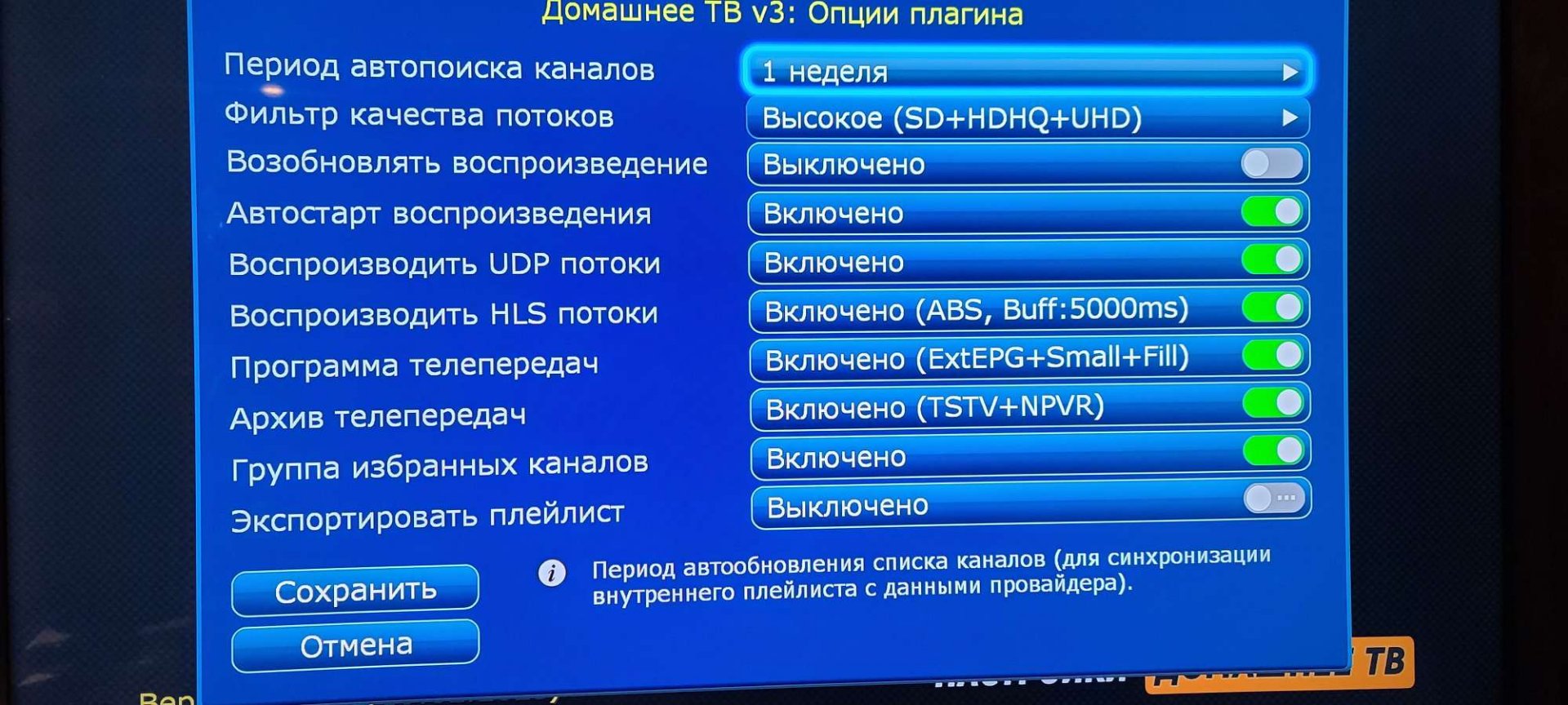

Здравствуйте. Dune Real Vision 4K, прошивка r20, плагин 3.2.3 - сплющенное горизонтально изображение (текущая по времени программа и архивы), при этом общее меню, выбор программ и все прочее - во весь экран. UDP отключен, ABS-включен, выбор источника и свободный и привязанный - разницы нет. Появилось несколько дней назад. На ранней версии проблем не было. Откатился на прошивку r17 - нормально вроде показывает. Версию 3.2.1 - запускать не хочет - запрашивает сразу обновление до 3.2.3. Что то может нужно подкрутить в настройках у меня - подскажите?

Только что специально выписал каналы, которые не показывает : Мосфильм HD, TV 1000 Action HD, TV 1000 HD, Hollywood HD, Кино HD, VIP Premiere HD, VIP Megahit HD, VIP Comedy HD

Достал из кладовки 102 дуню, плагин не обновлял(был на предыдущей версии) каналы все показывают но нет программы передач. Обновил плагин , программа передач появилась, но выше перечисленные каналы - черный экран и надпись с наименованием канала.
Баз 3д - пообщался с памятью, активировал системный накопитель. сбросил на заводские, установил плагин(старой версии) запустить не дает, требует обновления, при отмене обновления вылетаешь из плагина. Обновил, настроил Мск, цифровой айпи. Программа передач есть, каналы не показывают НО звук на них идет.

Присоединяюсь.. Смоленск, пропали каналы, причём звук есть. Выбран домашний регион в настройках. Пробовал переключать настройки плагина связанные с потоками - не помогло..
Dune HD Base 3D (190919_0242_r11)
а мне удалось как то заставить BASE3D, заработало на новой прошивке и программа и каналы
снес приложение, далее пытался поставить старую версию, но она все равно обновилась , но слетели настройки, поставил регион Москва, без прямой трансляции, только архив, все работает вот на таких настройках
