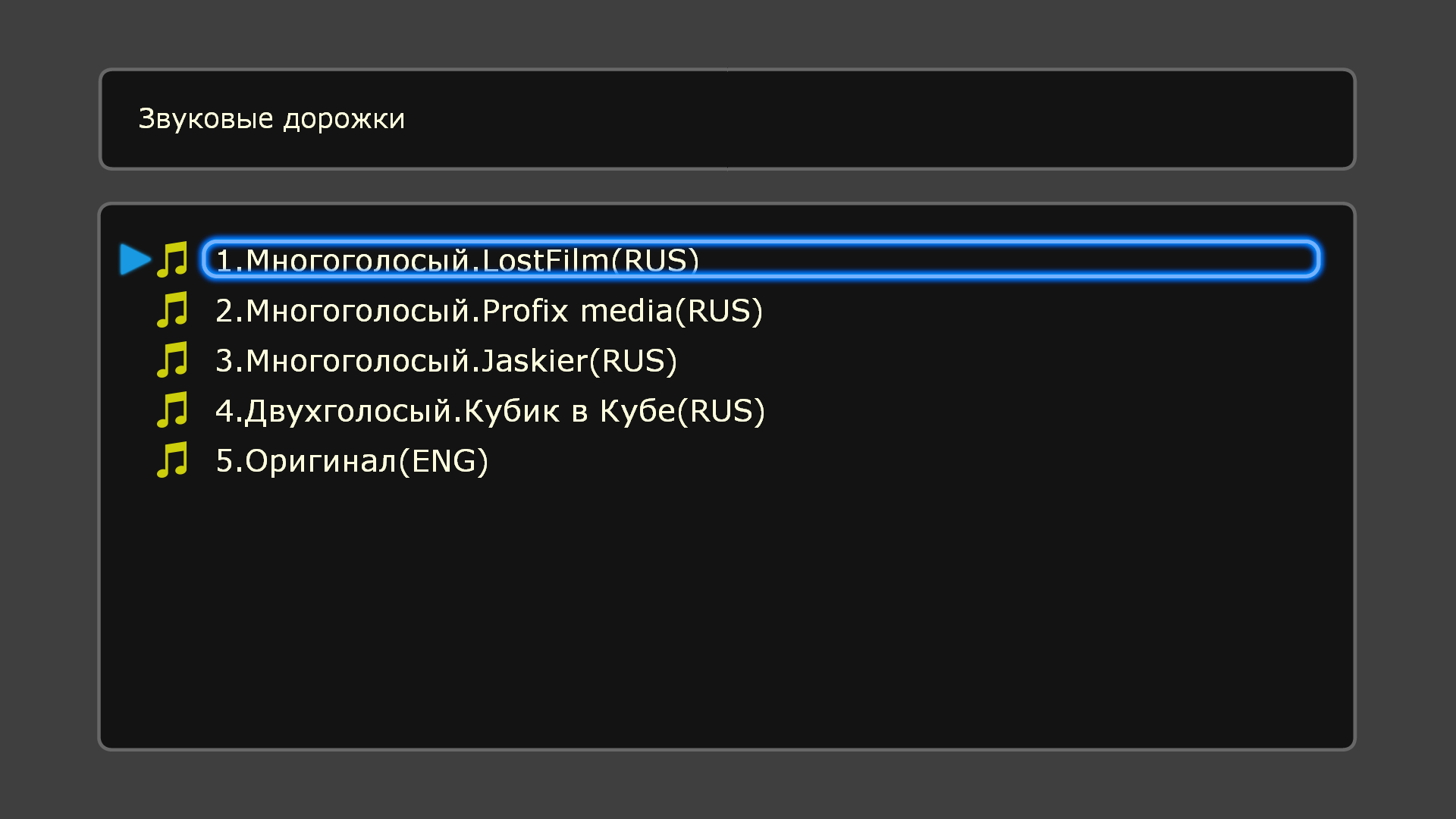

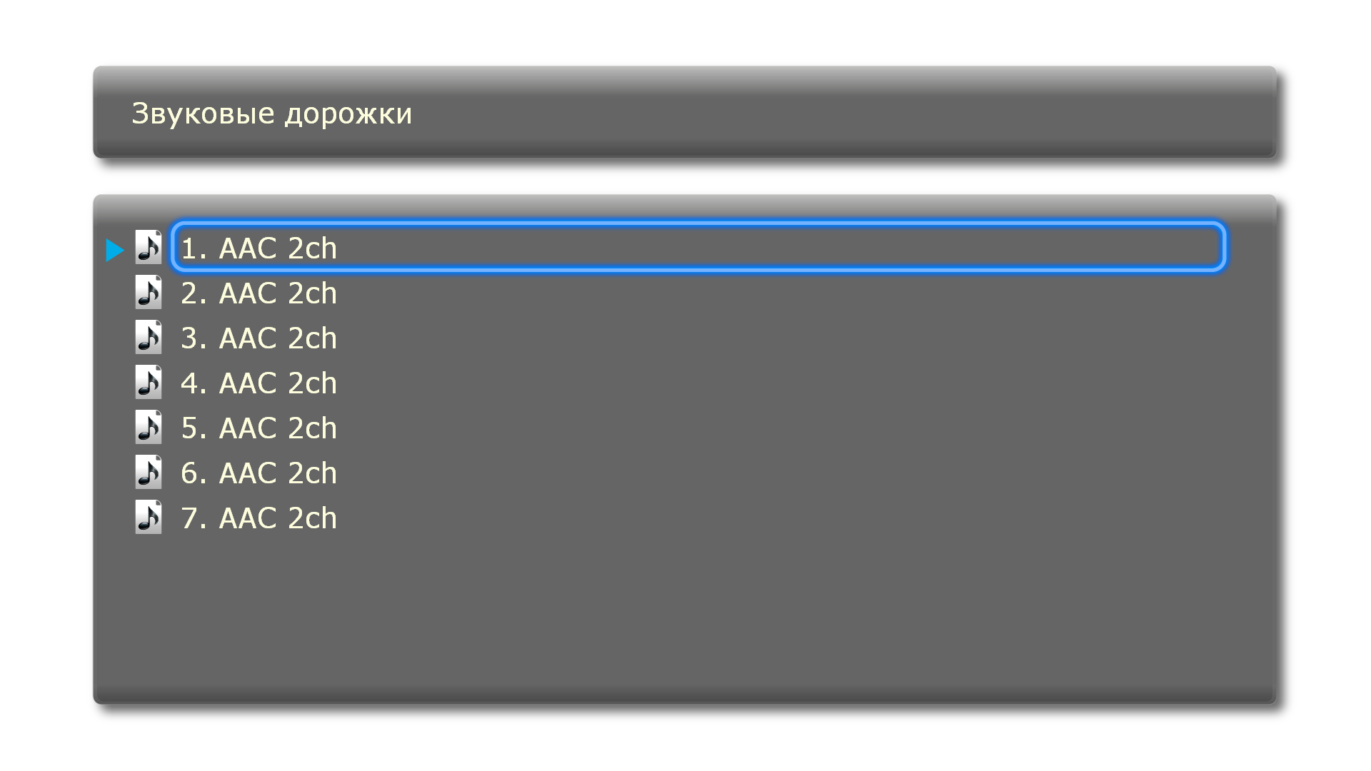

Понятно, но у меня по PopUp нет "озвучек" только дорожка Рус и Родная .
Т.е в плагине нельзя включить/выбрать студию озвучки? Или у меня баг?
P.Ы Что интересно поставил качество видео 2160p дорожки появились)) Дальнейшая игра с переменой качества видео картину не меняет, вроде.

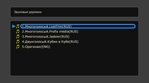

Еще интереснее, по кнопке audio и PopUp разное количество дорожек, так по audio 5 дорожек, по PopUp-7- ну и где какая/чья ?))

Очевидно что дорожек 7, т.к. эта инфа из файла берется. А в меню по кнопке аудио инфа из базы данных, и видимо не соответствует реальности. Бывает.
