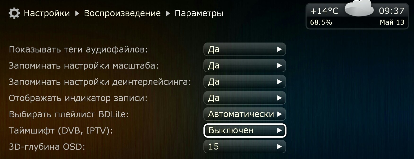

Я понял в чем проблема была на Dune HD Smart H1 и Dune HD TV-102. Там в Настройки- Воспроизведение- Параметры нужно было поставить галку на "Таймшифт"- ВКЛ. Включил и сейчас там архивы показывают как положено. А вот в Dune HD NEO 4K T2 Plus такой настройки нет. Что можно предпринять?

Я понял в чем проблема была на Dune HD Smart H1 и Dune HD TV-102. Там в Воспроизведении- Параметры нужно было поставить галку на "Таймшифт"- ВКЛ.
Это где?
В настройках плагина и плеера такого не вижу:
DmNat писал(а): ↑
13 май 2019, 08:56
Это где?
В настройках плеера, но у меня это на наличие архива никак не влияет, он есть.
Сообщения: 1429
alex1963 писал(а): ↑
13 май 2019, 09:51
В настройках плеера
Странно, на Dune HD Smart есть такое в настройках, а на Base 3.0 нет.

Ничего странного, таймшифт появился на r11 прошивках, позволяет ставить на паузу прямой эфир в тв плагинах.

Почему ничего странного, вроде Дюны Smart и Base 3.0 различаются только корпусами, на Base 3.0 у меня прошивка r11.
Сообщения: 1429
13 май 2019, 10:20
На Duo 4k с r11 таймшифта тоже нет в настройках.
Сообщения: 3163
DmNat писал(а): ↑
13 май 2019, 10:25
Если прямой ставится на паузу, то таймшифт присутствует и работает. Может просто в настройках его нет, т.е. его невозможно выключить (но и смысла в этом нет никакого).
Смысла может и нет, а вот архива на Россию 1 (и некоторых других) у меня из-за этого нет. Что делать-то?

На Дюне Smart в настройках есть, на Base 3.0 нет. Прошивки для них вроде одинаковые, для Base 3.0 забыли прикрутить?

И на NEO 4K Plus тоже есть ВКЛ/ВЫКЛ Таймшифт?
Нет, на Neo 4K+ этой настройки нет, скрин с Dune 303d.
Сообщения: 3163
Что вы взялись за этот таймшифт?! Программы не из-за него нет. Конкретно, у кого нет программы, еще раз модель дюны и часовой пояс в настройках какой выбран, летнее время включено или нет, какой канал проверить? Я у себя проверю.
