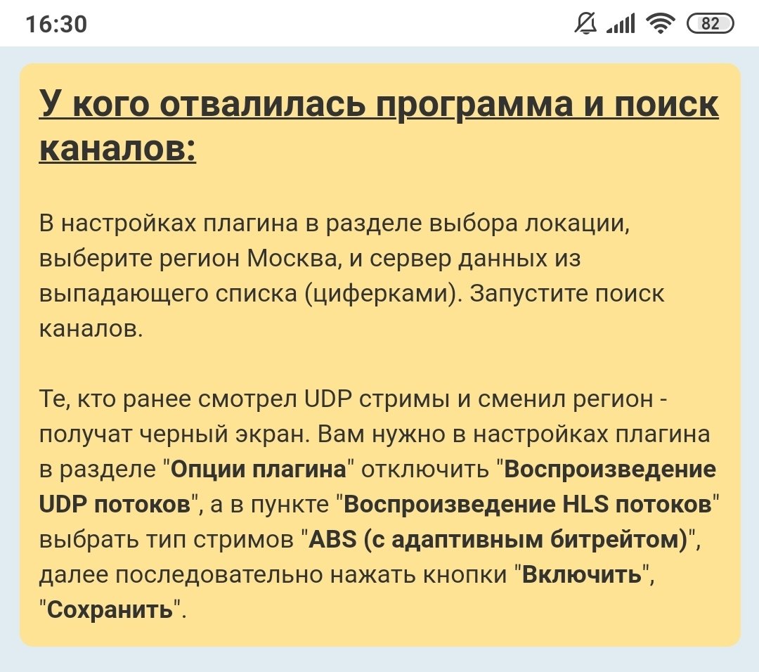

Купите себе очки что ли...spiridon49 писал(а): ↑20 дек 2022, 18:48Вы будете смеяться все работает кроме программ телепередач. Нет не на одном канале. В опциях плагина включено ExtEPG+Small+Fill.
У кого отвалилась программа и поиск каналов:
В настройках плагина в разделе выбора локации, выберите регион Москва, и сервер данных из выпадающего списка (циферками). Запустите поиск каналов.
Те, кто ранее смотрел UDP стримы и сменил регион - получат черный экран. Вам нужно в настройках плагина в разделе "Опции плагина" отключить "Воспроизведение UDP потоков", а в пункте "Воспроизведение HLS потоков" выбрать тип стримов "ABS (с адаптивным битрейтом)", далее последовательно нажать кнопки "Включить", "Сохранить".

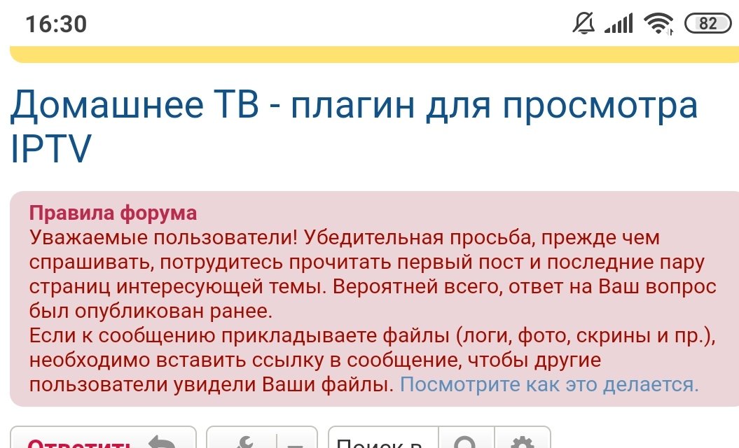

Внимательно читаем это и по возможности выполняем: После прочтения идём на первую страницу темы и читаем это:
Спасибо большое, добрый человек!braverheart74 писал(а): ↑26 дек 2022, 16:35Добрый день!
