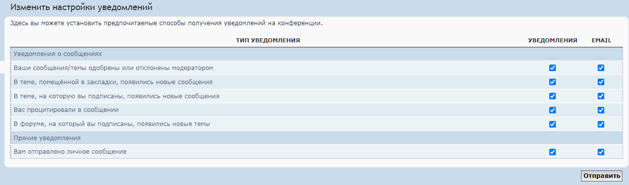

P/S/ Не приходят в мыльник уведомления об ответах в теме. Подскажите, пжл., где настройку включить. В личном разделе вроде всё включено
Dune Hd Smartbox 4K TV-175L (230929_0206_r21)
Присутствуют траблы с уведомлениями.
Админы занимаются. Нужно время.
Ожидаем.
