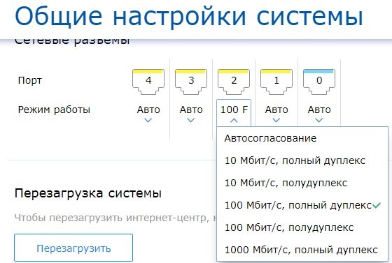

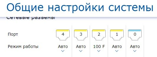

Ограничил скорость на lan-порту с подключенной приставкой до сотни. Буду наблюдать.

К сожалению и это не помогло. Какие ещё будут рекомендации?
P.S. В настройках есть два варианта - "полный дуплекс" и "полудуплекс". Может попробовать и второй?
P.S. P.S. А после изменения скорости порта надо было перезагружать роутер?

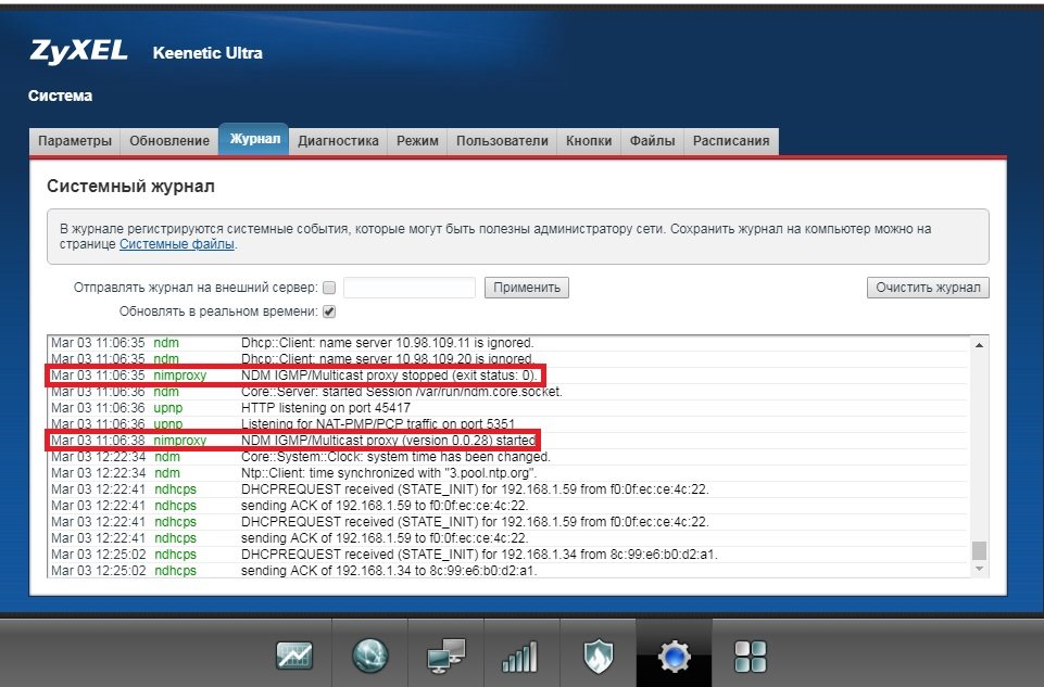

Сообщение j_h57 »
А вот что в журнале:

j_h57 писал(а):
03 мар 2019, 12:28
Нужно снять дамп этого момента с помощью захвата сетевых пакетов в домашней сети. Только сюда его выкладывать не нужно, лучше мне в личку.
