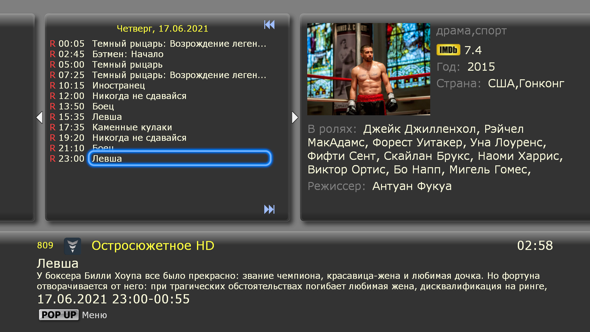

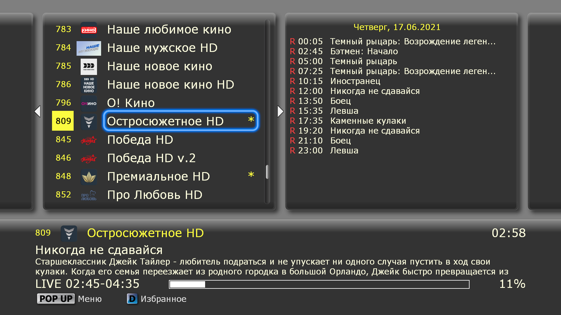

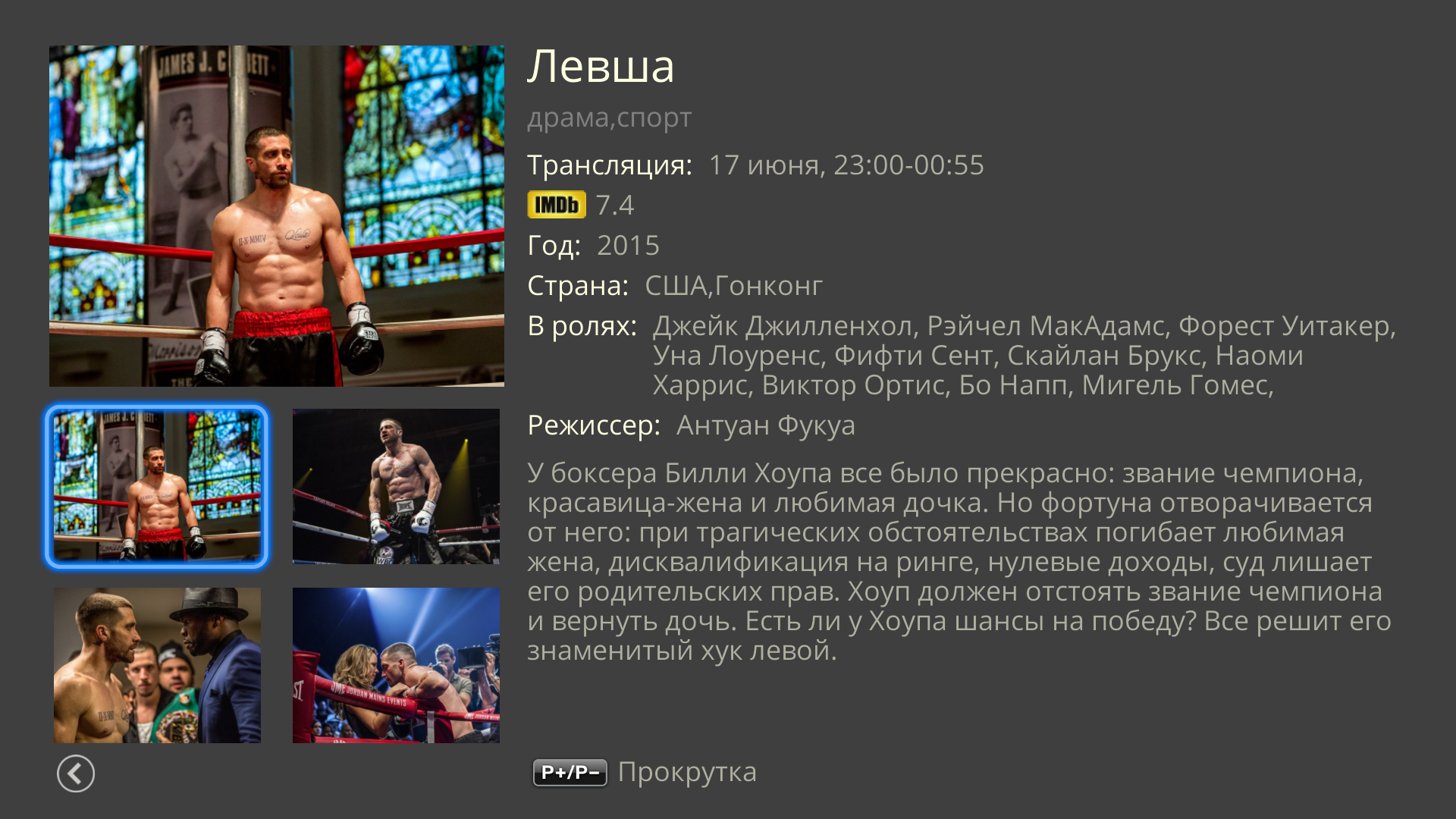

Сообщения: 2821
v.0.6.1
Добавлена расширенная телепрограмма для тех каналов, где это возможно (спасибо Бригадиру за подсказки). Поддерживается прошивками от r11 (190919_0242_r11) и новее.
Функция отключаемая ч/з настройки, т.к. старые сигма-дюны подтормаживают. Если это не пугает, то для сигм можно доустановить плагин dune_plugin_ext_epg.zip для полноты картины - появится дополнительное окно с карточкой фильма/передачи.
krasnoyarec
Сообщения: 296
Сообщение krasnoyarec »
17 июн 2021, 20:17
спасибо. попробую
krasnoyarec
Сообщения: 296
На сигме нормально работает расширенный епг. Не тормозит, крутится также как и осн.программа
