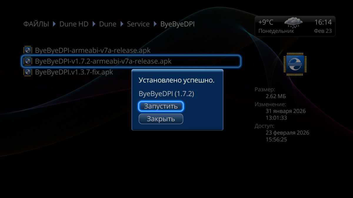

  1. Добавлено: После установки APK из файла теперь можно сразу же запустить установленное приложение (см. скрин 1).

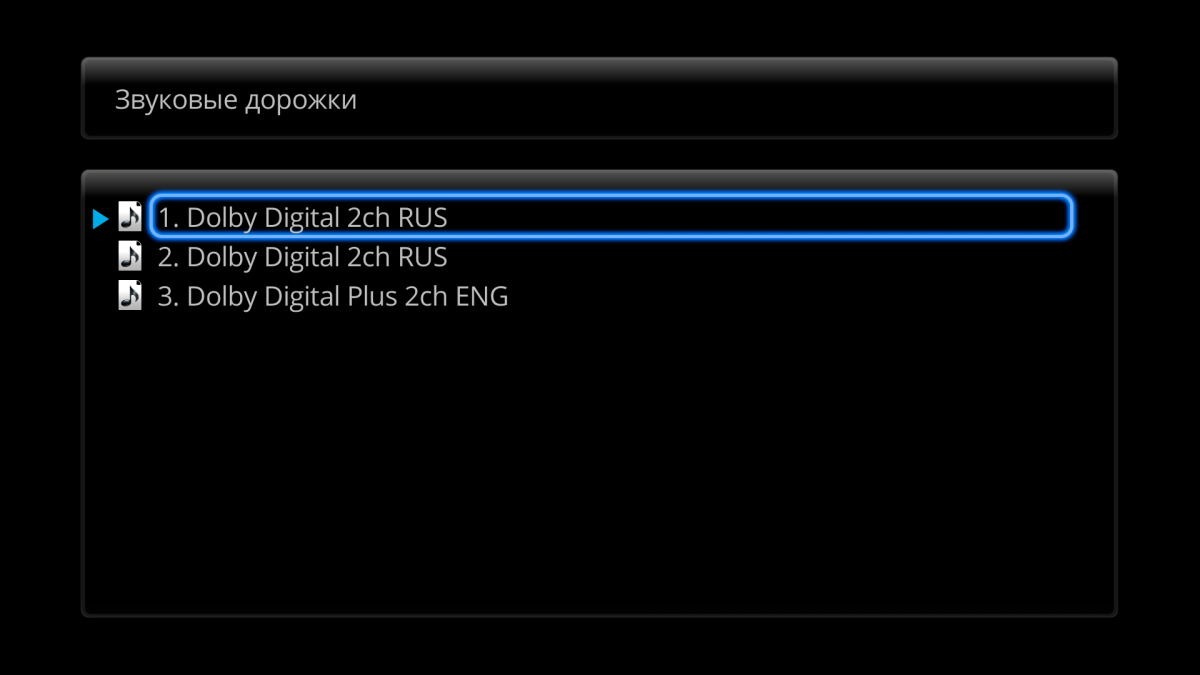

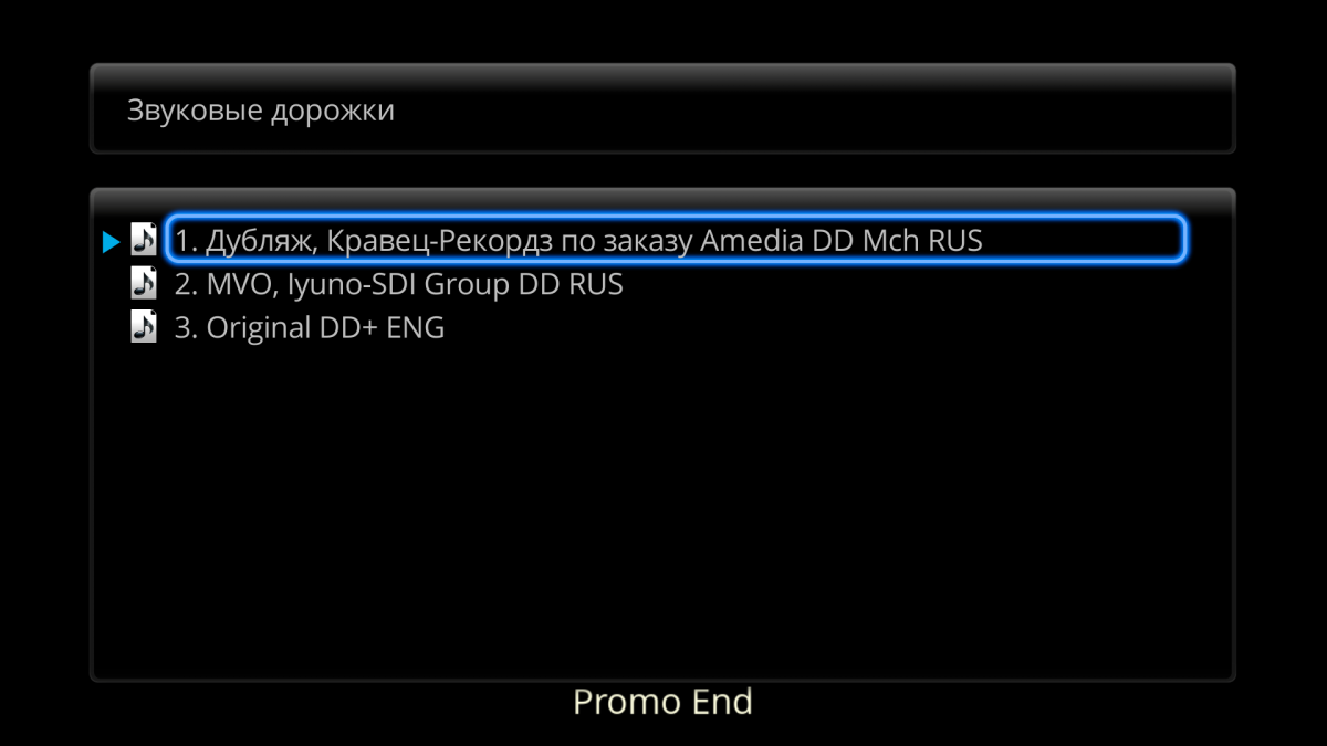

  6. RTD1619: Исправлено: Не отображались названия дорожек при воспроизведении MP4-файлов (см. скрины 2-3, примеры до и после).
  7. RTD1619: Исправлено: Неверно отображались многоканальные дорожки при воспроизведении MP4-файлов (см. скрины 2-3, примеры до и после).
