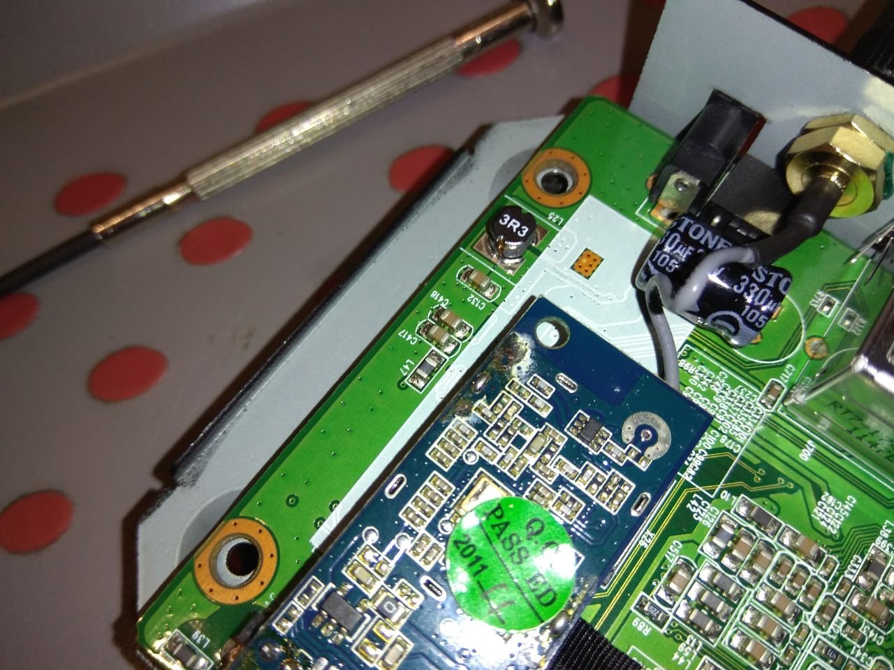

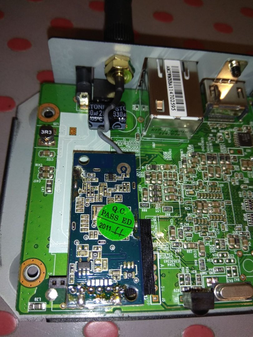

p.s. приложил фото платы wi-fi до прочистки, вот этот белый налет очистился, остался только флюсоподобный пигмент.
Dune 101w не работает wi-fi.

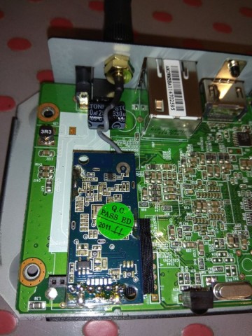

Всем привет, недавно столкнулся с проблемой, перестал работать wi-fi модуль на dune, пишет сообщение "оборудование wi-fi не обнаружено". Сбрасывал настройки к заводским, откатывал оф прошивку на старые версии и обратно, не помогло. Разобрал, протирал спиртом сами ножки модуля и налет на плате. Может кто-то сталкивался с такой проблемой? Хотя думаю что сам модуль помер.

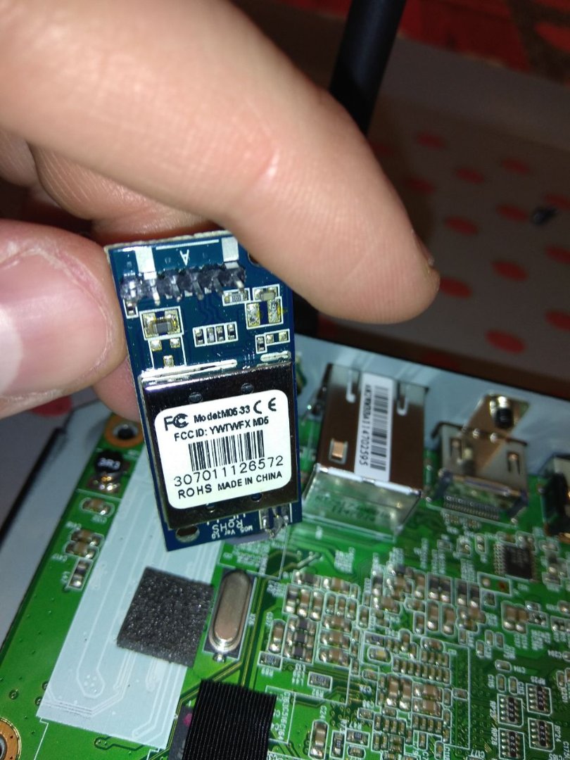

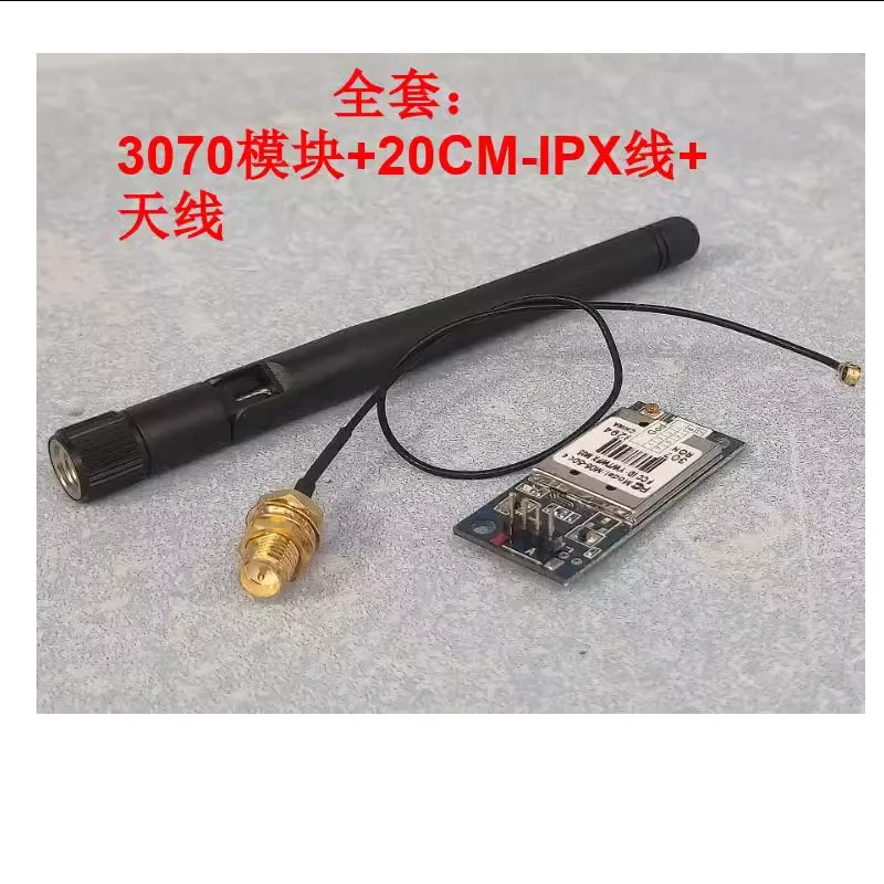

Проблема решилась покупкой нового wi-fi модуля с али :
https://aliexpress.ru/item/100500623222 ... 6390246851 Wi-Fi модуль RT3070, идентичен родному, единственные отличия (тут скорее плюсы) в том, что не нужно паять сам проводок от антенны к плане модуля, все на крепеже, правда сам проводок до антенны весьма длинный, но сделал петлю внутри корпуса и спрятал его, у покупного модуля сама антенна раза в 2 длиннее родной, поэтому не стал ее использовать, прикрутил старую родную, ибо не влезало по габаритам в полке, где стоит дюна. Еще отличие - ножки подключения в пин, их всего 4, а в родном было 6, вставлял в крайний правый пин и все пучком.
