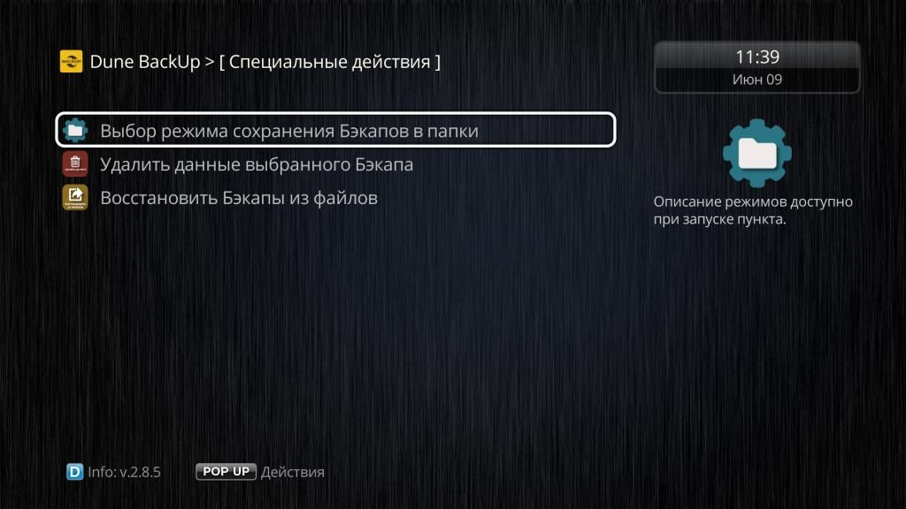

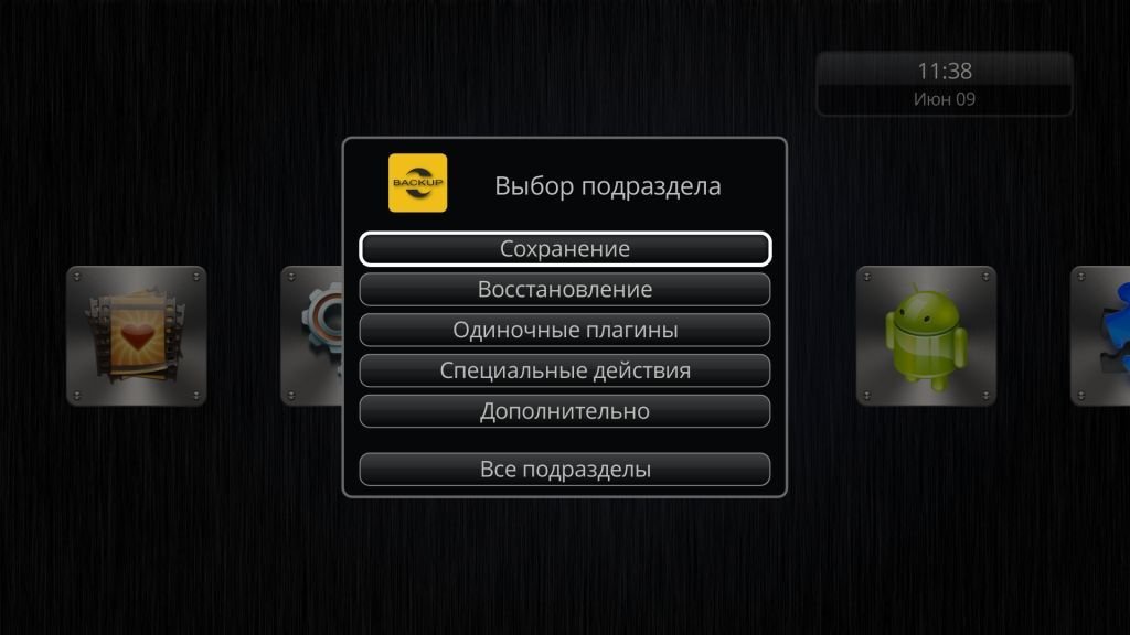

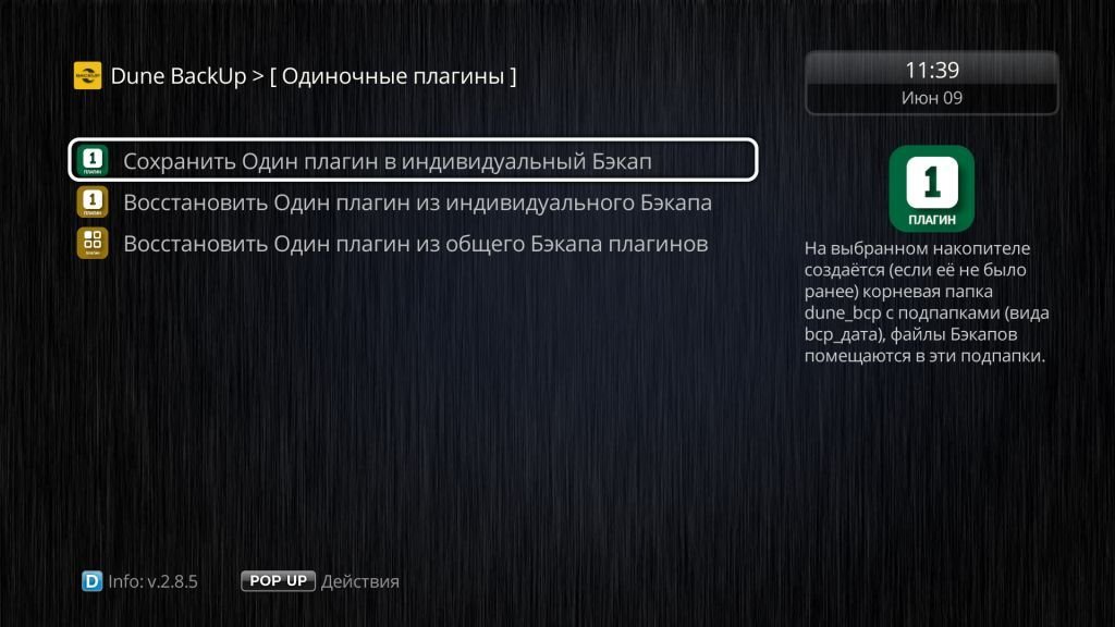

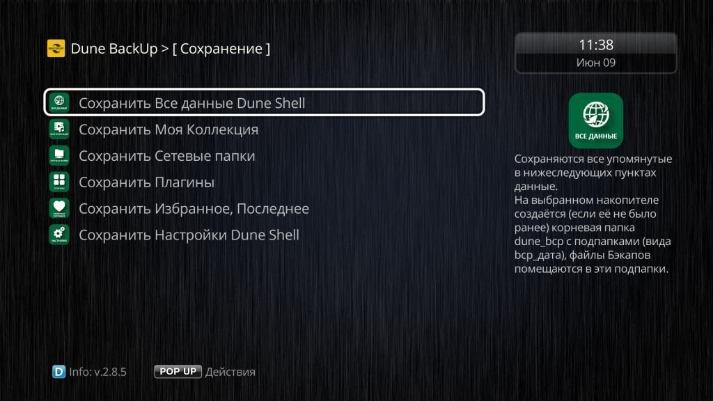

Плагин предназначен для сохранения/восстановления различных групп данных на плеерах Dune HD + "всякое разное" в подразделе "Дополнительно".
Особая благодарность: ДЕЙСТВИЯ В ПЛАГИНЕ
  • При наведении курсора на пункт, в правой части экрана отображается дополнительная информация по пункту.
  • При запуске необходимо выбрать накопитель, на который будет сохраняться или из которого будет восстанавливаться бэкап. В случае Сохранения, необходимые папки создадутся автоматически. Для новых моделей с Шеллом через apk ('Homatics', 'Boxy' и т.п) сетевые подключения не доступны.
  • При запуске пунктов Восстановления предоставляется возможность выбора папки бэкапа, на выбранном накопителе (папка вида bcp_2022_12_21, соответствующего дате создания бэкапа).

    1. Бэкапы должны создаваться периодически, благо для каждого дня создаётся папка с соответствующим именем и не затирает собой бэкап другого дня.
    2. Бэкап должен создаваться перед неким предстоящим событием, например таким, как полный сброс, установка чего то нового, удаление чего то "спорного', и т.п.

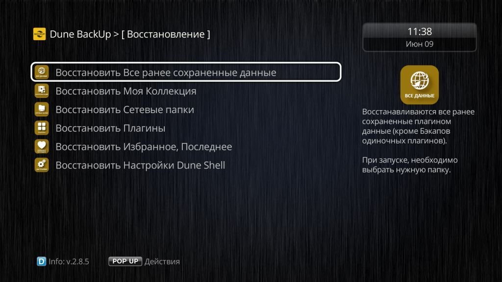

  • Восстановление по сути пишет данные поверх существующих (если они есть).
  • Дополнительно возможен перенос бэкапов с одной Дюны на другую. Для бэкапа 'Настройки плеера' перенос разрешается только в пределах одной платформы. Но надо понимать, что восстановление бэкапа 'Настроек плеера' от другой модели Дюны или от аналогичной но с другой прошивкой, может привести к неким внутренним противоречиям, здесь надо аккуратно!

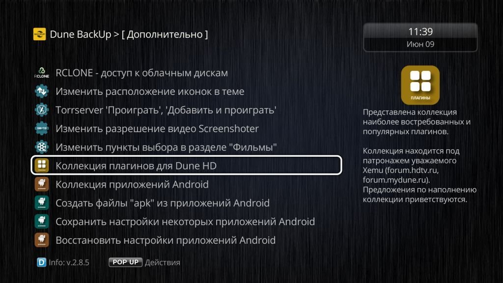

Дополнительно предоставляется возможность выполнять bash-скрипты при помощи "движка" плагина.
Примеры Пользовательских скриптов
1. Cохранение и загрузка в плеер настроек Android приложений (NUM, SmartTubeNext, ButtonsRemapper).
На плеерах с AndroidTV 11 скрипты работают с ограничениями из-за отсутствия доступа к каталогам (не работает сохранение ButtonsRemapper)
Описание работы
  • Данный бэкап сохраняется в папку на выбранный накопитель dune_bcp/ папка вида bcp_android-2023_05_25
  • Приложения NUM, SmartTubeNext, ButtonsRemapper имеют функционал для сохранения и восстановления собственных настроек.
    Файлы настроек сохраняются во внутреннюю память плеера и для удобства восстановления работоспособности данных приложений после сброса, созданы эти скрипты.
    Кроме этого, при помощи скриптов настройки этих приложений можно переносить на другие плееры посредством плагина Dune BackUp.
  • Скрипты копируют файлы настроек на выбранный накопитель и при восстановлении настроек копируют их по пути, откуда указанные приложения восстанавливают свои настройки из собственного меню. (окончательное восстановление настроек приложений осуществляется средствами самих приложений после их установки)
  • Для загрузки скриптов в плагин необходимо распаковать приложенный архив и папку Dune_backup скопировать целиком во Встроенную память через раздел Источники плеера. Так же можно воспользоваться файловыми менеджерами или загрузить скрипты из плагина в "Полном режиме" через раздел "Сервис скриптов", загруженные этим способом скрипты останутся в плагине после восстановления из бэкапа. (описание функционала плагина можно увидеть по Синей кнопке пульта)
    После загрузки скриптов, если они не появятся после входа в плагин, нужно на иконке плагина выполнить PopUp > Обновить.
  • Архив содержит файлы скриптов и файлы иконок для них. Привязка иконок к файлам скриптов осуществляется по названию, они должны совпадать. После загрузки в плагин пункты будут отображаться в Разделе "BackUp" внизу. Место в списке можно поменять также через название скриптов, вписав нужное числовое значение. Наличие иконки не обязательно.

Если поставить плагин на криво работающую (не настроенную) Дюну восстановятся кривые настройки?
А если поставить плагин на настроенную Дюну - восстановятся старые, настроенные, настройки?
Я правильно понимаю?
Сообщения: 474
Владимирр писал(а):
26 мар 2023, 06:02
Не правильно.
Сам факт установки плагина ничего не меняет. Сначала нужно с помощью плагина некие данные/настойки сохранить, а уже только потом потом их можно будет восстановить. Сам плагин данные не исправляет, если записали 'кривые', то они такими в архиве и будут храниться.
