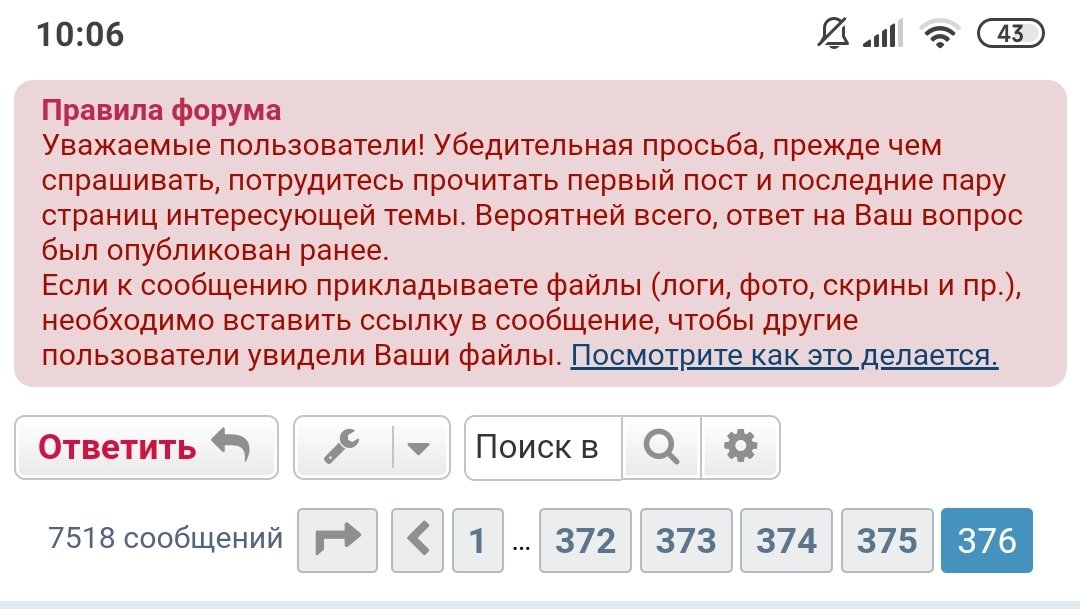

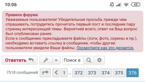

Так то ,вот это
все из себя красное и привлекательное и при входе в раздел висит, и при входе в тему, и даже на странице (вверху) где Вы оставили свое сообщение :lol:
Но если не судьба, специально для Вас
https://imgur.io/PIkVcku?r
Сообщения: 1419
05 фев 2023, 10:10
И не говорите, понавешали тут, с телефона вообще читать не удобно, пока всю эту никому не нужную и ни кем не читаемую писанину прокрутишь. :) Всё для людей делают, но всем лень читать.
Нужно сделать, пока не прочтёшь и галку не поставишь, что прочитал, вопрос не задашь, но скорее всего и это не поможет.
05 фев 2023, 10:21
И не говорю :lol: , а прямо таки категорически считаю что этого мало !
Я бы сделал (если бы умел :lol: ) чтобы каждый пользователь при открытии темы ЧИТАЛ и ПОДТВЕРЖДАЛ ( как при установке программ на комп, мы читаем и подтверждаем прочтение правил и т.п.) эти самые "напоминалки". Чтобы вырабатывался безусловный рефлекс :lol:
