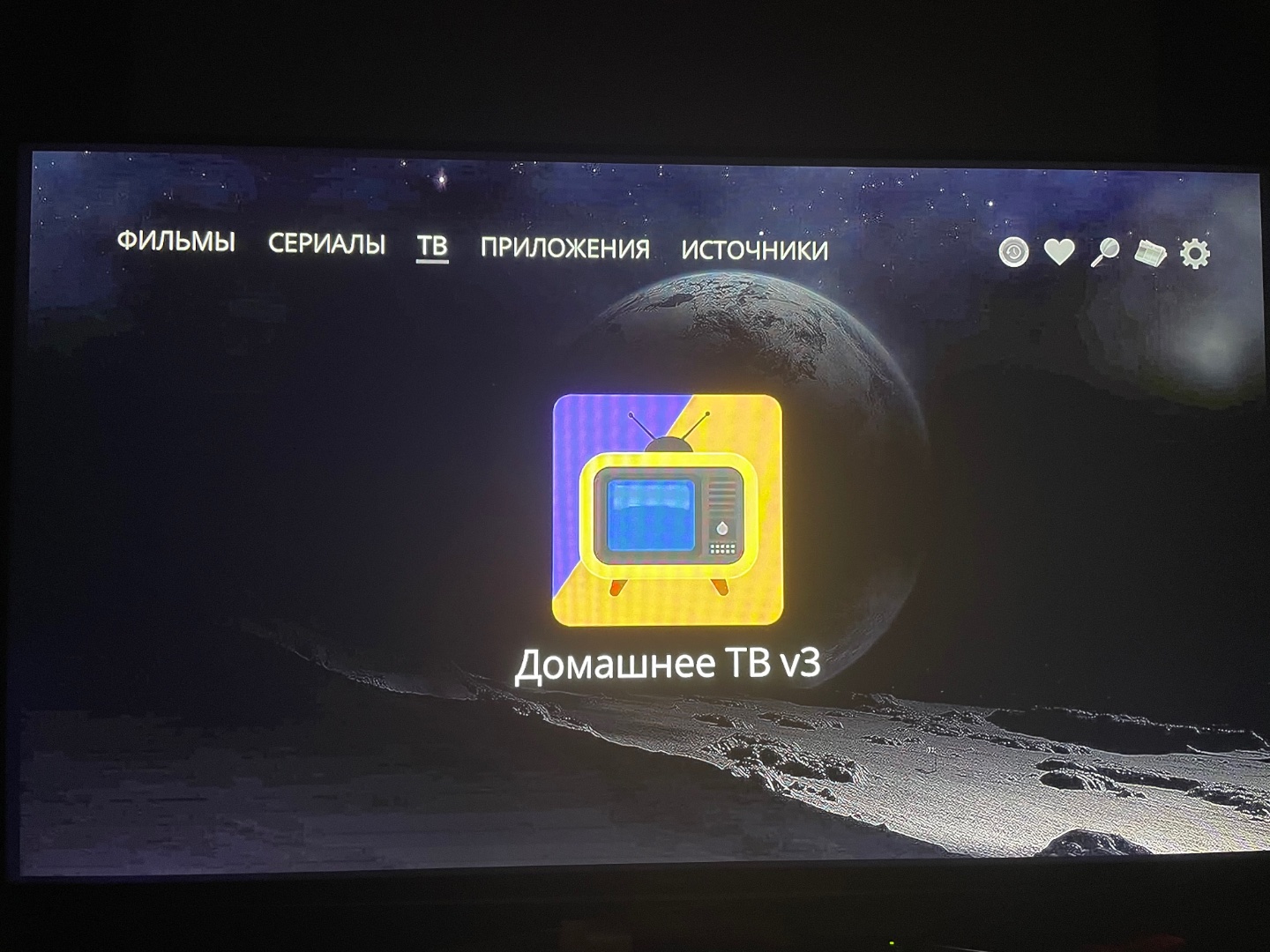

Появилось странное поведение на смарте, после установки Домашнего: регулярно падает на 20 прошивке в ошибку с шеллом.
Я обнаружил как минимум в двух стабильных ситуациях:
- Настройки\Общие\Перезагрузка\Бустрый перезапуск - после этого у меня вываливается в ошибку с Шелом
- просто выклбчение питания приставки кнопкой Power на пульте(CEC отключен)
Появляется только при установке Домашнего, без Домашнего все работает.
P.S. На полной перезагрузке такого глюка нет. Также глюка нет, когда устанавливаешь действие на кнопку Power(на пульте) - Выключение питания.

А версия плагина соответствует последней?gusha писал(а): ↑02 янв 2022, 19:17Появилось странное поведение на смарте, после установки Домашнего: регулярно падает на 20 прошивке в ошибку с шеллом.
Вы зря затеялись в эксперименты на смарте, реалвижен гораздо лучше адаптирован под эту r20, на амлоджиках очень шатко работает.
Да написано Версия 3.1.3(02.01.2021). Скачивал на флешку сегодня в 10:52. Были еще обновления?
Да вот все больше склоняюсь к откату на R17, да и большого смысла от этого нового шела не нашел для себя, пока там не появится всеми нами любимых «базинга» и «домашнего» интегрированных в сам шелл.

- Сообщения: 3111
Домашка то интегрирована. Только работает все это глюкаво, сама прошивка не допилена до более-менее юзабельного состояния, пока ближе к концепту, чем к чему-то реальному в быту.
Что-то я не вижу этого на Смарте. Это у меня так или у всех?
