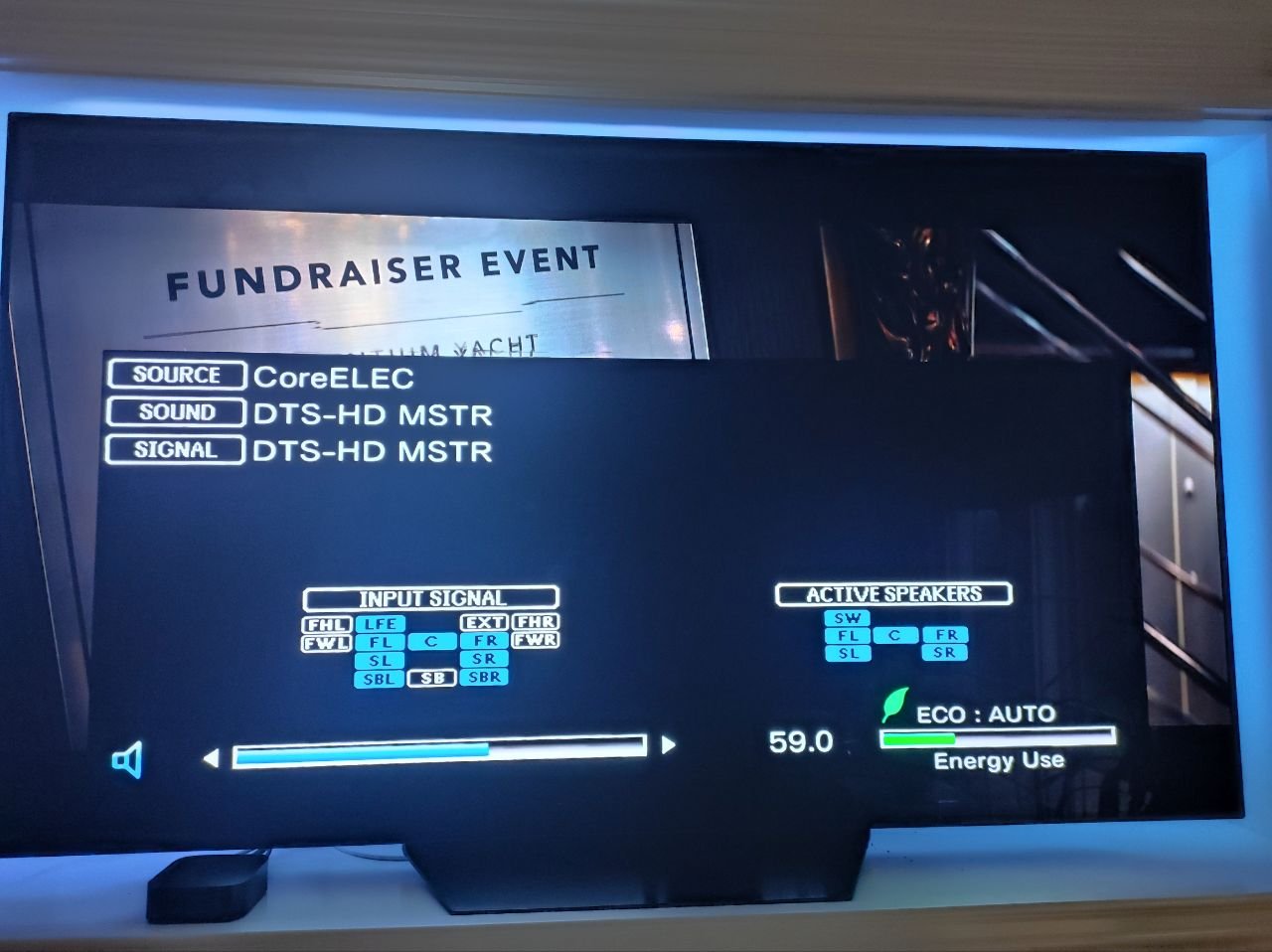

Установи CoreElec и решаются все проблемы со звуком.Поддерживаються абсолютно все аудио форматы на этой приставке,чистый битстрим,что в андроид или dune media center это невозможно.
https://relkai.coreelec.org/?dir=Amlogic-ne/ce-21
Заточено специально для этой модели.

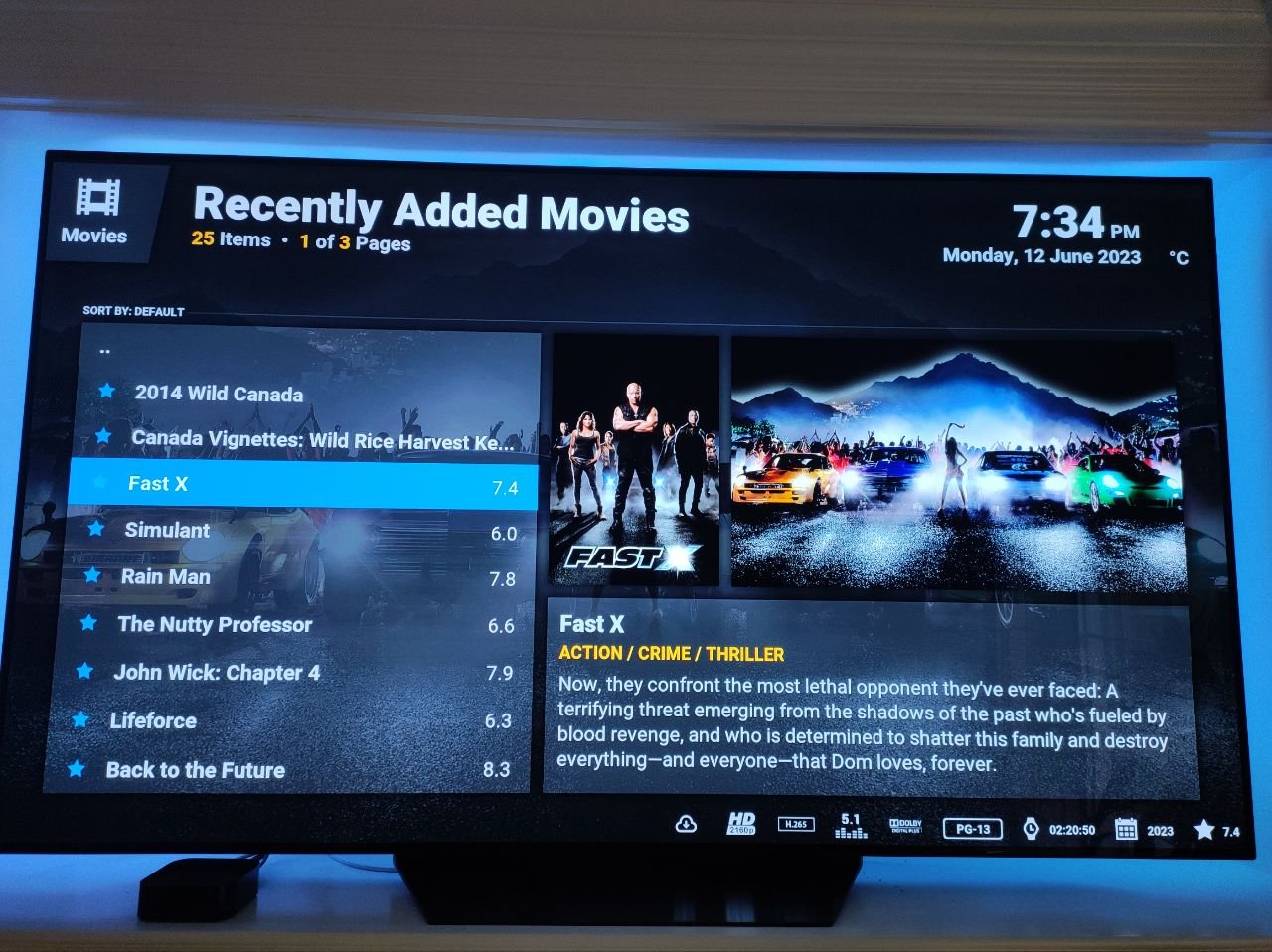

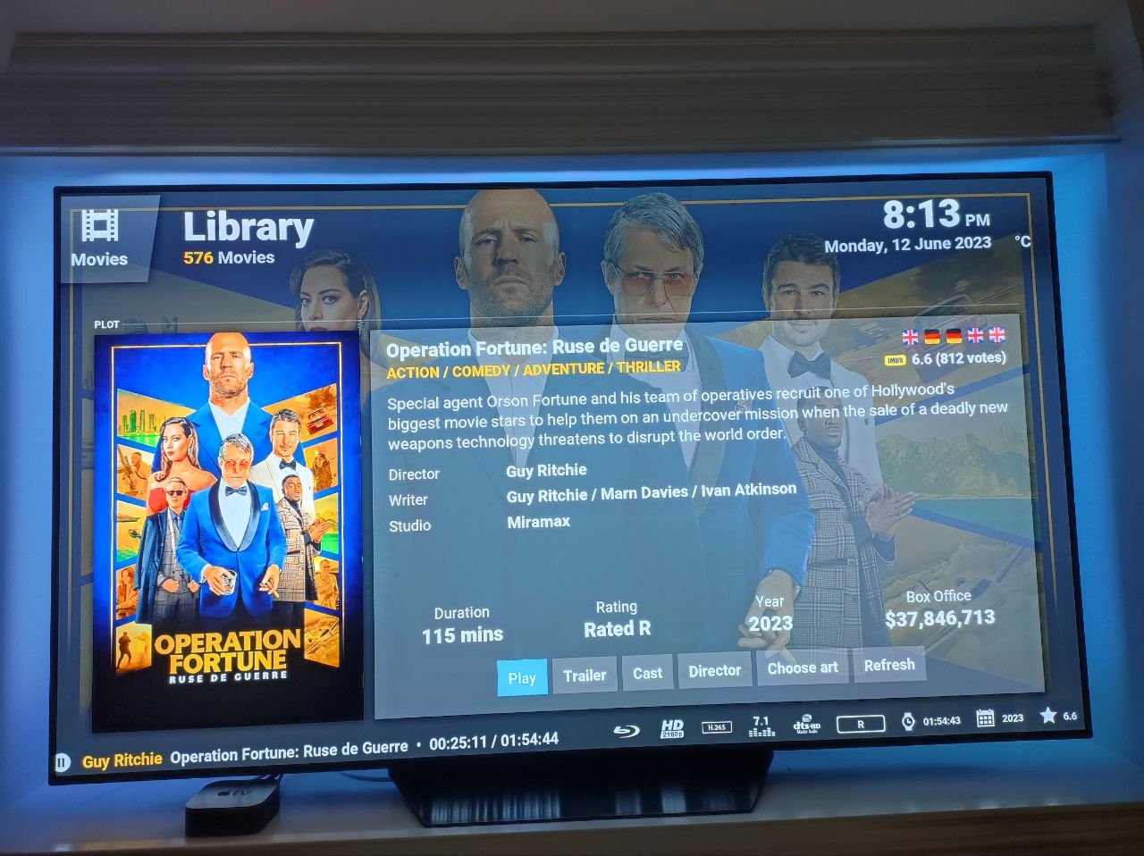

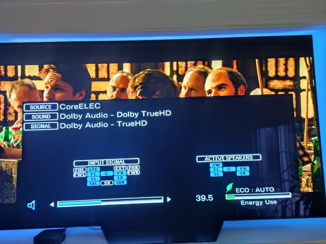

IMG_20230615_175921_330.jpgIMG_20230615_175950_559.jpgIMG_20230615_180030_098.jpgIMG_20230615_180103_526.jpg

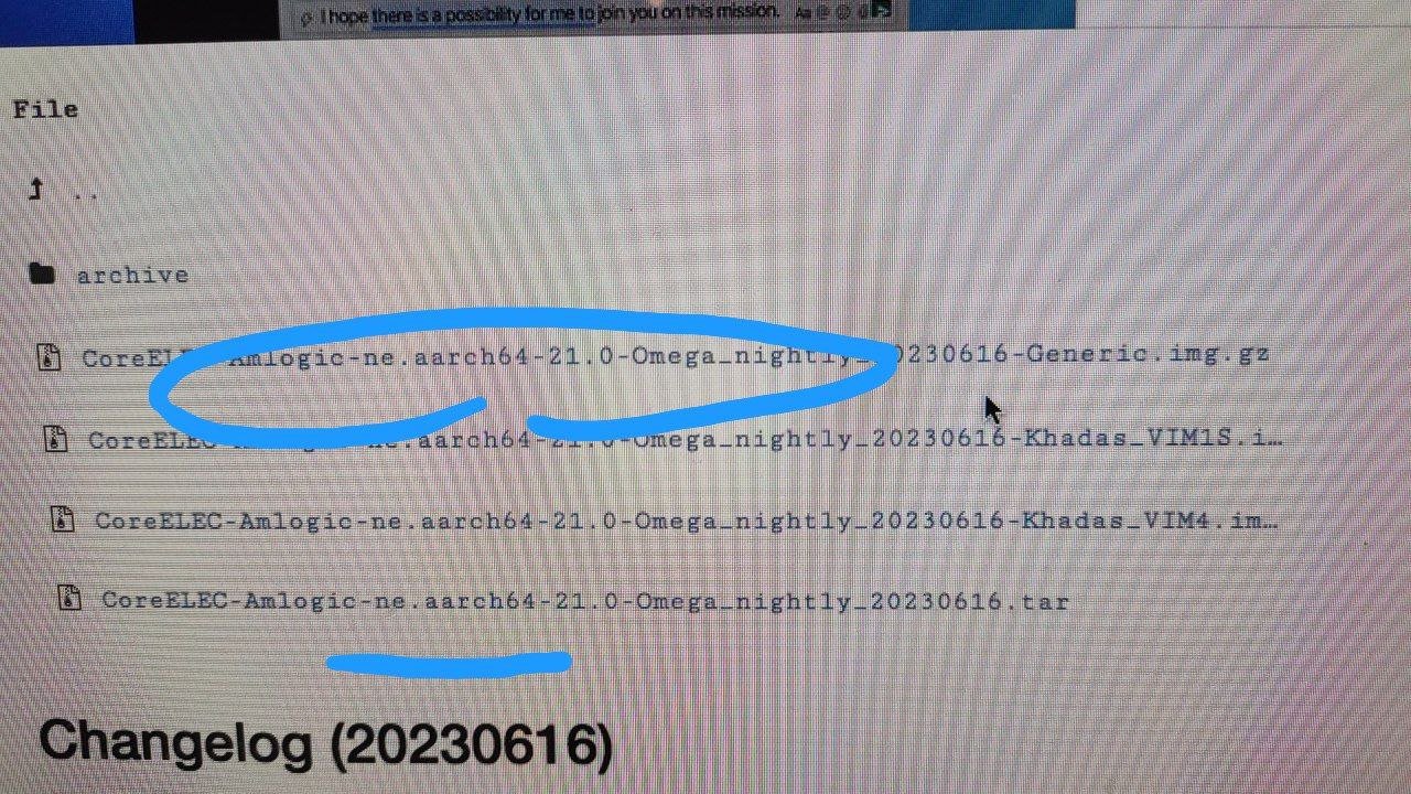

Здравствуйте,но там для скачивания 4 файла,какой из них нужен?
zimbo80 писал(а): ↑
01 июл 2023, 07:40
Generic
