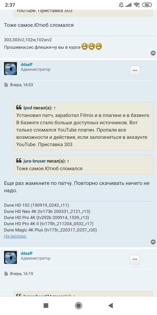

xGREGORYx писал(а):
11 фев 2023, 02:33
Заодно хотел бы насчёт YouTube спросить. Плагина, естественно. Категория MyYouTube не работает. Ну, где подписки, каналы и так далее. Я почему здесь спрашиваю, это так и должно быть или следствие патча?
Посмотрите на картинку. Особенно на время.
Если после 16.00 чего дня не запускали ещё раз патч,
тогда сделайте как говорит Мастер!
Должно заработать

11 фев 2023, 02:40
Должно заработать
Спасибо. Как и было написано, ещё раз установил патч. Вроде всё нормально!
