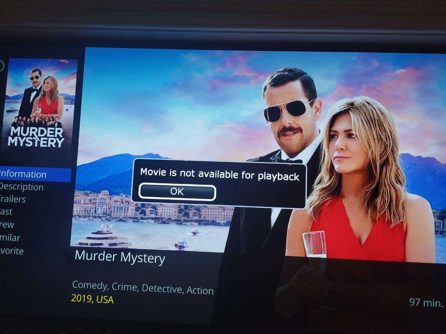

Кто нибудь пользуется моей коллекцией или фильмами - дюновскими плагинами?
28 мар 2021, 00:51
Моей коллекцией иногда пользуюсь, а фильмы, раньше хоть ссылка была на Netflix а теперь просто фиг.
