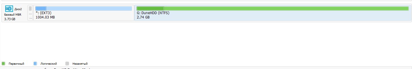

Я делал по чьей-то шпаргалке так, мб поможет
1. Качаем бесплатную программу "EASEUS Partition Master"
2. Разбиваем флэшку на 2 раздела. Первый - логический (logical) - к примеру 2 ГБ (под системный накопитель dune), второй - основной (primary), все оставшееся место на флэшке отводим под него. Почему так - т.к. windows видит только основной раздел на флешках, а при его отсутствии только первый логический, то в приведенном примере удается сделать так, чтобы dune выбрала под системный накопитель 1-й раздел (т.е. 2 Гб, проверено на Hd 101W), а если эту флешку вынуть из dune (например фильм скинуть) и вставить в Windows, то ОС без проблем увидит только 2-й раздел (проверено на jetflash 360 объемом 16 Гб, видны оставшиеся 14 Гб).
3. Форматируем оба раздела под предпочитаемую вами файловую систему, к примеру NTFS.
4. Вставляем флэшку в дюну, дюна видит два флэш-устройства - "USB Накопитель (1/2)" и "USB Накопитель (2/2)"
Далее пишу применительно к Hd 101/Hd 101W
5. Заходим в настройки dune и инициализируем системный накопитель. Будет предложен под системную флэш первый раздел флэшки, в нашем случае размером в 2 Гб.
6. После инициализации системной флэшки мы увидим только второй раздел, на который можно скинуть фильмы, плейлисты IPTV и пр., а если запустить на dune SMB сервер, то с компьютера по сети можно будет закидывать фильмы прямо на флешку, не вынимая ее.
Таким образом можно легко решить проблему только одного USB порта на моделях Dune Hd 101/Hd 101W, получив и раздел под медиа данные, и системный накопитель.

Уважаемый ddaaff у меня решена проблема одного USB порта и получены разделы под медиа данные, и системный накопитель. На второй раздел все прекрасно копируется и удаляется с него что в самой Дюне, что по сети хоть с компа, хоть с других медиаприставок в сети. Проблема была иная: нет возможности сделать в Дюне снимок экрана- практически не пользовался, переживу. И не запускается HD Explorer - значит это у меня блажь и мне в нем нет необходимости(иначе все бы сложилось). Дальше не буду двигаться в этом направлении, чтобы не нарушить нормальную(для меня) работу Дюны и программного обеспечения. Всем, кто откликнулся - огромное спасибо. Бум жить дальше

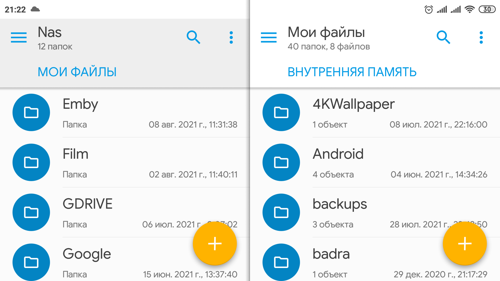

Бригадир, а можете интерфейс не много изменить , сделать двухпанельный альбомный режим, что на подобии solid explorer для андроида, удобно копировать с одного места в другое.
- Сообщения: 3052
Это к программистам дюны, плагин лишь запускает стандартный браузер дюны с корневой директории.svyaznoy362 писал(а): ↑10 авг 2021, 21:25Screenshot_2021-08-10-21-22-51-700_pl.solidexplorer2.pngБригадир, а можете интерфейс не много изменить , сделать двухпанельный альбомный режим, что на подобии solid explorer для андроида, удобно копировать с одного места в другое.
