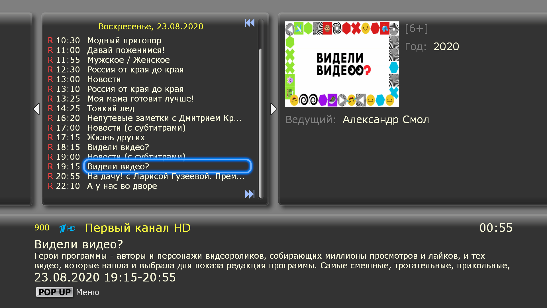

Здравствуйте, после последнего обновления в епг не показывает половину информации: нет номеров и названия серий. Только имя сериала. Возможен откат назад? ЕПГ сломалось, преимуществ никаких. Да и заметно медленнее стало работать.

- Сообщения: 3052
А это что?

Добрый день. У меня до недавнего времени данный канал показывал с такими параметрами .....213.158.8.26:8080/hls/CH_C02_RENTVHD/variant.m3u8, а сейчас не хочет. В моём случае есть возможность что-то поправить, или переходить на забаву?AnZo писал(а): ↑22 авг 2020, 08:38Ren TV HD можете "ручками" поправить, если неохота ждать....

Что-то у меня какие-то странности, как поправить?
RealBox, прошивка последняя.
Никак, у всех плашка кривая.
У сигм чуть поточнее.
К сожалению нет ни то, ни другого. Раньше всё было.
