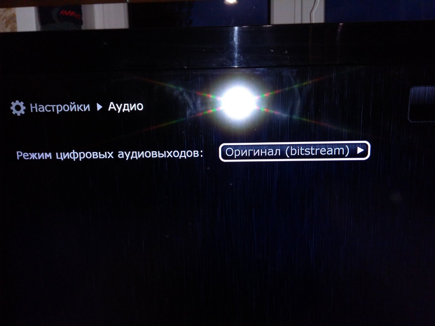

А у меня почему-то в меню настройки звука только один пункт. Не могу поставить звук по оптике -(. прошивка обновлена. Только вчера купил и такой косяк. Подключал через ресивер, картину по hdmi, звук по оптике. WD TV работал без проблем, этот не хочет.
Сообщения: 3115
Все верно. В этом пункте настраивается декодирование (вкл/выкл) звука дюной. Звук по оптике передается всегда, оптический порт не требуется включать или выбирать.
