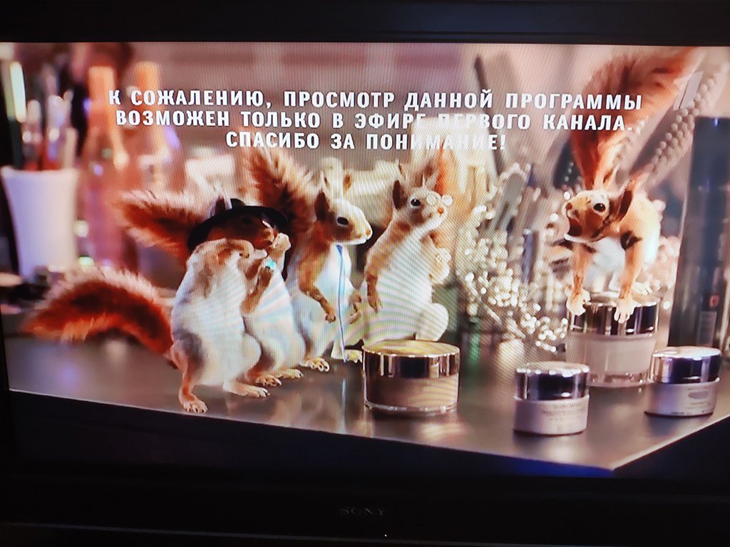

Происходит забавная неприятность с Первым каналом HD. При его просмотре (текущая программа) зациклено крутится клип новогодних первоканальных белок с надписью "К сожалению, просмотр данной программы возможен только в эфире первого канала. Спасибо за понимание!". Архивные программы показываются нормально. Если включить первый канал на текущее время, показывает саму программу (хотя похоже, с отставанием минут на 40), а если перемотать на начало текущей программы - белки. Притом смена программы на белок происходит именно в момент начала текущей программы. На остальных каналах - всё ок. Проверено на двух Neo 4K Plus. На 202-й - то-же самое.
СПб. Dune HD TV-202, Dune HD NEO 4K Plus (190913_0244_r13)
Как приятно, когда тебе отвечают быстро и на нормальном русском языке! Но вообще-то, для нас, тупых, правильный ответ выглядел бы так: "В опциях плагина параметр "Воспроизводить UDP-потоки" - в положение Выкл"

Это НЕправильный ответ. В этом случае у вас абсолютно все каналы будут идти НЕ по мультикасту. Зачем вам это надо? Отредактируйте каждый 4k канал - подведите курсор к нужному каналу (в частности - к UltraHD Cinema) и нажмите на пульте кнопку "INFO". Затем - "Изменить". Далее параметр "Live Streaming URL" меняете с "Автоподбор" на "[HLS ABS HD] http://zabava-...". Жмете "Сохранить".
