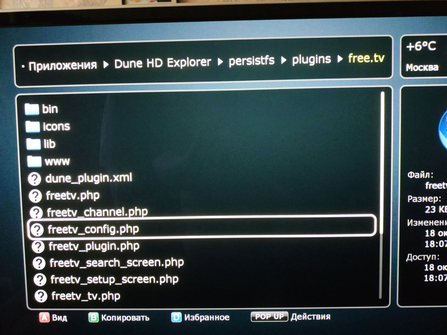

Какая у Вас модель дюны?
ЗЫ вероятно у Вас дюна на Сигме.
Тогда Вам нужно сюда: А вот конкретно этот ли файл? Надо уточнить у ddaaff
Думаю что этот...
Думаю что этот...
braverheart74, точно не сюда и не этот файл)) Это код плагина, сам плагин в эту папку ничего не сохраняет.
У вас какая дюна, и главное, какая версия прошивки?diman77 писал(а): ↑07 ноя 2021, 14:18спасибо за ответ, но что то уменя не так как вас вот сылка на скриншот https://prnt.sc/1ymrhk7

Ок , Мастер! Подскажите пожалуйста куда плагин сохраняет настройки/избранное ???
На Сигмах???
Судя по скриншотам вероятно что у человека что то на Сигме.
https://prnt.sc/1ynuygs
Пробывал и на последней прошивке,и ещё что заметил в правом нижнем углу Режим Отладки что это? У родителей сегодня посмотрел у них нет такого тоже 303Д,спасибо за помощь
/mnt/config/free.tv_plugin_cookies.propertiesdiman77 писал(а): ↑07 ноя 2021, 20:26https://prnt.sc/1ynuygs
