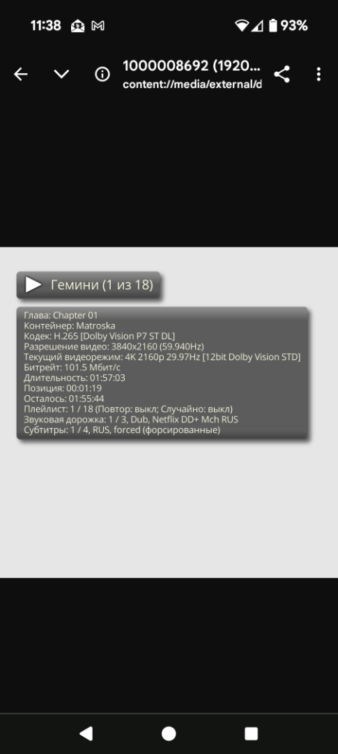

Здравствуйте. Купил я эту коробочку, приятную во всех отношениях. Всё замечательно было до того, как я не наткнулся, как оказалось, на " проверочный файл" под названием Гемини. Я понимаю, что над данным фильмом не изощрялся и не извращался только ленивый, потому и вопрос возник, но этот (https://rutracker.org/forum/viewtopic.php?t=6153546) читается нормально даже на старушке PRO 4 K, а на новой Дюнке не увидел 60 Гц.

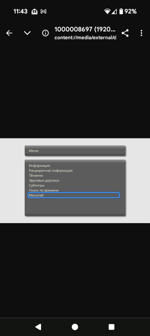

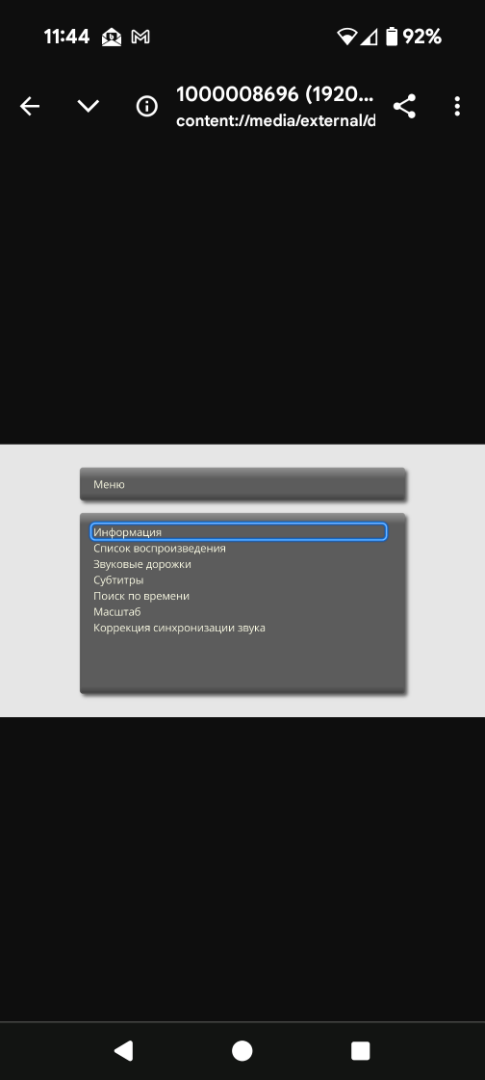

В результате-сдал на обмен. Через день пришла другая, результат тот-же. И только сейчас заметил, что в настройках Video нет кнопки " DV 50/60 Гц". К тому же нет настр
ойки изображения, и коррекции синхронизации звука в в IPTV, в частности Free TV.
Вопрос, собственно, один: это только у меня или спокойно ждать доработки?
