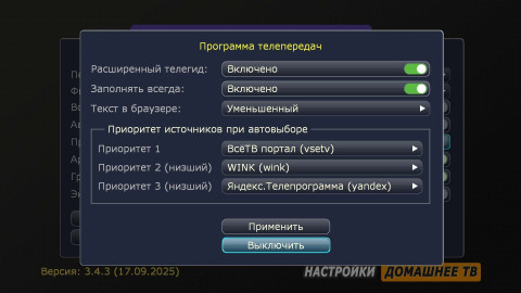

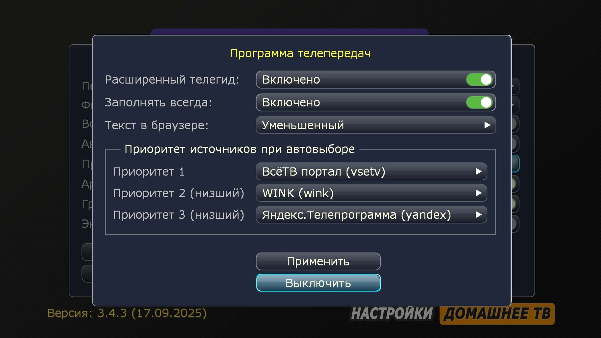

Какая то проблема с epg vsetv, выставите приоритет на epg wink или yandex. vsetv выставить на самый низший, до устранения причины.
Вы меня конечно извините. Но где это выставляется?
Всё излазил, нигде не нашел.
Путь укажите пожалуйста, где этот чёртов приоритет выставляется.

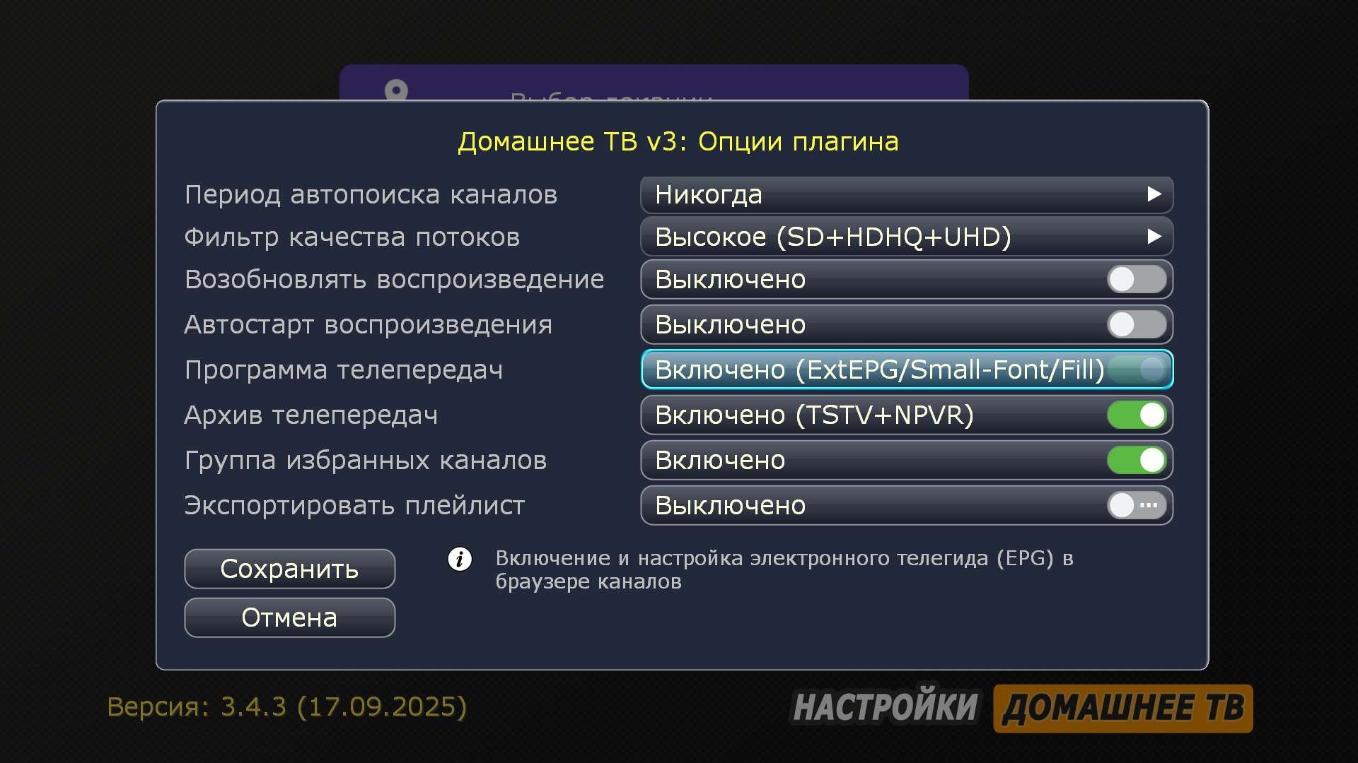

Доброго, подскажите столкнулся с проблемой, уже не первый месяц каждый день или через день слетает вся программа ТВ, при этом пробовал по разному выставлять порядок (приоритет) начиная с яндекса и тд. , список программ загружается ровно на сутки, потом все слетает и помогает только полная перезагрузка дюны, можно как то добавить кнопку обновления списка программ в приложение без перезапуска приставки? или может есть какие то еще решения?
