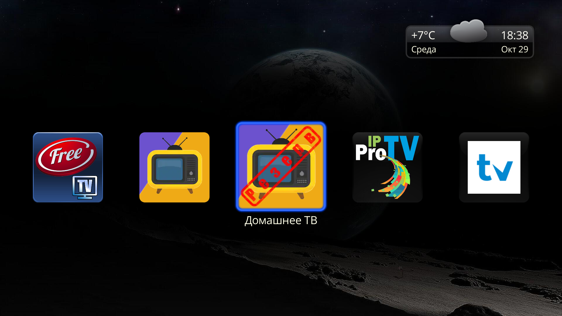

ded130 писал(а):
23 окт 2025, 10:37
Зато у меня другая беда приключилась на днях
Уже неделю такую же картинку наблюдаю. Сами каналы работают, программа грузится, а вот плейлисты, судя по количеству (8) находятся, но не грузятся.
Dune HD Solo 8K. Провайдер Дом.ру.
Никакого решения пока нет?
Dune HD Solo 8K (251002_2148_r24)
Dune HD Pro 4K Plus (200914_1539_r13)
lou_neo
Зарегистрирован: 25 дек 2018, 19:45
Сообщение lou_neo »
Hunter2000 писал(а):
29 окт 2025, 12:18
Решение есть , отключить обновление плейлиста и ждать когда прояснится погода в РКН.
