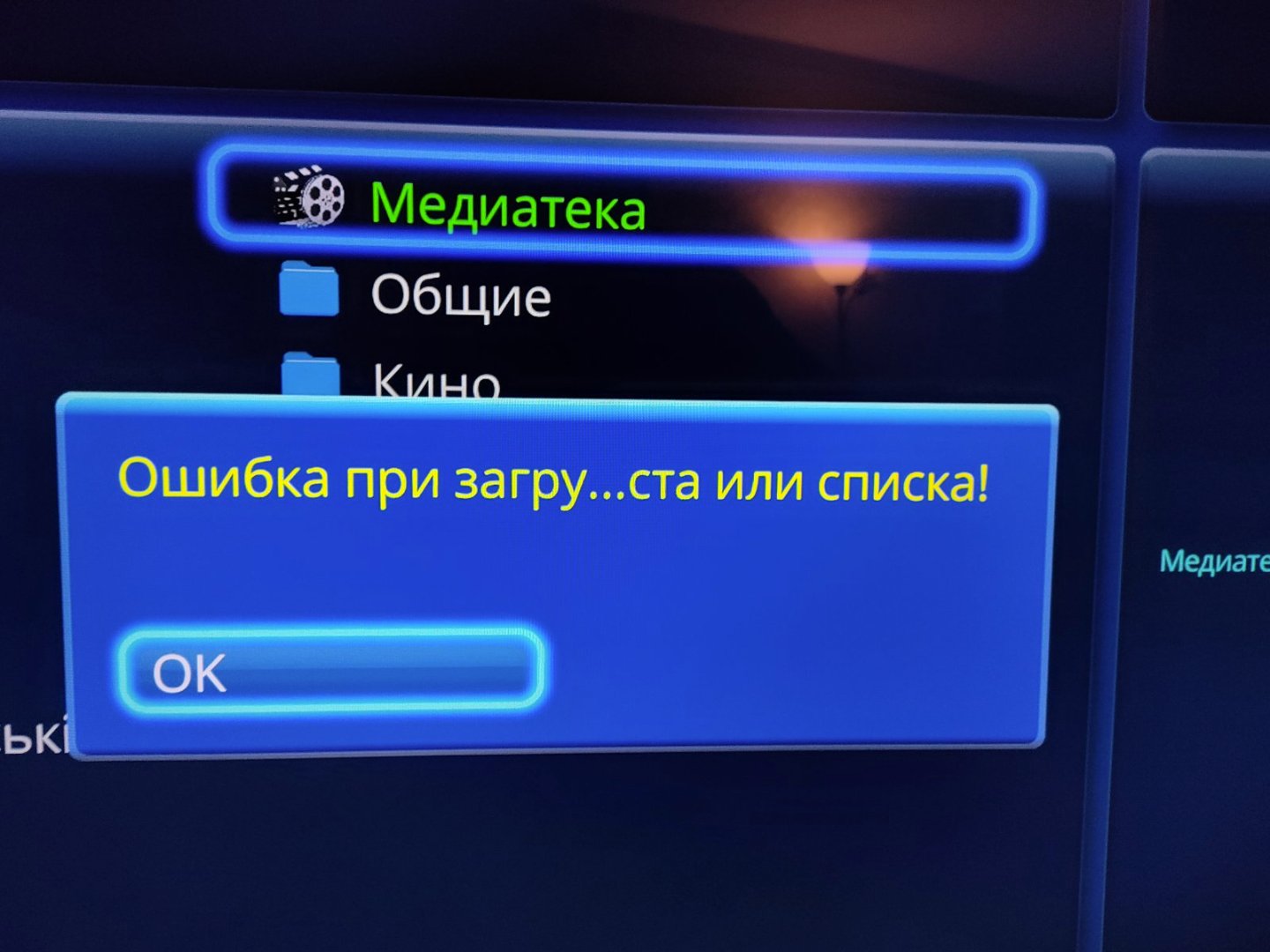

Всем доброго!
У меня перестала работать "Медиатека". Подскажите как с этим бороться.
Провайдер iLookTV. Не работает на обоих устройствах (Magic, Pro Vision 4к)
- Вложения
proiptv.log- (75.69 КБ) 21 скачивание

1. проверить настройки VPortal в кабинете Edem и в плагине (не так давно у них старые ссылки скисли). При необходимости обновить.
2. Если не поможет - прислать лог. Как и что сделать - в первом сообщении форума и в FAQ в ТГ канале

Спасибо. Все заработало! После того как я в кабинете на VPortal сделал "регенерацию домена". И обновил данные в плагине.
