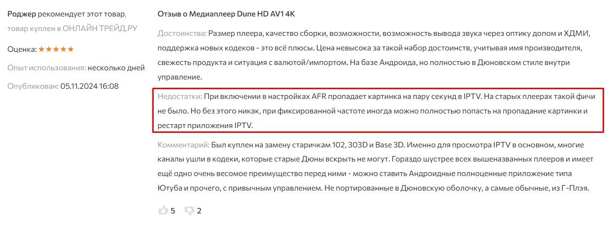

Случайно увидел этот комментарий, не подскажите, это у пользователя ток какие-то проблемы или такое наблюдается?

А здесь я так понимаю, указано из-за чего. Это штука отключается? AFR.
Вы где такую хрень выискиваете ???

Верно. Тот чел видимо активировал гугл сервисы (раз на голосовой поиск жаловался), а они отнимают определенный ресурс процессора, который не очень то и мощный (в комплекте неспроста обычный ИК пульт ДУ).
АФР на всех дюнах вызывает пропадание картинки примерно на секунду.

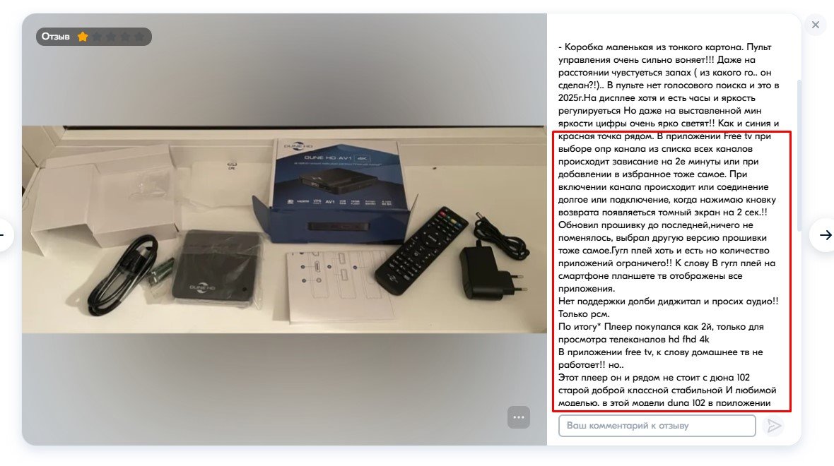

Жукейвич писал(а):
07 апр 2025, 13:49
А здесь я так понимаю, указано из-за чего. Это штука отключается? AFR. Screenshot_2.jpg
Странный человек...
Видимо с 4PDA :D
