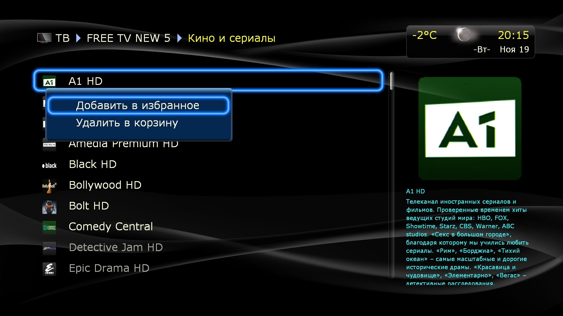

Пере листовая тему видел упоминания о корзине, но сейчас с пульта не смог разобраться, можно ли отредактировать список каналов, чтобы заблокировать каналы, которые моя дюна не может показывать.
Ddaaff, спасибо вам за прекрасно работающий плагин.

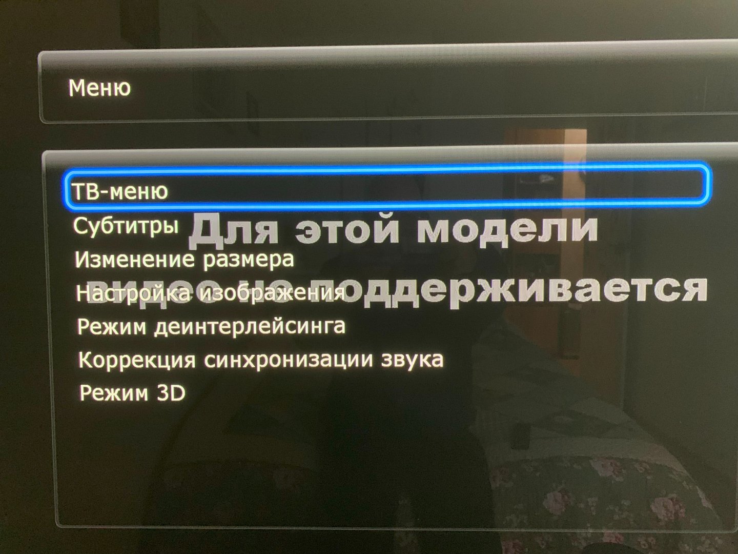

Dune HD TV-101 (150721_0136_b9) системный накопитель присутствует
PopUp на канале
Спасибо, но у меня вот так
Отключите в настройках плага дебильный режим "Автозапуск воспроизведения ТВ". И тогда перед вами откроется вся поляна.
Меня его попросили добавить, но я его ненавижу)))
Спасибо огромное, получилось.
