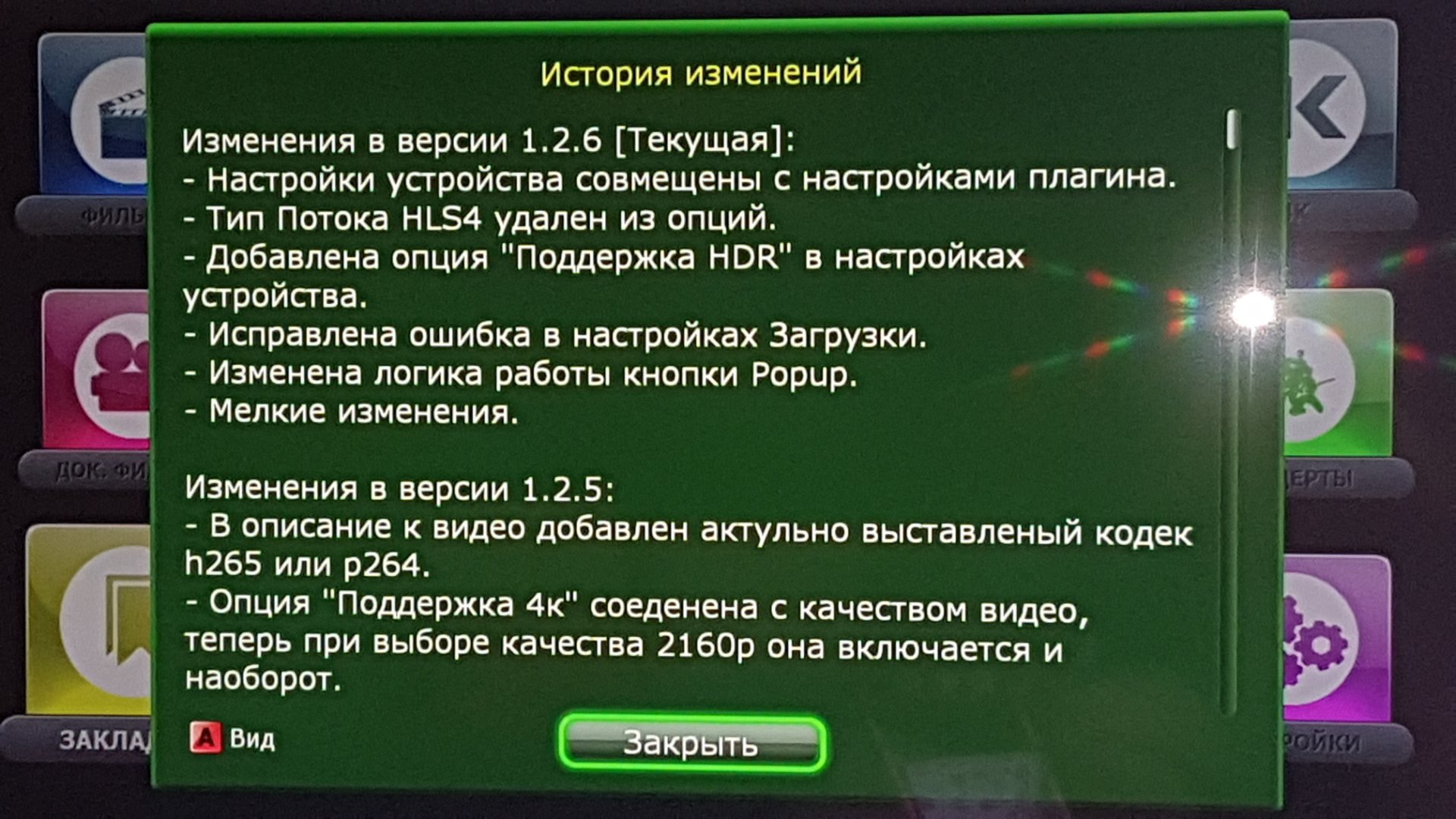

В тест режиме добавлен "Тест Скорости" вызвать можно в карточке главного меню и в карточке с видео по кнопке Popup.
Закрыв окно тест полностью останавливается. По кнопке Stop остановка происходит поэтапно.
так же поправлен размер иконок в деталях и кнопка аудио теперь по умолчанию имеет стандартную функцию. рисованное окно аудио перенесено по умолчанию на кнопку "А".
Пробуем и отписываемся как работает и что поменять или сделать более функциональным.
