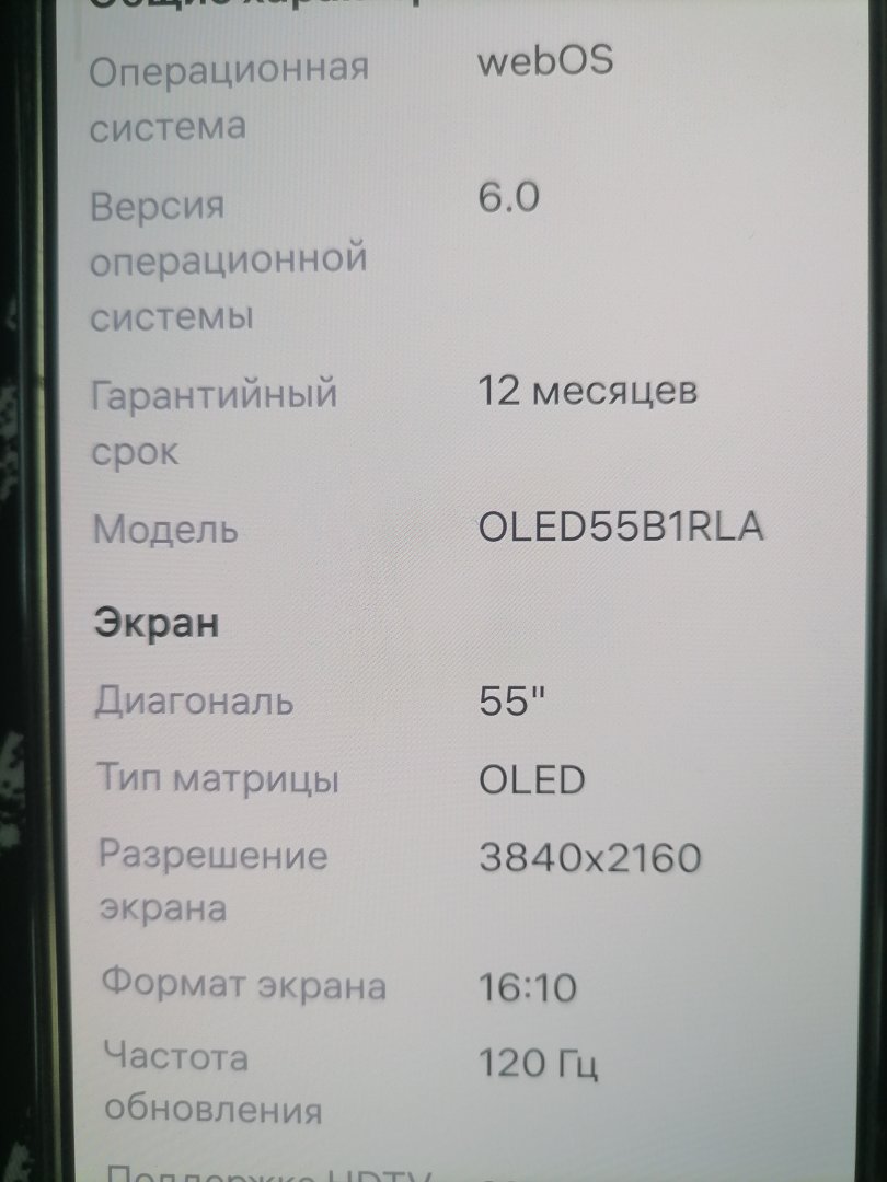

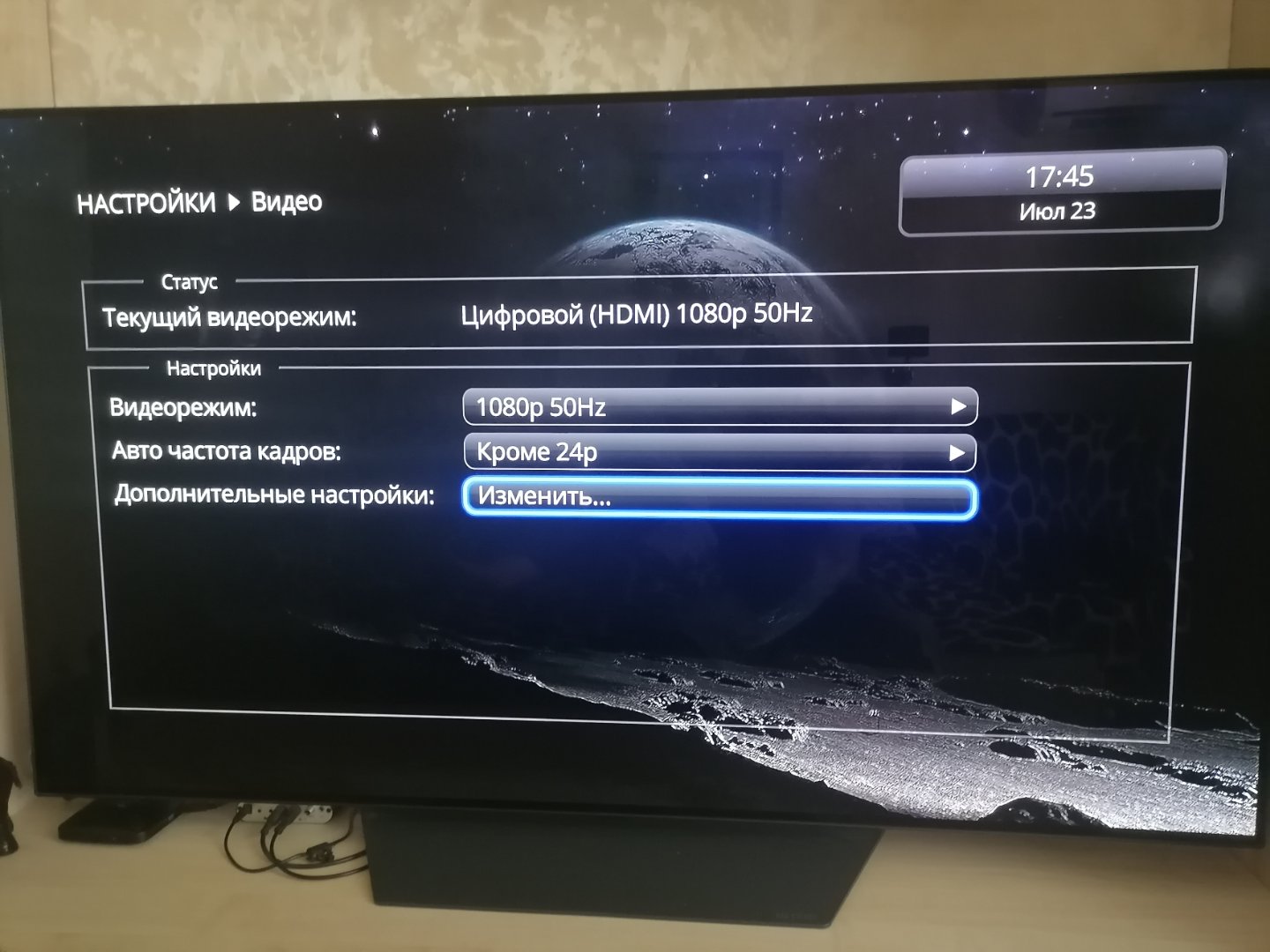

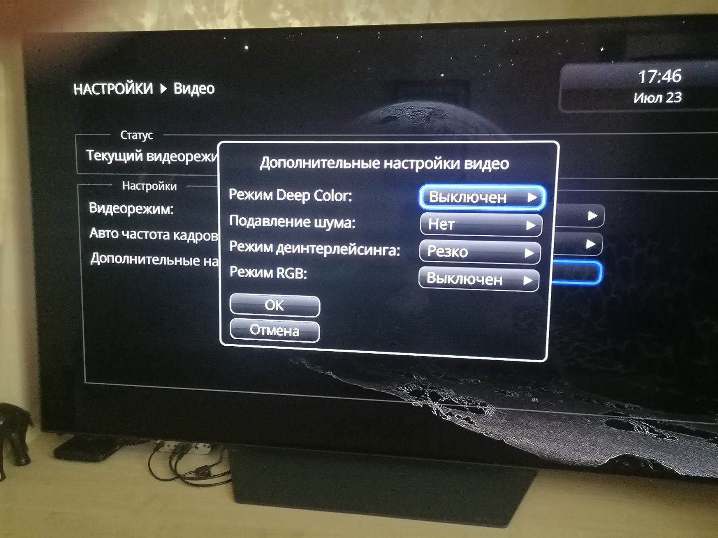

Ребята нужна помощь. Не знаю, в эту ли тему надо писать или куда-то в другую, если что направьте.
У меня иногда возникает при воспроизведении каналов по фри ТВ или при просмотре фильма на Zona ,возможно, и при работе на других приложениях зависание экрана на телевизоре. Становится синий фон. И никакими манипуляциями, кроме как отключение приставки , а потом её включение, этот синий фон никуда не уходит. Это происходит не часто, но, можно сказать, учащается. Может, раз в день, может быть чаще , не замечал. Так же было когда-то и на старом телевизоре и на старой приставке, которые указаны в подписи экран зависал. Но был не синий экран, а какая-то рябь в полосу. Не знаю, может быть, кто-то с этим сталкивался или у кого-то такое же есть, я предполагаю, что это, возможно, конфликт приставки и самого телевизора. Телевизор LG OLED, достаточно навороченный. А старый телевизор "филипс"? Модель 2008 года, но тоже как бы на то время был продвинутый , вроде 2 процессора?
Как вы думаете, что можно сделать, может быть, что-то в настройках надо поменять?

Как минимум сообщите точно модель телевизора, как подключен к нему медиаплеер и желательно скрин настроек раздела Видео на медиаплеер.Марк писал(а): ↑23 июл 2025, 15:10Добрый день!
На кухне стоит телевизор LG, но попроще и приставка новая, но там зависаний таких нет, хотя надо сказать, что я его включаю значительно реже , по сравнению с большим телевизором.
Тогда можно будет что то предположить
Спасибо, что откликнулись.
Телевизор подключён к приставке через HDMI кабель

Сбросьте настройки на проблемном боксе (желательно через Рекавери).Марк писал(а): ↑23 июл 2025, 15:10Добрый день!
Заливка разными цветами (синим, зеленым, фиолетовым и тд) практически всегда указывает на то, что в андроиде произошел сбой и как правило легко лечится.
На это также указывает описание «со временем учащается» и «помогает отключение и новое включение». Скорей всего андроид «подустал» от длительного использования.
Ну и конечно HDMI-кабель качественный использовать.
