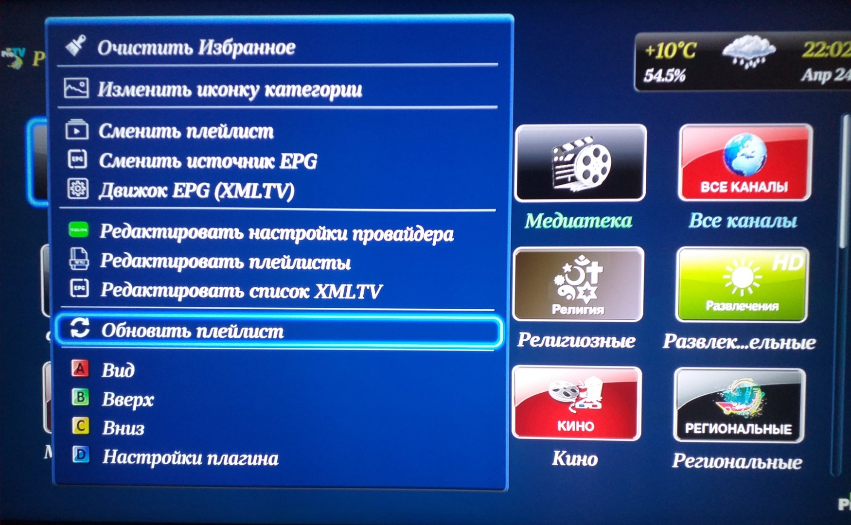

как в ProIPTV обновить плейлист?
- sharky
- Сообщения: 277
- Откуда: Москва
Через popup menu на экране категорий.
- alex74.744
- Сообщения: 122
- Откуда: Ярославль
ни фига не найду, где?
- sharky
- Сообщения: 277
- Откуда: Москва
Заходите в плагин. Видите список категорий. Нажимаете на пульте клавишу popup и выбираете "Обновить плейлист". А вообще плагин его обновляет при запуске если он загружен больше часа назад.
- alex74.744
- Сообщения: 122
- Откуда: Ярославль
такое чувство, что мы про разные плагины разговариваем.
нет там такой категории "Обновить плейлист"

- sharky
- Сообщения: 277
- Откуда: Москва
Наверное. И про слово "обновить" мы имеем разные понятия.alex74.744 писал(а): ↑24 апр 2024, 16:22такое чувство, что мы про разные плагины разговариваем.
