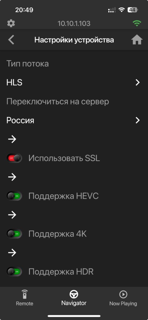

Добрый вечер всем.
Я новый пользователь Кинопаба. Установил и настроил плагин.
Все работает, но есть одна проблема - плагин не выдает список звуковых дорожек.
То есть всегда показывает и воспроизводит одну дорогу.
Тогда как андроидный плагин в тех же фильмах показывает список нормально.
В чем может быть проблема?
Настройки вот такие
Dune HD Real Vision 4K (240123_0207_r22)
Сообщения: 867
sss959 писал(а):
07 мар 2024, 20:52
Добрый вечер всем.
Настройки вот такие
По кнопке А (красная) на пульте

Сообщения: 2835
sss959 писал(а):
08 мар 2024, 11:00
Вах!
Вот поди попробуй догадаться...
Интересно, почему не штатная кнопка "Audio"?
Потому что у хлс от кинопаба нет вшитых мультидорог.
Кнопкой A вы по сути переключаетесь между разными стримами.

Сообщения: 867
sss959 писал(а):
09 мар 2024, 12:29
А в таком случае, в каком потоке есть эти самые вшитые мультидороги?
В HTTP?
Или в HLS2?
Оптимально поддержка дорог в этом!!! плагине реализована и работает именно для потока HLS !!!
Это факт, "зачем и почему и как", объяснять долго да и нет необходимости. Плюсом - поддержка (в полном смысле этого слова) и дальнейшая разработка плагина - приостановлены!!! Инфа об этом есть в первом посте темы. На большом красном постере:
Примите это как данность!!!
Не нравится Вам переключать дороги по кнопке "А" , назначьте в настройках любую другую, хоть упомянутую Вами - Audio!!!
Посмотрите внимательнее в плагине это есть:
Открываете любой фильм или сериал
Входите в карточку фильма/сериала и нажимаете просмотр:
И здесь нажимаете кнопку "D" (синяя, на пульте)
Назначаете кнопку для переключения дорожек
На этом все :D
Это работает
